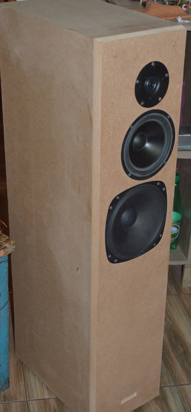

    По умолчанию Re: двухполоска на vifa p17wj-00-08+Vifa XT25BG-60-04
    По мне, так хуже этой сковородки с картошкой - ещё поискать. Не пищалка она, а шипелка с фифектами фикции. Но есть и ценители такого здвука.
    В работе такая АС, ринги на ВЧ и vifa p17wj-00-08 ниже... Не смог заметить столь явных артефактов в звучании АС. Ринги не самые лучшие в мире ВЧ головки, но и не самые худшие...это просто вопрос реализации потенциала головок в АС. И нельзя отрицать личных предпочтений, мне вот морель 308-ой не запал в душу, а кому-то наоборот .
    Вложение 347018Нажмите на изображение для увеличения.
    С уважением,Алексей.
    Пищалы от Мореля- спокойный ровный звук, без шипения внизу. Красивый ровный спад наверху. Для меня такой звук - лучший из всех. Но кому-то он поперек понятия о звуке. Не смею возражать.
    Лишнее доказательство тому, о чем мы тут спорим и что пытаемся доказать. Разные мы. И редко орбитами пересекаемся.
    А если ещё разницу в возрасте сюда притянуть, так нам вообще не о чем беседовать.

    07.07.2009
    6,495
    судя по Т-С да. Но эта штука сложна в настройке, либо нужно тупо повторить готовое. Если таковое есть.
    Параметры колонки близки к баттерворту, хотя можно сделать иначе, если начхать на желанные 37 герц, ограничившись 45.
    Для закрытого ящика динамик не годится, мала добротность. Хотя, догнав её выходным усилителя либо добавочным резистором до 0,5 , можно сделать и ЗЯ, с частотой среза герц 60 и объёмом равным Vas
    вАРИАНТ ФИ. Ящик половина от Vas, литров 20. в нем динамик вырастет добротностью до 0,6 примерно. остальное добавит инвертор. Срез колонки будет навскидку герц 48- 50 .
