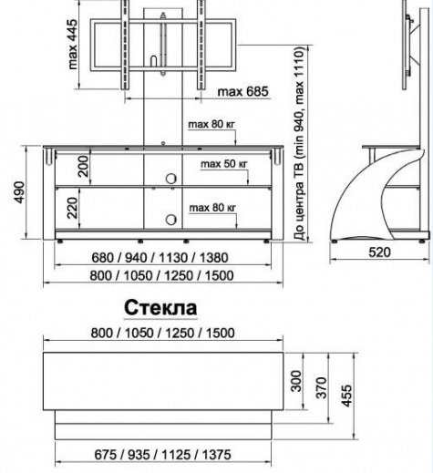

    если бы это было возможно не было бы темы Нажмите на изображение для увеличения.
ID:	345050длинна полтора метра , телевизор во всю длинну , высота до телевизора 22см , высота полок тоже не позволяет открывать проигрыватель , снимать и ставить стекло постоянно неудобно , да и не безопасно для проигрывателя . Плюс ко всему полки слишком узкие для него ( этот момент при покупке я упустил ) . Предыдущий проигрыватель nad533 меньше и стекло у него снимается очень легко , на этом всё сложнее . Как то так .
