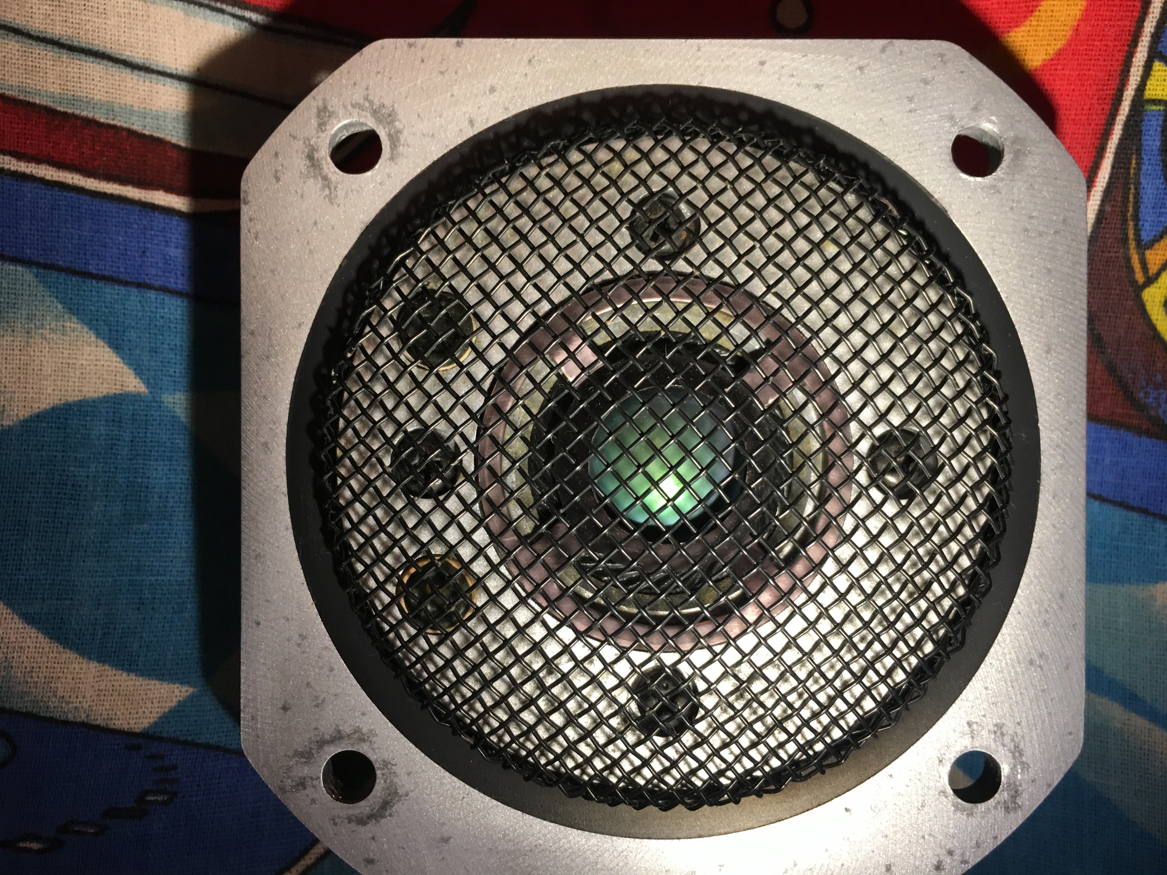

    Вобщем имеются немного подгулявшие купольные динамики от Yamaha NS-1000. Хотелось бы их почистить
    1. Реально ли их помыть в проточной воде, чтоб смыть пылинки и прочую грязь с купола? Уж хз насколько они герметичны..
    2. Как отчистить коррозию с дюралюминиевого основания?

    По умолчанию Re: Очистка динамиков
    В старину деды катали по куполу шарик из пластилина.
    Как в армии чистят автоматы, руками с тряпочкой. Может быть существует кухонная химия для алюминия.
    Вот лазить туда к кумполу категорически не хотелось бы
    ---------- Сообщение добавлено 23:23 ---------- Предыдущее сообщение было 23:22 ----------
    Это явно не просто грязь, а вьевшиеся пятнышки коррозии
    ---------- Сообщение добавлено 23:24 ---------- Предыдущее сообщение было 23:23 ----------
    Есть конечно идея попробовать кухонную химию с ортофосфорной кислотой. Как бы делов не наделать
    Цитата Сообщение от vic57 Посмотреть сообщение
    Добрый совет- купола не трогай!!!
    Ну я тоже так подумал, лучше к ним не лазить. Хотя под душиком промыл немного - у нас отопление жарит, высыхает всё за 15-20 минут. Если верить Гуглу материал куполов в реакцию с водой не вступает
    зы. Может у кого был опыт со стиральными порошками?
    Насколько помню, материал куполов бериллий... ему то ничего от химии не будет, так как он весьма химически стоек... а вот подвесы куполов текстильные с пропиткой... что с ними будет неизвестно... я бы не рискнул...
    Или полностью разбирать и протереть сам купол, а он нежный и хрупкий, или не трогать.
    Судя по фото: нужно баффл красить, а раз красить то и слегка шкурить нулевкой. Оно ведь разбирается на баффл и все остальное. А мыть в ультразвуковой ванне, 1-й минуты хватит, вначале в растворе, потом в дисциплинированной воде. Обратил внимание, что водный моющий раствор для УЗ ванн в пассивном режиме без УЗ растворяет любой флюс быстрее и качественнее, чем ацетон, калоша, спирт. Процесс длится минут 10.
    Выпей успокоительного, чтоб мандраж от боязни повредить хрупкий бериллием убрать, и вперед.
    Даже хз. С водой не реагирует. А так весьма спорный вопрос
    При нагревании соединяется с кислородом, галогенами и другими неметаллами. С кислородом образует оксид ВеО, с азотом — нитрид Be3N2, с углеродом — карбид Ве2С, с серой — сульфид BeS. Растворим в щелочах (с образованием гидрооксобериллатов) и большинстве кислот
    А состав раствора какой лучше? "Дисциплинированая" это дистиллированная?
    зы. И да, очистки в основном требует купол СЧ, ибо на нём много приросших точечных грязевых образований видных под увеличением.
    Ну они такие, на вид достаточно герметичные. Текстильной структуры и дырочек не заметно. Естественно им противопоказаны ацетоносодержащие очистители
    Кстати, а на краску на сетке ультразвук не повлияет?
    Сетка хоть и вклеена, но можно снять... все остальное тоже разбирается... в отличии от современных, склеенных вдоль и поперек, динамиков, эти весьма ремонтопрогодны.
    я имею ввиду подвесы куполов, они текстильные... что стало за столько лет с клеем никому не известно.
    Да держится. И насчёт их "текстильной" природы не уверен.
    Вобщем замочил один СЧ на часик в порошке Tide, вроде дело пошло - грязевые артефакты постепенно вытравливаются. Форму для удержания раствора сделал из мягкого коврика, и прикрутил винтами. Но нужна форма повыше, чтоб весь купол погружался в раствор
