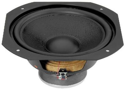

    Стало быть, у 212-го горб на 2к - могет быть от колпачка?

    Yaroslaw, я вот у тебя спросить хочу: а как ты борешься с такой хитровы2.8баной корзиной? Ее же как то врастить в корпус надо, а она во какая!

    Yaroslaw,
    Это наврядтли... там и на ИЧХ зарубка солидная.
    GREY,
    Сержа, не знаю как Ярослав борется , но фланец совсем тоненький, можно и не утапливать вовсе.
    Вот именно! А потом - всегда можно вспомнить, как делаются Динаудио

    Yaroslaw, попробуй, но резонансы колпачка обычно более высокодобротные.
    GREY, шаблон сделать можно, и фрезой с подшипником...
