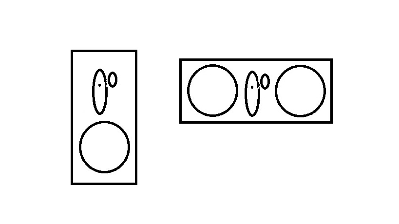

    и так есть в наличии 10гд-30б 4 шт, 10гд-34 2шт, 1гд40 5шт, 3гдв-1 10шт и Pioneer ts-w304r 2шт.
    ресивер Yamaha RX-V459
    на нч звена два канала ланзара в процессе сборки.
    Хочу из этого собрать систему 5.1
    на фронт и тыл по одному 10гд-30б, один 1гд-40 и два 3гдв-1
    на центр два 10гд-34, один 1гд-40 и два 3гдв-1
    два нч звена на лабиринте рогожина( это я пока отложил)
    теперь вопросы.
    1) расположение 1гд40 и 3гдв-1 как на рисунке. правильно? или развернуть по горизонтали?
    2)корпус для 10гд30б и 10гд34? частота раздела с нч звеном примерно 80гц. зя?пас?фи?
    3)корпус для 1гд-40 пас? оя?
    делается для кино и музыки.
    отдаю себе отчет о том что динамики не очень. усилитель тоже не ахти.о том что трех полоску не сведу путем с первых 1... попыток.и т.д.
    так что прошу строго не критиковать.

    Меня щас проклянут здесь за такие советы...
    Вот так делай, и не думай почему - просто делай.

    не, ну как не думай. я слушал с одним и двумя вч с двумя лучше.
    насчет настройки ас. представление что куда имею. по измерениям микрофоном не сейчас. хочу все делать планомерно. сначала определится с корпусами. потом будут другие вопросы.

    1ГД40 это не ВЧ, это ширик. С ним намного лучше чем без него. Это известно еще с 70 х годов, т.к. дает возможность делать низких раздел ( допустим с 500-700 Гц).

    с одним, с двумя... Смотря что считать лучше, и с чем сравнивать. На этом форуме наверно немного другие характеристики лучшести и хорошести, чем ты привык считать. Даже не немного, а на два-три порядка другие.
    Из этого супового набора, что ты перечислил, не факт что вообще что-то можно слепить толковое. Но может и можно. 50/50.
    Факт в том, что два ВЧ само по себе занятие идиотское, потому что есть такое слово "интерференция", да еще разносить их вширь по бокам среднечастотника - это вообще ахтунг, в худшем смысле слова.
    Можно поставить два таких ВЧ рядом, но не в плоскости, а под определенным углом друг к другу - расширится диаграмма направленности на ВЧ. Но под каким углом их ставить - поможет только тщательное измерение внеосевых АЧХ и моделирование в спецпрограммах, причем моделировать придется ракообразно, потому что я пока таких не видел, где можно указать угол излучения головки к баффлу....
    Ну а чо тогда, какие проблемы, пили!
    ---------- Сообщение добавлено 20:13 ---------- Предыдущее сообщение было 20:12 ----------
    У него 3ГДВ-1 на ВЧ
    Позже стало ясно, что не все, что не умеет играть низ и верх - среднечастотник...
    Измеряйте TSP у 10гд30 и 10гд34.
    Получится два кубика Салтыкова. И два закрытых мидбасово-низкочастотных модуля с парой 10гд30.
    Или учебная трехполоска на 10гд30, 10гд34 и 2гд36. Учебная, в смысле напрячься не по детски, чтоб жизнь медом не казалась.
    А 1гд40 только в сурраунд, либо во что-то очень аудиофильское - плетки, кляпы, наручники)))....

    уважаемые. я пришел на форум не для того чтоб читать ваши фразы типа, не получится, бессмысленно,ради интереса. я жду от вас советов как из этого набора собрать что то нормально звучащее. ваши советы мои умения. как то так.
    "Я пришел на форум, чтоб мне дали пошаговую инструкцию как сделать так, чтобы мне понравилось"
    так уж сложилось, что на веге собрались люди, которые не оперируют понятиями "на слух". Которые знают, как влияет на звук изменение резистора на вч в пол ома, или номинала конденсатора в 0,5 мкф. И что будет если делать кроссовер по калькуляторам из интернета. При этом допускают, что такой кроссовер может зазвучать, ну потому что повезло, а не потому что расчеты верны. Вам тут пытаются донести не то что комплектующие ваши говно, а то что результат, обдуманный, просчитанный удовлетворяющий и не требующий 1000 попыток можно получить только имея измерения и моделирование, которые увы вы делать не хотите, а значит к сожалению и помощи, которую вы ждете здесь не получите, не потому что тут редиски такие, а потому что желания ваши с реальностью не соотносятся.
    Частый гость Аватар для Радис
    Казань
    288
    По умолчанию Re: 5.1 своими руками
    И в надежде на то, что желания шить их к басовику не будет уже на уровне инстинкта самосохранения...
    Пришивали их раньше к таким басовикам. Были несколько статей Шорова, так делали для улучшения. И в 10МАС и 15АС...
