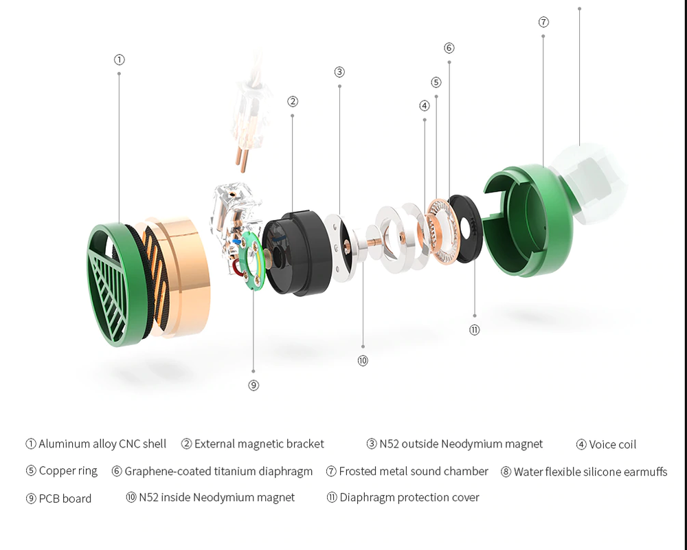

    По умолчанию Вопрос по мотору динамика .
    Вопрос по мотору (в данном случае наушников ) купил наушники классные наушники IEM поют офигенно .Но возник вопрос по описанию конструкции динамика то ли я чего то не понимаю то ли в описании они напутали .У динамика заявлен мотор с двумя магнитами один внутренний другой наружний . так вот там на схеме под цифрой 3) написано наружний мотор хот япо моему представлению это магнитопровод , я себе так представлял такой мотор нарисовал кто может пояснить .Что это ошибка меркетологов которые подписывали элементы схемы или действительно такой мотор ?

    По умолчанию Re: Вопрос по мотору динамика .
    Да, это ошибка. Вы правильно обозначили что есть что.
