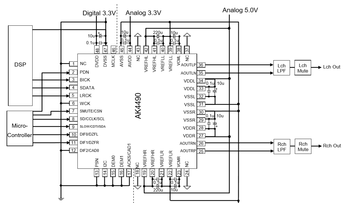

    Я всю дорогу был ярым приверженцем старых R2R-мультибитов, но эта гравицапа меня зацепила первой из дельтасигм. Поглядев вокруг и изучив предложения решил построить нечто своё. Поэтому есть нужда разобраться в некоторых тонкостях не описанных даташитом. Возникли следующие вопросы:
    1. Нога AVDD (44) у 4490 что именно питает внутре? Насколько на ней важно качество питания, блокировки? Только не надо общих рассуждений, интересует именно эта нога. Обзывается аналоговой, но по даташиту должна питаться с цифровой стороны... А вот в порядке общих рассуждений далее.
    2. Если я приподниму VREFL на полвольта от земли, а VREFH приспущу на полвольта понятно, что выходное напряжение уменьшится, а вот каково чипу? Ему не легче в таких условиях? Даташит говорит что нормально вэрефы привязаны к земле и питанию, а если не нормально? Можно так? Что будет с постоянной составляющей на выходах? Или она привязана к VMID?
    3. VMID используется только для выходных цепей или в преобразовании тоже участвует? Согласно даташиту там тупой делитель из двух резюков по 10К, отбирать ток с этих ног запрещено, однако электролит повесить не постеснялись, местами не маленький.
    4. Какого лешего VREFы и VSSы с VDDми выведены парными ногами? У корпуса чересчур много ног лишних оказалось? Похоже что так, 10 "лишних" ног насчитал...
    5. Если разводить цифровую и аналоговую массы раздельно с раздельными же питаниями, то где их соединять, под чипом?

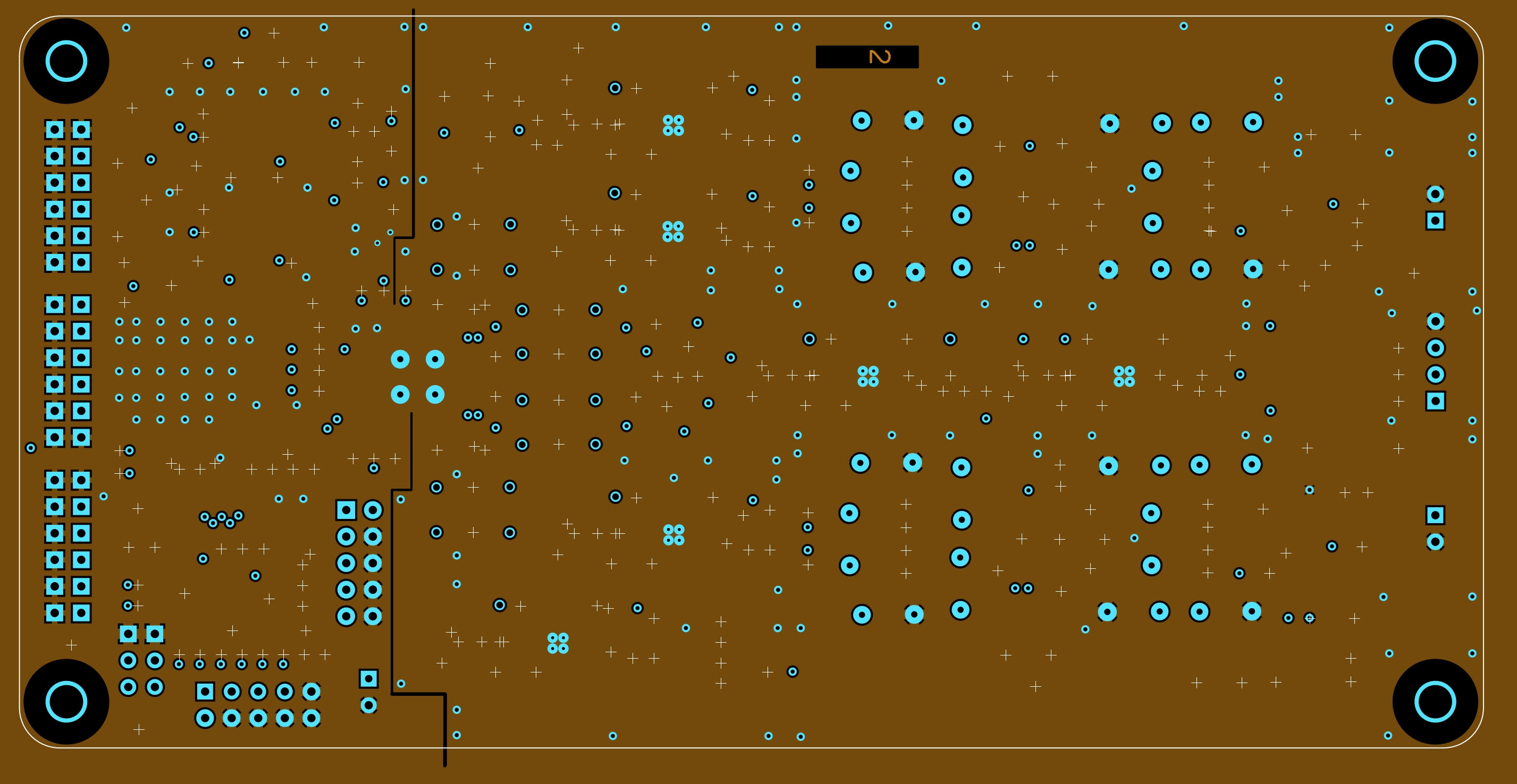

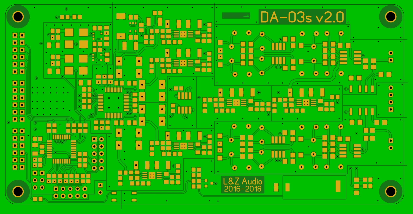

    5. Я сделал на последней плате так:
    верхний слой
    земляной слой
    земли соединяются под ИМС ЦАП. есть хорошие статьи от Analog Devices.
    1. AVDD это аналоговое питание, на звук влияет как аналоговое, но в то же время там скорее всего будет куча помех с соответствующим цифровой части спектром. Годится ли туда LM-ка? Не думаю.
    5. Это как получится, отталкиваясь от расположения выводов. Я стараюсь руководствоваться возвратными токами. К примеру, земли с 9018 развести нормально не смог, с выводами там даже не знаю как сказать...
    на какой странице? на рисунке с аналоговой стороны

    По умолчанию Re: Вопросы по АК4490.
    на какой странице?
    Страница 61 пункт 1. Я очень внимательно прочитал даташит. Игнорировал только тематику I2C т.к. в этом нуб и буду использовать только hardware mode.

    Страница 61 пункт 1
    спорно, но что то категорично утверждать не буду, я предпочитаю верить схеме включения. на evolution board от AKM цепи AVDD и AGND сделаны со стороны "цифровой" земли
    И праильно! Неувязочка в даташите между текстом и картинкой... Чему верить... AVSS, DVSS, VSSL and VSSR must be connected to the same analog ground plane.
    И вот что-то мне подсказывает что именно вот тут и надо массы соединять.
