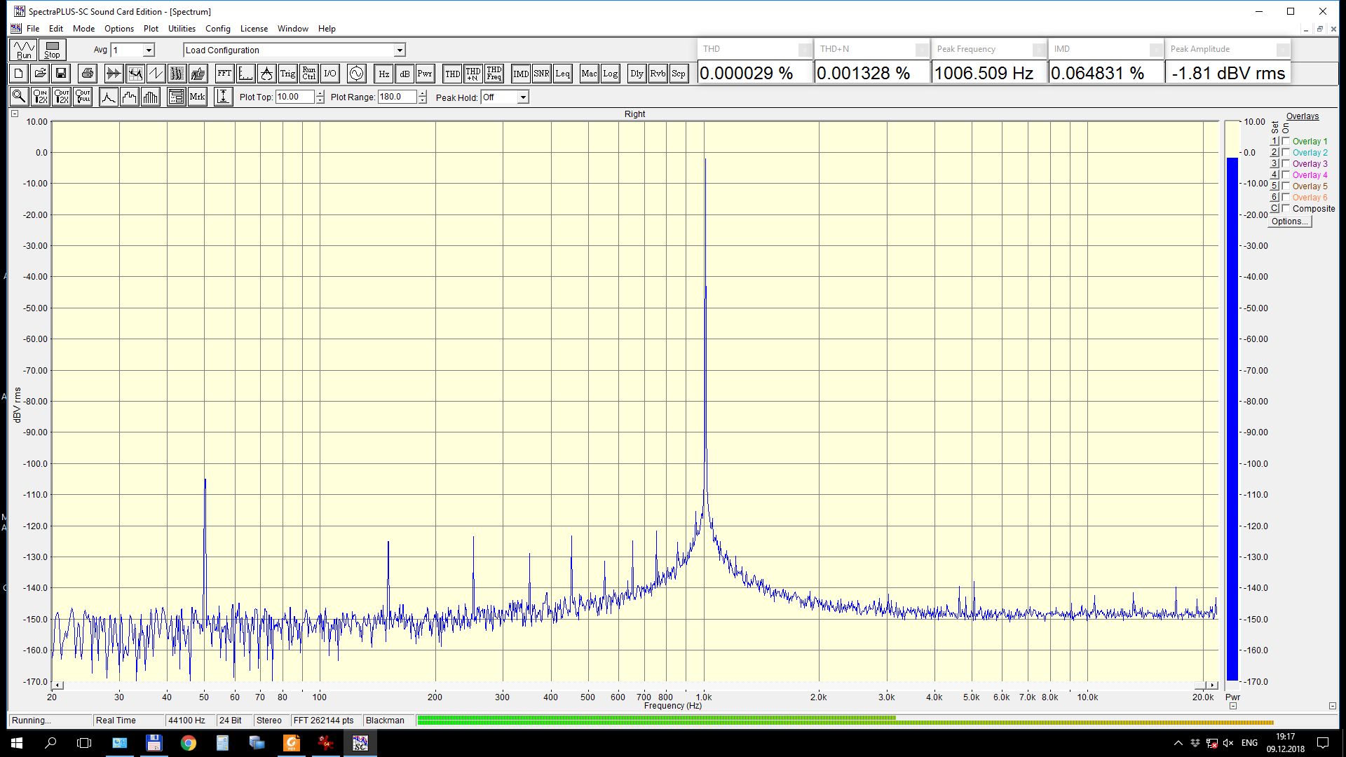

    Есть генератор по схеме Виктора.
    Неплохой генератор с THD 0.00003%, никак не могу побороть сетевые гармоники.
    Питание, что от сети, что от аккумулятора ничем не отличаются спектры, т.е. это не земляная петля.Нажмите на изображение для увеличения.

    Кабель сейчас соединяющий генератор и ЗК с двойным экраном, просто висящий кабель на входе ЗК сетевых гармоник нет, стоит

    А если генератор выключенный? Кроме земляных петель существуют ещё и обычные, которые издревле занимаются уловом любых ЭМ наводок.

    Кабель сейчас соединяющий генератор и ЗК с двойным экраном, просто висящий кабель на входе ЗК сетевых гармоник нет, стоит только подключить генератор как они вылазят.
    а корпус у генератора металлический? Он соединён с экраном кабеля?
    генератор - платка 5 на 5 см. одна сторона которого сплошная земля, соединённая с экраном кабеляНажмите на изображение для увеличения.
    небось с тем из двух экранов, который является сигнальной землёй. Платку в полиэтиленовый пакет, а пакет снаружи замотать пищевой фольгой в несколько слоёв. Фольгу крокодилом подлючить к внешнему экрану кабеля и посмотреть снизится ли наводка 50 Гц. Если снижается, то покупать корпус из дюраля. Их в Чипе и Дипе полно разных.
    Два экрана в кабеле соединены между собой (фольга и оплетка) и одновременно являются сигнальной землей.
    Я думаю нужен другой кабель с двумя жилами сигнал и сигнальная земля и
    внешний экран кабеля только с одной стороны соединить с экраном генератора, так?
    Значит, у вас нет двойного экрана, как написано в первом посте. Экран один. Он же одновременно является земляным проводником для входа ЗК. Подключая плату на конец кабеля, вы получаете антенну. Похоже вам нужна внешняя оплетка на весь кабель, которая защитит от наводок и кабель, и плату убранную в проводящий корпус.

    Я думаю нужен другой кабель с двумя жилами сигнал и сигнальная земля и внешний экран
    витая пара в экране это хорошо. Вам что-то вроде варианта ж или з нужно

    так?
    землить экран надо с одной стороны. Раз приёмник компьютер, то он скорее всего заземлён через свой БП. Потому генератор должен висеть в воздухе, быть изолирован от земли
    скорее всего сигнальная земля (GND) и корпус компьютера соединены вместе в системнике и далее на PE
    наверняка так и есть. У десктопов тупо звонится на защитную землю в розетке. У ноутбуков сетевой импульсный адаптер имеет солидную ёмкость AC\DC. Потому считай по 50 Гц всё равно есть заземление.
