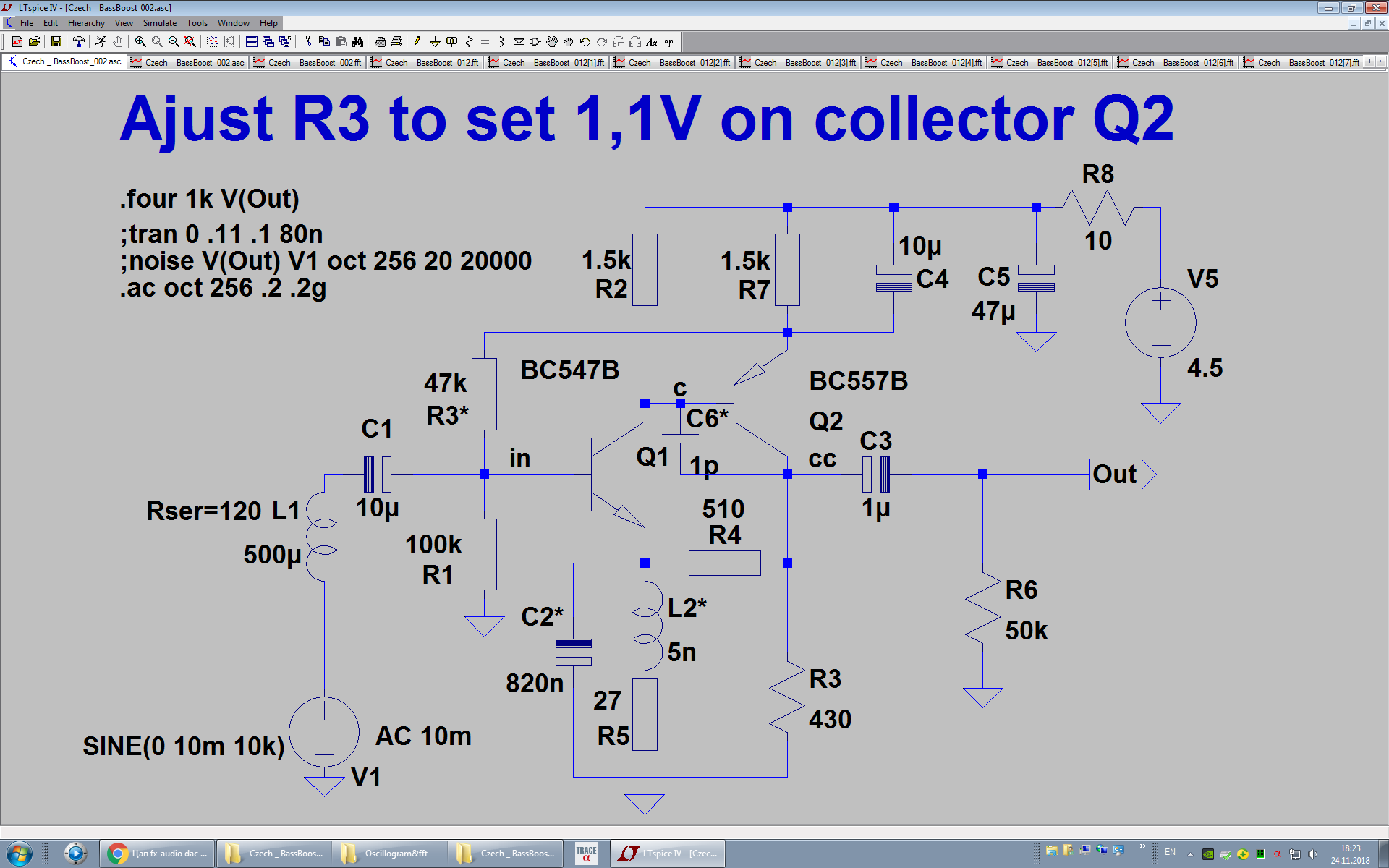

    Гоша, добрый вечер!
    Набрал весь комплект компонентов с учётом требований схемы, габаритов и наличия-доступности..... есть некоторые изменения, но думаю они все приемлемы.....
    1) Чувствительность - 4мВ
    2) НЧ есть, ниже 100 Гц рост - 6 дБ
    3) Схема работает при питании до 3В
    Интересно, насколько важно симметрия резисторов R5 и R5, т.е. абсолютная идентичность ? резисторы одного номинала, но есть незначительная разница в сотых Оммах (норма стандартов!).....
    Картинка и симуляция ниже, было бы очень желательно услышать ваше мнение, может я что-то важное не увидел или пропустил ........

    Наверно, речь идет о R4 и R5?
    Не нужно там абсолютного равенства.
    Номинал R4 определяет Кус на низких частотах.
    С ростом частоты параллельно ему через конденсатор С2 подключается резистор R5, снижая усиление на ВЧ.
    В общем, схема не поднимает НЧ, а заваливает ВЧ. Но это все равно.
    А что за странный номинал 490 Ом? Это прецизионный какой-то? Минимум из ряда Е48.
    Не надо подбирать номиналы тютелька в тютельку. Все равно настраивать придется, при настройке все неточности номиналов учтутся автоматически.
    Да, и неплохо бы к правому выводу С3 подключить резистор килоом на 50... 100, чтобы можно было "на горячую" подключать.
    Последний раз редактировалось Гоша; 24.11.2018 в 22:14.

    "заваливает ВЧ" в смысле срезает ? мы же говорили, что ВЧ не станет меньше ?......
    Номиналы: польуюсь и старым советским тестером и новым цифровым, думаю оба тестера "врут" ..... есть резисторы с номиналами на них, и еесть с цветными кругами ...... стараюсь подбирать близкие .......
    А настройка напряжения на коллекторе второго транзистора (1.2 вольт!) каким правилом подбирается ? это напряжение меняет кажется резистор R2 (ОС)....
    Кстати, наш главный 2-х канальный пре-пред тоже потребует этих изменений НЧ в канале капсюля !!! или же и конденсаторный Октава тоже этого потребует ?? там ниже 100 Гц почти 14 дБ срез НЧ ........ хуже, чем в этой схеме было.........
  21. #640

    По умолчанию Re: Предусилитель для динамических капсюлей с чувствительностью менее 1мВ
    Срезать ВЧ и добавить НЧ это одно и то же.
    АЧХ видишь? Словами как это описать? От 20 кГц до примерно 200 Гц АЧХ линейная, а ниже частоты 200Гц начинается подъем, достигающий +6 дБ на частоте 20 Гц. Это поднятые НЧ ниже 200 Гц.
    А можно пойти слева направо. От частоты 20 Гц имеется плавное снижение усиления до частоты 200 Гц, все что выше усиливается без подъема. Это срезанные ВЧ выше 200 Гц.
    Установи для эксперимента С2 0,1 мкФ и все увидишь сам.
    Ты когда изменяешь позиционные обозначения резисторов не забывай менять комментарий.
    Я же большими буквами написал ПОДБОРОМ РЕЗИСТОРА R3 УСТАНОВИТЕ НАПРЯЖЕНИЕ 1,2 ВОЛЬТА НА КОЛЛЕКТОРЕ Q2.
    Ты схему перепахал, резистор R3 стал R2.
    Вот его и надо подбирать. Тот, который между эмиттером Q2 и базой Q1.
    Когда спаяешь, настроишь, добъешься нужного звука, тогда и выяснишь, нужно ли что либо менять.
    Ты же поменял крепление капсюля и затребовал поднять НЧ. А раньше хотел задавить НЧ. Переобулся в прыжке.
    Определись, чего надо.
    Подъем убрать элементарно - выпаять конденсатор С2. При этом возрастет общее усиление, но АЧХ будет без подъема на НЧ.
