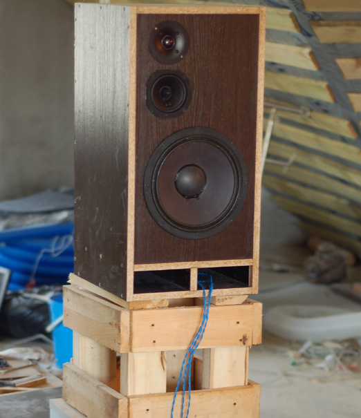

    Собственно, трехполоска очень начального уровня без претензий на хайенд. Целью было получить по возможности высокие чувствительность и отдачу при минимальных размерах.
    Применены следующие головки:
    EVM C102C18 http://www.evmaudio.ru/catalog/94/430
    Sica 4e1cs http://manuals.audiomania.ru/data/sica_4e1cs_8_ohm.pdf
    Sica lp98.25 http://manuals.audiomania.ru/data/si...45tw_8_ohm.pdf
    Макет, эффективный объем примерно 32л. Размеры 290x500x360 (швг). Измеренная настройка фазоинвертора в районе 40-42гц.

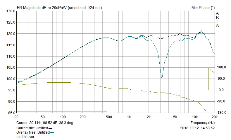

    Поскольку объем минимален, активное сопротивление в цепи басовика тоже минимально, чтобы не допустить увеличения эквивалентной добротности. Отсюда во избежание "накачки" проистекает довольно малая индуктивность катушки фильтра , и, как следствие, высокий раздел со средником, 800-850гц. Раздел СЧ-ВЧ - примерно 4.2кгц.

    Помеченные красным резисторы в цепях СЧ и ВЧ дают снижение уровня примерно на 3дб (отдельно в каждой полосе, или вместе), без видимого "развала" стыковки.

    Компактно получилось, собственно как и положено с такими динамиками
    Почему дсп а не мдф или фанера?
    Добрый
    Аватар для Gudronov
    10,520
    По умолчанию Re: Трехполосная АС с профессиональным динамиком
    ДСП с подмоченной репутацией, на крупные полки и т.п. никак, на макет в самый раз. Правда, задняя поверхность "морды" фанерная, 8мм, иначе головки не закрепить. В общем, чего материалу пропадать.
    Слишком компактно, на пределе. Нормальный вариант - 35-37 литров, без опасности загудеть из-за потери мотора на оверхаге. Ящик планировался глубиной 400, в последний момент показался мне дюже страшным, и я его купировал.

    Это же макет, причем не первый, какой смысл делать их из "финишного" материала, когда все они потом почетно утилизируются?
    Если вас смущают скругленные ребра, то это слегка и вроде положительно влияет на краевую дифракцию, а чисто по-житейски, не люблю, когда при кантовании скалываются углы у коробки, сделанной по сути из трухи. Даже если это макет-однодневка)))...

    Gudronov, у Вас в районе 2-3кгц суммарная АЧХ ровняется АЧХ среднечастотника. Такого быть, по идее, не должно, если ФЧХ всех головок совпадают, так как излучение басовика и твитера там добавляют еще децибела 3.
    Добрый
    Аватар для Gudronov
    10,520
    Не надо искать подвох там, где его нет). Помимо скалярных сумм есть еще и векторные, обратите внимание на фазу басовика и пищалки в подозреваемой полосе. Итоговая АЧХ и ее поведение в пикантных ситуациях очень похожи на модель. Симуляция содержит осевые данные, полученные с 70см, измерения Артой при доводке фильтра на разделе СЧ-ВЧ делались примерно с метра.
