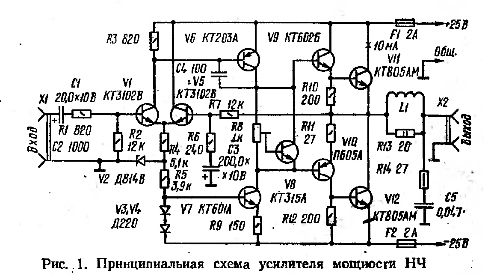

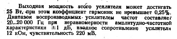

    Выходная мощность этого усилителя может достигать 25 Вт, при этом коэффициент гармоник не превышает 0,25%. Диапазон воспроизводимых усилителем частот составляет 20-20 000 Гц при неравномерности амплитудно-частотной характеристики ±1 дБ, входное сопротивление усилителя 12 кОм, чувствительность 220 мВ.
    Схема усилителя
    Усилитель собран на девяти транзисторах. Первый каскад, в котором работают транзисторы VI, V2, дифференциальный. Он позволяет стабильно поддерживать нулевой потенциал на выходе усилителя, благодаря чему через нагрузку не протекает постоянный ток выходных транзисторов. Поскольку один из входов дифференциального каскада соединен через резистор R2 с общим проводом питания, имеющим нулевой потенциал, а второй через резистор R7 с выходом усилителя, то любой потенциал на выходе усилителя, отличный от нулевого, вызовет разбаланс дифференциального каскада. При этом режимы остальных каскадов также изменятся, что в итоге приведет к установке на выходе усилителя нулевого потенциала.
    Сигнал с предварительного усилителя (развивающего напряжение около 220 мВ) поступает через цепочку C1R1 на базу транзистора V1 дифференциального каскада. Нагрузкой этого каскада является резистор R3. С него сигнал поступает далее на базу транзистора V6. В коллекторной цепи этого транзистора включен источник тока на транзисторе V7, обладающий большим внутренним сопротивлением, что позволяет повысить коэффициент усиления каскада на транзисторе V6.
    На транзисторах V9, V10 выполнен фазоинверсный каскад, а на транзисторах Vll, V12 выходной. Необходимый ток покоя выходных транзисторов устанавливают подстроечным резистором R8. Усилитель охвачен отрицательной обратной связью, которая осуществляется подачей выходного напряжения через цепочку R7R6C3 на базу транзистора V5. Такая обратная связь уменьшает нелинейные искажения усилителя и его выходное сопротивление, а также расширяет полосу воспроизводимых частот.
    Цепочка R1C2 на входе усилителя ослабляет различные высокочастотные помехи, проникающие на вход усилителя. Конденсатор С4 устраняет возможное возбуждение усилителя на высоких частотах. Катушка индуктивности L1 повышает устойчивость при работе на комплексную нагрузку. К примеру, при подаче на вход усилителя сигнала прямоугольной формы частотой 10 кГц и подключении к выходу нагрузки из параллельно соединенных резистора сопротивлением 4 Ом и конденсатора емкостью 1 мкФ усилитель не возбуждается, а выбросы на переходной характеристике носят характер быстро затухающего процесса. Цепочка R14C5 обеспечивает устойчивую работу усилителя при случайно отключенной нагрузке.
    Плата усилителя
    Часть деталей усилителя смонтирована на печатной плате из фольгированного стеклотекстолита. Выходные транзисторы установлены на радиаторы площадью поверхности 300 см2. К радиатору одного из них приклеен клеем БФ-2 транзистор V8. Если в выходном каскаде будут использоваться транзисторы КТ805АМ или подобные, рассчитанные на крепление к радиатору винтами и пружинящей накладкой, транзистор V8 прикладывают к корпусу выходного транзистора и прижимают накладкой. В результате получается хороший тепловой контакт, а значит, и хорошая стабилизация тока покоя выходных транзисторов при изменении температуры окружающей среды и их нагреве.
    В усилителе использованы постоянные резисторы МЛТ-0,25, МЛТ-0,5 и МЛТ-2,0; подстроечный резистор R8 СПО-0,5; конденсаторы С1 и С3 К50-6, С4 КТ, С5 К73-17. Транзисторы КТ3102В можно заменить на КТ3102А-Б, КТ342А-Б, КТ315 (с любым буквенным индексом); транзистор КТ203А на КТ203Б, КТ208, КТ209 и другие аналогичные с допускаемым напряжением между коллектором и эмиттером не менее 30 В; транзистор КТ601А на KT602, КТ608, П307-П309, КТ503; транзистор КТ602Б на КТ604Б, КТ630; транзистор П605А на КТ609А, КТ626А-В, ГТ905. В качестве выходных можно использовать транзисторы КТ802А, КТ803А, КТ805А-Б, КТ808А и другие средне- и высокочастотные транзисторы со статическим коэффициентом передачи тока не менее 30 и выходной мощностью не менее 30 Вт. Катушка индуктивности L1 содержит 30 витков провода ПЭВ-2 0,6, намотанных на корпусе резистора R13.
    Питается усилитель от нестабилизированного двуполярного источника постоянного тока. В цепях питания включены предохранители F1 и F2, защищающие детали источника и усилителя при коротких замыканиях в цепи нагрузки.
    Перед включением усилителя движок подстроечного резистора R8 устанавливают в верхнее по схеме положение. Затем подают питание на усилитель и перемещением движка этого резистора устанавливают ток покоя выходных транзисторов равным 10-15 мА. При необходимости изменить чувствительность усилителя подбирают резистор R6.

    Второй раз делаю подход к этому усилителю , первый раз в 1986 , тогда не хватило деталей . Пока вопрос :я вот смотрю вроде автор не бедный человек был что в 1983 году у него КТ3102 водились , собственно вопрос- почему он не поставил вместо П605\КТ602 комплиментарную пару и почему в рекомендациях упорно не даёт комплиментарных
    ? КТ816\17 наверно можно было найти и как сюда подошли бы ГТ402\404 или импорт какой порекомендуете ? Как можно поднять мощность данного уся относительно его примерного аналога Одиссей 001 который ватт 40 выдавал на КТ803 ?

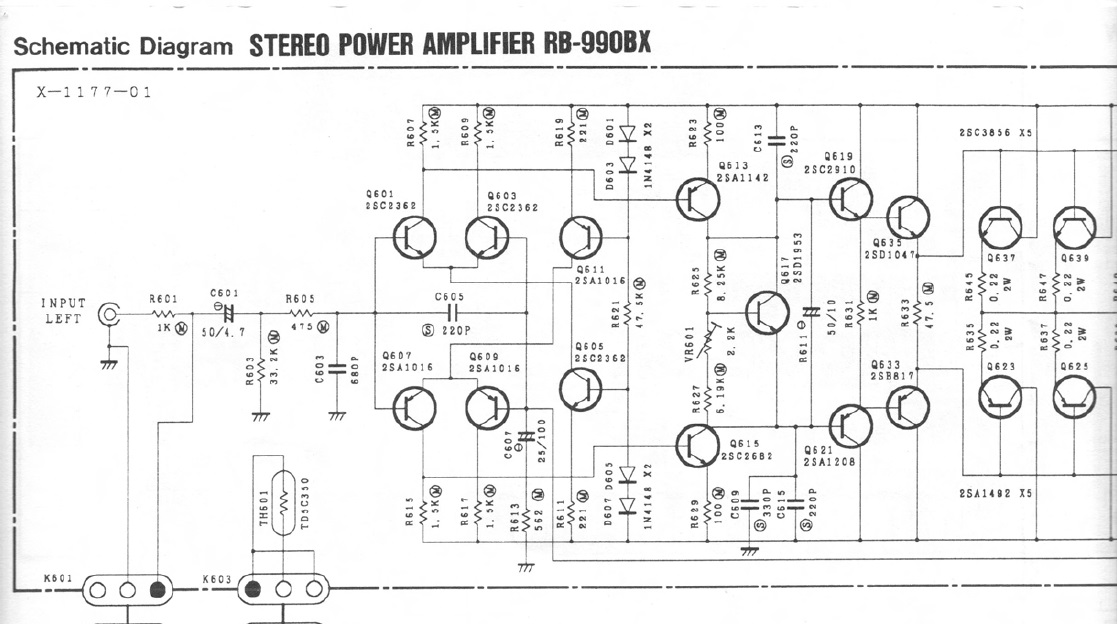

    скажите , други , в схемотехнике я не ас , но сравниваю я Иваненко , Агеева и Ротель , Знаю что примитвизм к примеру Агеев 82 идёт с подвохом . Что Ротель решал за задачи примитивизмом схемы и что решил кроме деипинг?
