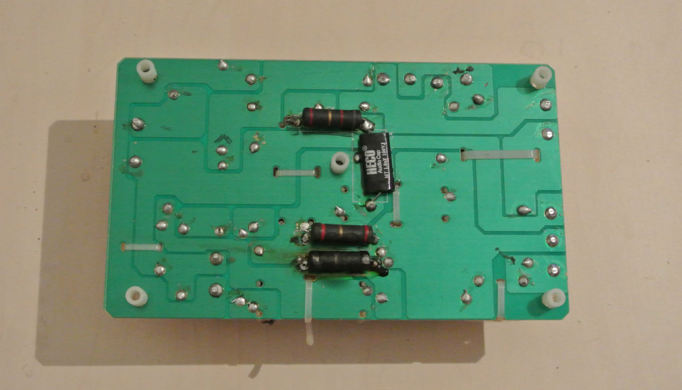

    По умолчанию Heco Elementa 700 фильтр
    Начну пожалуй с того, что как только приехали ко мне колонки первым же делом полез во внутрь глянуть содержимое.
    Довольно не плохо все сделано, ну чую где то маркетологи поскупились ) а именно на комплектующих в фильтре. Мне кажется есть недореализованный потенциал данной АС.
    "На красные квадраты не обращаем внимания! к делу никакого отношения не имеют"
    1) Стоит ли полиэстеровый (MЕТ) пленочник заменить на пропилен типа http://www.audiomania.ru/kondensator...dorf_mcap.html
    2) Белые кирпичи заменить на Безындукционные металлоксидные плёночные резисторы Jantzen Audio типа таких http://www.audiomania.ru/rezistor/ja...x_jantzen.html
    3) На что заменить синие кондёры?
    4) Стоит ли менять штатную проводку?
    Более подробные фото сделаю при разборе "если буду перебирать", особо не подлезть с телефоном. Номиналы в принципе все видно, те что заменить планирую.

    По умолчанию Re: Heco Elementa 700 фильтр
    Прежде, чем с колонками что-то делать - их нужно хорошо прогреть, часов 300-500. Что-бы не мучить соседей, колонки ставятся лицом к лицу на расстояние 4-5см и включаются в противофазе на средней громкости (происходит взаимогашение излучения). Потом уже слушать при правильной расстановке АС и прийти к четкому пониманию, что не устраивает в звуке, и знать, что это от акустики, а не от остального тракта с проводами и комнаты. Усилитель и источник должны соответствовать уровню колонок и тоже быть прогретыми в течении этого времени. Указанный полипропилен Mundorf M-Cap годен только для НЧ звена. Для СЧ звена уже нужно, что-то по-лучше. Для ВЧ звена - сильно лучше.
    Нужно понимать, что при выборе проводов для внутренней проводки помимо сечения, качества меди, конструкции кабеля обращают внимание на отсутствие/наличие металлизации на поверхности меди и тип использованного диэлектрика в проводах: максимально нейтральные чистая медь без облуживания оловом или серебрения во фторопластовой или полиэтиленовой изоляции. Паяют припоем с небольшим содержанием серебра, флюс тщательно смывают.
    Однозначных рекомендаций по конкретным маркам конденсаторов и проводов не получите - сколько людей столько и мнений по поводу лучшести, но список лидеров известен.
    Существует практика дешевого апгрейда конденсаторов, когда заводской дешевый пленочный конденсатор например емкостью 8мФ меняется на спарку дешевого полипропилена 6,8мФ и дорогого полипропилена 1,2мФ той же суммарной емкости. Какое-то улучшение услышите, но отдача будет далеко не полная, чем можно было бы получить от полноценной замены. После замен комплектующих - прогрев те же ~300-400 часов.
    Легко может статься, что с именно с заводскими конденсаторами, резисторами, катушками и проводами не по-феншую АС будут играть для вас лучше всего.
    Измерительными приборами обзавестись не помешает.

    По моему, не с того начали... прежде чем лезть внутрь, надо было прогреть и прослушать и сделать выводы что и где не устраивает в звуке... и еще, настоятельно рекомендую попробовать послушать свою акустику с другим усилителем.

    Всегда можно сделать лучше. Не все резисторы нужно менять, можно только те, что стоят последовательно с головкой. Конденсаторы все под замену и катушки. Самой слабое место в данном фильтре, на мой взгляд - катушки. Но после замены катушек на нормальные с проводом 1,4 мм измениться настройка фильтра, те же резисторы тоже другого номинала понадобятся. На сколько это критично, сложно ответить. Но уверен, если производитель на заморачивался над уровнем деталей фильтра, то и сам фильтр настроен так же - по остаточному принципу. Поэтому, я сделал бы совершенно новый фильтр на основе замеров головок.

    Вот тебе ответ по фильтрам:
    Если медь в магните на пищалке просматривается, или по измерениям импеданса это видно, то можно начать вложения, а если просто обычные динамики, то не в коня корм. Аналогично по большим динамикам. LIMP в помощь.
    Это требует расшифровки для новичка, где медь искать.
    Речь идет о наличии/отсутствии медного кольца в магнитном зазоре (лично видел только на торцевой части керна). При наличии кольца - индуктивность меньше (искажения меньше). Нужно иметь представление, какая индуктивность будет у аналогичного динамика с кольцом и без кольца.
    Не берусь судить о качестве звука связки данной акустики за примерно 120000руб и усилителя денон за 75000руб. - не слышал их. В общем-то ценник говорит, что не помоечные комплектующие и нормальный звук должен быть. Главное чтобы владельцу нравилось. Но он не пишет, что нравиться, что не нравиться в звучании, на каком материале тестировал, с чем сравнивал и т.д..
    Во общем-то можно ограничиться экспериментами с конденсаторами фильтра ВЧ динамика.
    Конденсаторы перед запайкой в кроссовер прогреть недельку-две в 24-часовом цикле, чтобы сразу можно было бы получить представления о звуке.
    Самая простая прогревочная схема на 100гц: трансформатор мощностью не менее 50вт с выходом переменки 9-10 В. Затем мостовой выпрямитель, затем в качестве нагрузки спотовая галогенка 12 В 35вт и в параллель галогенке прогреваемый конденсатор. Все нагрузки на Wago соединять, чтоб без пайки. Можно на удвоенном напряжении, тогда транс 100вт ~18В, затем выпрямитель и две последовательные галогенки с кондером в параллель.
    Высокочастотную прогревочную схему можно на каком нибудь электронном трансформаторе для галогенок замутить с последовательным включением конденсатора и лампы, только лампа мощностью не более 10Вт, а то конденсатору поплохеть может.

    Судя по количеству конденсаторов и катушек - на вч фильтр 4 порядка, те менять придется по 2 штуки кондеров в каждой колонке. Чтобы точно понять какой из пленочных конденсаторов относится к фильтру вч динамика нужно по печатному монтажу схему срисовать, катушки в нем все без сердечников должны быть. По цене конденсаторы удачно с рук здесь на форуме брать и сверяться с partconnexion.com В канадском партконекшене тоже акции бывают со скидкой до 40%. Доставка в Москву 2-3недели, если не хрупкие, то за 12 баксов перешлют, хрупкие-25.

    Давайте уже схему в полном объеме, чтобы понять, о чем речь. Иначе сложно понять, что там с порядком в фильтрах и частотами раздела. Катушки есть возможность LC-метром померить?

    Разумеется. У меня на этот счет тоже мысли есть. Пока три.
    Если в кроссе замечены электролиты, и катушки на железе, то либо производителю поплохело, либо не поплохело, а все остальное, скорее всего, соответствует по уровню этому девайсу. Это же производство, а не новогодняя лотерея или пакетики с семечками "1 унция золота инсайд иногда".
    Если пытаться что-то модернизировать, нужно начинать с проверки остального железа (не визуальной). В процессе проверки выяснится, поплохело производителю или нет, от этого зависит, двигаться дальше или нет.
    Если двигаться дальше, то исходить нужно из того, что перед вами серийка, со всеми вытекающими. То есть, сведена она окажется, видимо, чисто юридически, а в этом случае никакие дорогущие детальки не помогут.
