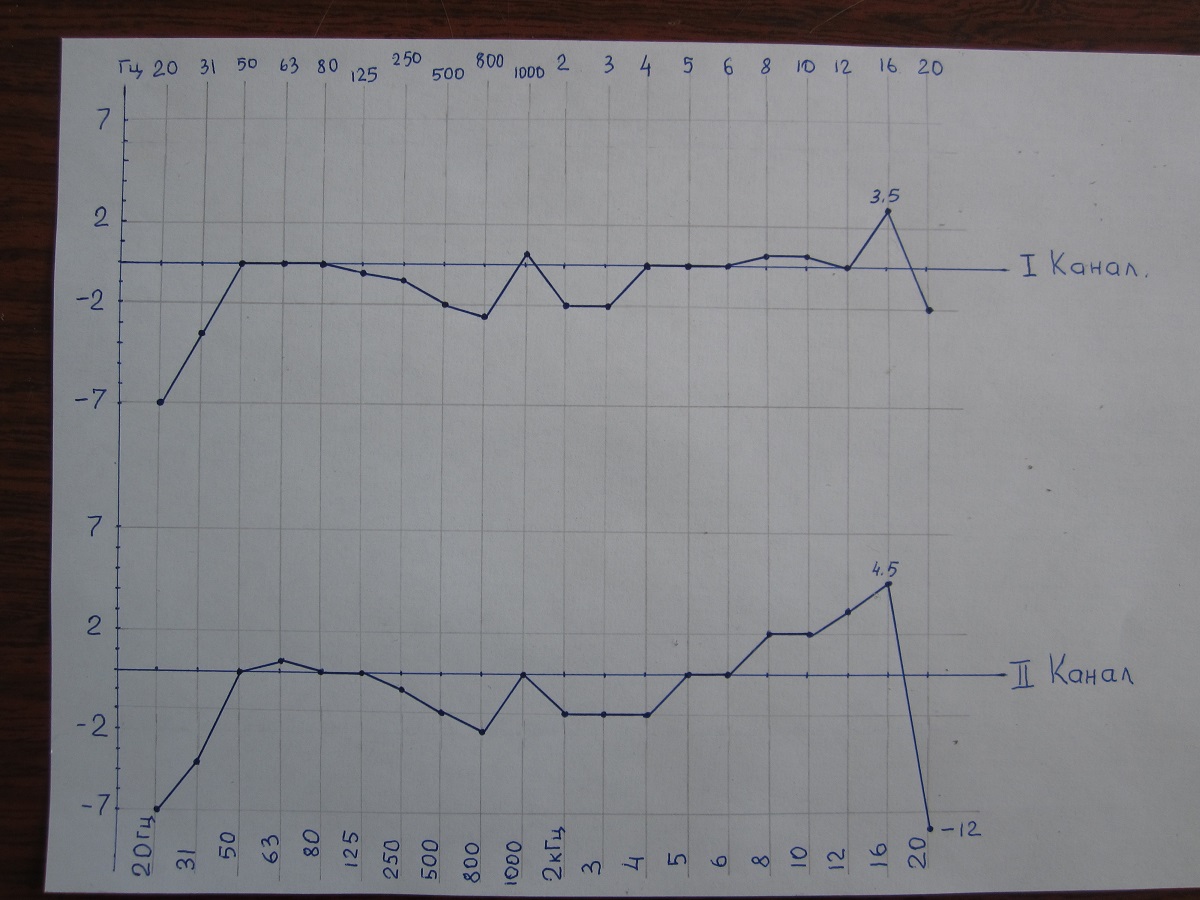

    Сколько лет , десятков лет , занимаясь винилом , пытался найти диск , для проверки АЧХ диск - голова - корректор и все не складывалось , хотя даже один раз обещали , но ... нет . А тут как то разговорились с нашим инженером " на тему " - да есть у меня такой диск , купил как то по случаю в Москве , хотя и не особенно мне нужен . Стал наконец обладателем оного и сразу задействовал , хотя бы одну сторону , со второй ещё не разобрался .
    Головка наверное Китай , тип , думаю , особого значения не имеет , а отдал за неё два с половиной рубля , на виниловом толчке . Корректор на К 548 УН 1 А . Корректор встроен в корпус . Корректоры как и головки были , естественно , разные и даже один на транзисторах . Последние 5 - 10 лет вот на пятьсот сорок восьмой ... Обязательно посмотрю , что нарисуют другие головы , правда дорогих у меня не бывает . С большим интересом посмотрел бы на работу , других , более дорогих или " просто других " комплектующих. Нажмите на изображение для увеличения.

    А что сказать-то хотел?
    Ну кроме того, что голова не согласована с корректором, из-за чего и выброс на самом верху.
    Ну так я именно про это - как уже писал , с большим интересом бы посмотрел на АЧХ , где головка идеально согласована с корректором . Ну и средняя часть ... все ли головки так себя ведут ?
    И на что бы ты там смотрел, а точнее - чего необычного ты хотел бы там увидеть?
    PS идеальное согласование делается одним конденсатором.
    Больше похоже на проблемы корректора, а не головки.
    Просто , как ведет себя кривая в районе 12-16 -20
    Думал про это , к сожалению АЧХ корректора не снята ... А мне все же кажется это головка .
    Корректор - схема промышленного аппарата их тогда на к548 ых везде тыкали . Головка Z 1 -S.
    Плавно спадает после некоей частоты (зависит от настройки коррекции головы и, собственно, корректора), без выбросов.
    Так включи ему на вход анти-RIAA цепочку и проверь.

    Нечего там разбираться, индуктивность катушки головки и входная ёмкость корректора дают резонансный пик на АЧХ, подбирая величину последней выводишь АЧХ в линейку.

    Может. И проверяется это генератором свип-тона и анти-RIAA цепочкой (как вариант, компьютером, который генерирует свип-тон сразу с нужной АЧХ), а не перетыком головок.
