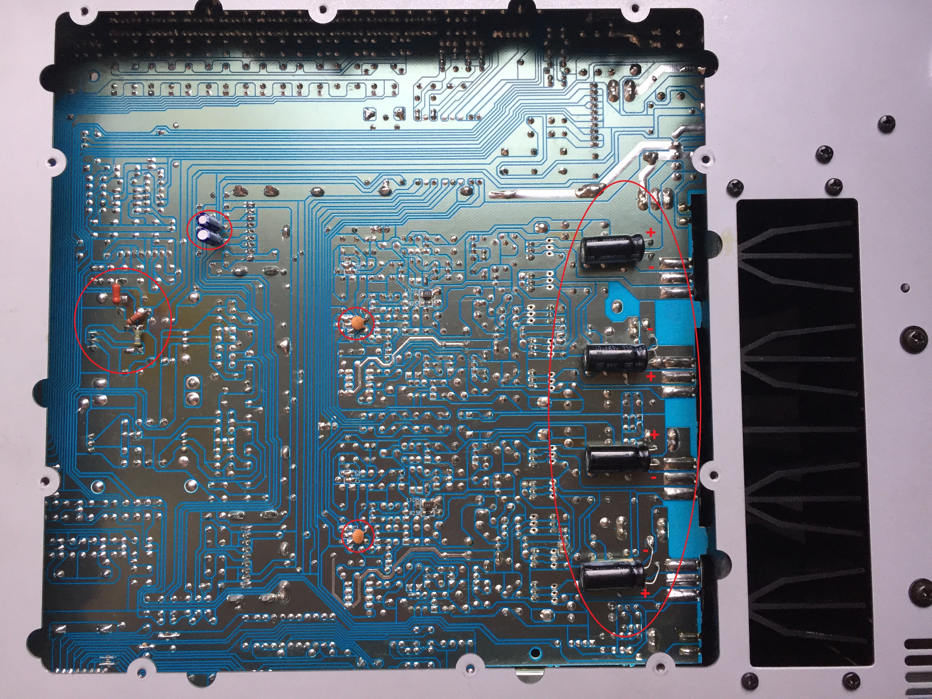

    Это второй твик данного усилителя, первый был года 4 назад. Решил сделать минимально-затратно-эффективный вариант для доработки. В своей ценовой категории у NAD C352 конкурентов по звуку практически нет. Если бы производитель уделил бОльшее внимание его предварительной части, то многие бы пользователи с ограниченным бюджетом окончательно остановились на этом усилителе и не стали бы искать усилитель получше.
    Существенные недостатки звучания NAD C352:
    1. При подаче сигнала на любой из входов интегрального усилителя при отключенном темброблоке – звук «глуховатый», НЧ сухие, ВЧ немного подрезанные на самом верху. При подаче сигнала непосредственно на вход усилителя мощности «глуховатость» в звучании усилителя пропадает, суховатость на НЧ остается.
    2. Сцена есть, но ей далеко до 3-х мерности образов.
    Технические недостатки NAD C352:
    1. Выход триггера 12 В не позволяет управлять обмоткой реле 12 В, т.к. его токовые возможности очень ограничены. Это не позволяет переключать АС между кинотеатральным ресивером и стереоусилителем с помощью простого релейного коммутатора АС.
    Направления твика NAD C352:
    1. Расширить полосу воспроизведения предварительного усилителя для устранения «глуховатости» в звучании и «сухости» НЧ.
    2. Расширить полосу воспроизведения усилителя мощности для устранения «глуховатости» в звучании и «сухости» НЧ.
    3. Улучшить токовые способности триггера 12 В.
    4. Улучшений в воспроизведении сцены данным усилителем делать не предполагалось, т.к. причиной недостатка является довольно сильное взаимопроникновение сигналов правого и левого каналов, т.к. усилитель собран на единой плате с общим блоком питания для левого и правого каналов, общими модулями предварительного усиления для правого и левого каналов, длинными сигнальными линиями в предварительной части усилителя.
    Расширение полосы воспроизведения предварительного усилителя для устранения «глуховатости» в звучании и «сухости» НЧ:
    - в двух вертикальных модулях выпаять керамические конденсаторы С601, С602, С605, С606. Всего по 4 конденсатора в каждом модуле (на фото уже удалены). Данная фильтрация по ВЧ явно избыточна, т.к. на входе усилителя у реле остаются фильтрующие керамические конденсаторы по 100пФ по одному на каждый канал и вход.

    - в предварительном усилителе применена последовательная цепочка из 4 переходных конденсаторов в сигнальной цепи. Переходные конденсаторы спаренные и состоят из электролита (10 или 47 или 100мкФ в зависимости от уровня сигнала в месте установки конденсатора) и пленочного конденсаторов 0,1мкФ. Самый первый переходной конденсатор на входе усилителя С319 (левый канал) и С320 (правый канал) состоит только из пленочного конденсатора 0,1мкФ – его необходимо спарить с электролитом 10мкФ. Далее стоят электролиты С321 и С322 (100мкФ), С335 и С336 (10мкФ), С339 и С340 (47мкФ), В идеале все электролиты в переходных конденсаторах лучше заменить на электролиты звуковых серий: ElnaSilmic, NichiconKZMuze или голубой промэлектролит RubyconCEW номиналом как в схеме, а напряжением не менее 50-100 В. Высокий вольтаж не от пробоя, а для более качественного звучания. Я ограничился только установкой параллельного конденсатора Nichicon 10мкФ 50 В к пленкам С319 и С320. Прочая пленка и электролиты в предварительном усилителе штатные и оставлены без изменений.
    Расширение полосы воспроизведения усилителя мощности для устранения «глуховатости» в звучании и «сухости» НЧ:
    - на входе усилителя выпаял керамические конденсаторы С105(левый канал) и С106(правый канал) по 470пФ, меняем на 220пФ, берем их из модулей предварительного усилителя. Данная фильтрация по ВЧ явно избыточна, т.к. на входе усилителя у реле остаются фильтрующие керамические конденсаторы по 100пФ по одному на каждый канал и вход.
    - в усилителе мощности на входе стоят переходные конденсаторы в сигнальной цепи С101 и С103(левый канал) и С102 и С104(правый канал). Переходной конденсатор спаренный и состоят из электролита 10мкФ и пленочного конденсаторов 0,1мкФ, электролит меняем. Электролиты в цепях обратных связей еще более важно поменять на Elna Silmic, Nichicon KZ Muze или голубой промэлектролит Rubycon CE W номиналом как в схеме, а напряжением не менее 50-100 В. Их влияние на звук еще более слышимое, в первейшую очередь это С139 и С140, затем по желанию меняем С107, С108, С109, С110, С111, С112, С113, С114.
    - на выходе усилителя стоит фильтр-цобель, индуктивный фильтр, емкостной фильтр. Конденсаторы С145 (левый канал) и С146(правый канал) по 10нФ выпаиваем и впаиваем эти конденсаторы вместо конденсаторов С143(левый канал) и С144(правый канал) по 100нФ, которые безвозвратно удаляем, т.е. в фильтре-цобеле вместо 100нФ устанавливаем 10нФ. Катушки индуктивного фильтра L105 и L106 выпаиваем, количество витков уменьшаем в 2 раза (вместо 14,5 витков оставляем 7,5 витков), впаиваем катушки обратно.
    - на выходе усилителя стоит 4 мощных выходных транзистора. К «плюсовым» выводам «верхних» по схеме транзисторов, т.е. к эммитерам Q139(левый канал) и Q140(правый канал) припаиваем «плюсы» электролитов 330-470мкФ 63 В, «минусовые» выводы данных конденсаторов припаиваем к «нулевому» проводу левого/правого каналов. К «минусовым» выводам «нижних» по схеме транзисторов, т.е. к эммитерам Q141(левый канал) и Q142(правый канал) припаиваем «минусы» электролитов 330-470мкФ 63 В, «плюсовые» выводы данных конденсаторов припаиваем к «нулевому» проводу левого/правого каналов. Отнеситесь к этой процедуре очень внимательно – иначе фейерверк со стрельбой гарантирован.
    Увеличение токовых возможностей триггера 12 В:
    - схема триггера построена на транзисторах Q162, Q163, Q164. Ничего путного из нее не сделать, кроме того греется она совсем не слабо, до потемнения текстолита под ней. Делаем схему триггера на базе очень распространенной LM317T, что позволит подключить к триггеру релейный коммутатор АС.
    Фото с маркировкой заменяемых деталей:
Название:	IMG_3016 изменения сверху.jpg
ID:	320878 Нажмите на изображение для увеличения.
Название:	IMG_3020 Изменения снизу.jpg
    ИТОГО твика:
    Усилитель приобрел недостающую прежде прозрачность в звучании на ВЧ. НЧ поднялись по уровню, патчевости и детальности. Кнопка включения темброблока, без которой ранее невозможно было слушать усилитель - теперь остается невостребованной, оставляем кнопку в нажатом состоянии (т.е. темброблок выключен) – так все тембрально звучит самодостаточно.
    Отжав кнопку темброблока (т.е. включив темброблок) понимаешь, что звучание НЧ и ВЧ частот становиться избыточно, середина проваливается и становиться не выразительной – Г… одним словом, но раньше без использования темброблока усилитель нельзя было слушать.

    Объективные замеры полосы пропускания темброблока и усилителя мощности до и после твика делались?

    Меандры 10кГц: усилителя в целом, преда, усилителя мощности до и после, всего 6 картинок. До твика на 100кГц "усилитель в целом" вообще показывал "почти" синус вместо меандра.
