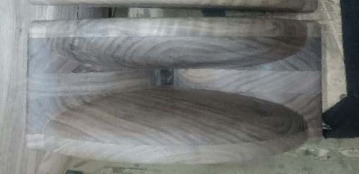

    Или сотворить вэйвгайд. Дюймов 10))
    Сделать волновод несложно, как его считать? И не потребуется ли их изготовить десяток, прежде чем найдётся правильный? Возможно, лучше на направленность забить.
    Однако бонусом будет понижение частоты раздела... Надо почитать и подумать.

    Профиль в простейшем варианте - OS (oblate spheroidal).
    За узким углом и высокой нагрузкой не гоняться. Градусов 120, ну 100+.
    Простейший вариант - натянуть нагретую пластмасску между ртом и горлом. Или тряпка+смола аналогично.
    Ачху цифрокроссом вернешь обратно.
    Сику не разбирал?)) Эти современные клеи часто весьма стойкие.
    Если заморачиваться, то уж фрезернуть, не из ореха конечно.
    Конечно.
    Они в пути, на днях получу.
    Клей - вопрос, конечно. Но, уверен - всё будет хорошо, отмокнет.

    ВГ покроем типа беймовского ТПЛского. Радиальный рупор на фотке вряд ли уместен для ленты.
