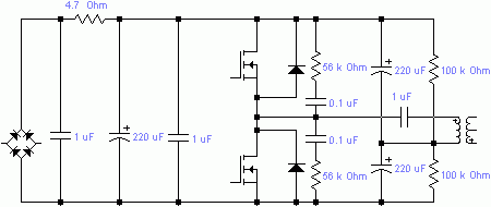

    Вот, нарисовал, поправьте если что. Такие снабберы подойдут?
    Или надо вместо сопротивления диод, а резистор параллельно кондёру? (номиналы я примерно указал)

    Что сказать... Цепи, подавляющие переходные процессы имеют другие параметры. Здесь полезно знать резонансную частоту твоего конвертора. На рабочей частоте большая часть напряжения приложена к конденсаторам, а не к резисторам, а вот на частоте выбросов наоборот. Сопротивление резисторов типовое 300-1000 Ом, а конденсаторы порядка 1 нФ. Но это все примерно. У меня в БП R=100 Ом, C=300 пФ. Подбирал экспериментально, минимизируя выьрос и величину нагрева. Как говорится, эксперимент покажет
    Про кондеры: можно и на 350 В поставить, только зачем? Само собой это надежнее будет, но не думаю, что так сильно надо.

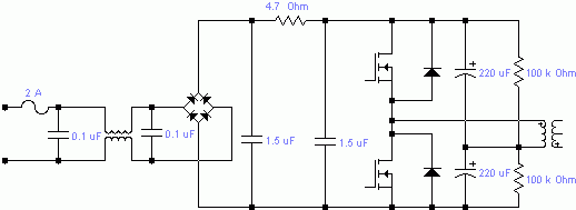

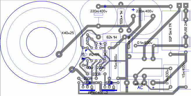

    demon_lee, Вот развёл плату Весь день просидел, наразводил сначала такого с такими наворотами .... Потом вспомнил что ИБП то я хотел делать максимально компактный, простой и ДЕШЁВЫЙ иначе смысл его изготовления пропадает, вобщем оставил только то что есть в подобных схемах в инете.
    Мост на выходе я пока не разводил тк тут может быть много вариантов для разных диодов и разных схем выпрямителей, это уж каждый сам составит смотря что ему надо получить на выходе.
    Вот точная схема силовой части и плата (пока немного сыровата) Все детали я уже купил в Чипе размеры обмерял и создал в Спринте, так что всё влезит без проблем Если нужен файл Спринта пишите

    Сделал этот ИБП... При испытаниях от 40в вроде было всё нормально. Но когда включил от сети через лампу на 75вт (чтобы ограничить ток) примерно за 5 сек раскаляются полевики, даже с неподключённым трансом. Лампа не загорается. Если же подключить транс (я пока только первичку намотал) то полевеки раскаляются точно также, а транс издаёт щелчки как метроном, примерно через каждые 2 сек.
    Пробовал питать микруху от отдельного БП, если на неё не подавать напряжение то ничего вообще не греется и не работает естественно. При напряжении около 8в полевики начинают греться не сильно, далее чем выше питание тем сильнее они греются, а при 12в уже загорается лампа. Всё это проверял с неподключённым трансом.
    Сопротивления в затворах пробовал менять, стоновиться только хуже...
    Почему так??? Может самовозбуд? Вот я думаю может из за того что я драйвер поставил не IR2153 а IR2155? Но они только выходным током отличаются...

    А как они у тебя греются если трансформатора нет?

    А вот хрен их знает , получается полностью открытый выход... Кстати изменение частоты в широких пределах на нагрев почти не влияет. Мне ещё непонятно почему транс когда его подключаешь, начинает отчётливо щелкать... Может это полевики IRFIBC40 какиенибудь нетакие не для того предназначены, но вроде все параметры и ёмкости почти такиеже как и у IRF840.
    Ещё не сказал, на входе дроссель я не ставил, решил проверить без него, но он то на это не может влиять...
