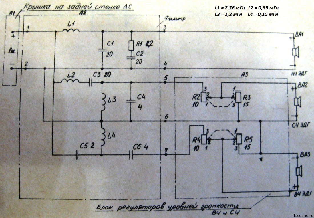

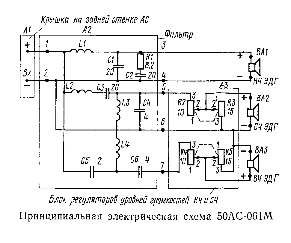

    Вытащил фильтры из АС, отлично играет триампинг, очень прозрачно и детально.
    Ставлю пассивный кросс, всё пропадает.
    Что можно и как переделать?
    Нашёл в инете другую схему фильтров...

    Надо отдельно все динамики измерять из одной точки без фильтров, а затем в симулятор посмотреть, что выходит с этими номиналами.

    Если у Вас есть триампинг, то зачем вам пассивные фильтры. От них деградирует звук. Особенно на сложных фильтрах. Заводской фильтр в Электронике 75АС практически портил весь звук. Мои колонки заиграли только после замены фильтра. Второго порядка фильтр ставили. Сейчас думаю: как приподнять колонки над полом. Звуковой образ слишком низко получается...

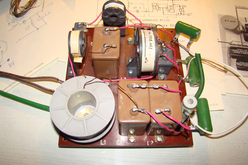

    MAXIM_A
    Доброй ночи.
    случайно наткнулся на эту тему. так же случайно нашел схему на 50-061.
    в старой (до 90-го) схеме не указаны номинал катушек.
    вы не могли бы сообщить данные по L1-L4? если конечно с даты первого поста не утекло много воды.
    хочу попробовать соорудить подобную схему в своих 75-065.....
    был бы признателен.
    так же если после покупки динамиков отто у вас остались кроссоверы 50-061 не у дел, может приобрел бы.
    вопщем прошу помощи) не откажите пожалуйтса. ответьте здесь либо в личке.

    Не помню где, но мне встречалось изречение, что у "Электроник" данного, по "Фишеру" типа, все фильтра по одному принципу. Могу предложить вашему вниманию пару схем. Авось и сгодятся.

    По умолчанию Re: Электроника 50АС-061М и её фильтры
    Чем плохи родные фильтры?
    да ничем не плохи родные.
    просто увидел ваши фильтры. проснулся интерес собрать и послушать на этой схеме.
    у самого как раз вот такие в корпусах сейчас:
    но хочется сравнить как минимум, понимаете наверное) если их делали другими, то наверное ни просто так.
    это после 90-го года наверное в схемах появилось много чего.
    собственно я и увидев ваше фото(или не ваше) думал поможете восполнить недостающее. так как судя по картинке- номиналы катушек написаны на них.
    только плохо видно)
    как раз вот про эти кроссы я изначально и повел речь. думал если ваши, и вдруг не нужны то может быть и приобрел бы на опыты.
    хотя просто номиналам всех 4-х катушек тоже был бы безмерно рад/
    если сможете найти номиналы 4-х катушек, моя благодарность не будет знать предела.
    на самом деле, очень хочется запустить 75ас на этих кроссоверах.
