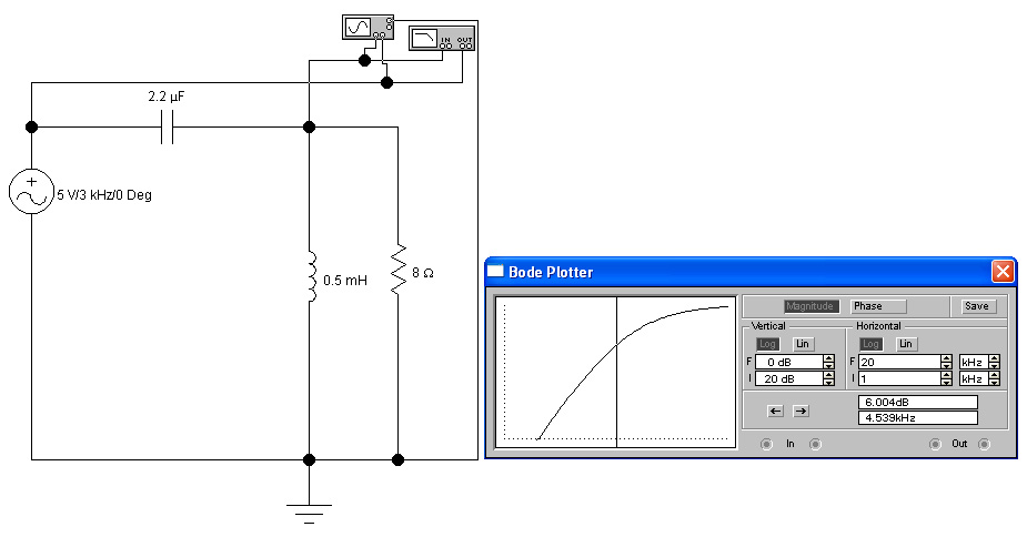

    Цитата Сообщение от Maniac Посмотреть сообщение
    Критика, товарищи?
    Посмотри, как EWB видит твои фильтры. Особо обрати внимание на фильтр СЧ головки. Эти картинки близки к истине, хоть не учитывают индуктивность динамиков (но её, имхо, и нельзя учитывать напрямую, поскольку от неё при работе идёт отбор энергии). Они могут помочь тебе понять причину своеобразного звука на средних частотах. Ещё обрати внимание на влияние RC-цепочки на ход АЧХ НЧ динамика. При её наличии, нельзя считать порядок этого фильтра первым. Также полюбопытствуй, как работает твой режектор, настроенный на 7 кГц.
    Добавлю, при такой АЧХ на середине, звук фостекса должен напоминать старый телефон (гнусавый такой). Слушать, конечно, можно, но противно. Режектор это усугубляет.

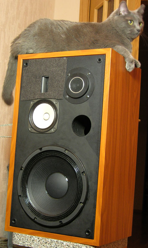

    И внешний вид в порядок привел, теперь не стыдно показать
    Звучание ровное и уже без всяких косяков, вроде-бы. Друзья приходили слушали, офигевали
    2 Mosfet
    Да, тот вариант был немного кривой, пришлось все перерабатывать. Сейчас режектор ничего не портит, АЧХ СЧ довольно ровненькая. А EWB действительно страшные картинки показывает

    2 Maniac:
    а можешь рецензию на твою акустику в сравнении с акустикой anli (в частности, применительно к твоей музыке) ?
    Рецензию на АС anli я написал в его ветке. А про мою акустику должен писать кто-то другой , желательно не знающий тонкостей создания этой конструкции. Просто послушать, не взирая на технику. Вот Targitay слушал... но пропал он куда-то.
