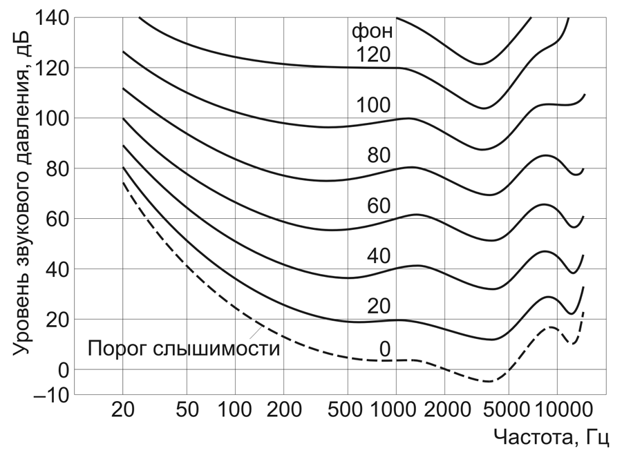

    По умолчанию Re: Куда поставить АС и сесть самому? Манипуляции вокруг комнатных мод.
    Попробуем теперь снять шору со второго глаза.
    Скорость затухания реверберационных «хвостов» зависит только от поглощения в комнате.
    В чём отличие в поведении на часты 30 Гц (комнатная мода) от частоты, например 35 Гц?
    Только в том что на 30Гц большая неравномерность звукового давления и ВСЁ! Время реверберации у них практически одно и тоже при равных уровнях начального давления.
    Теперь представим что на частоте 35Гц уровень сигнала увеличился (какой то там музыкант, что то нажал) относительно номинального ну, например в 10 раз. Время реверберации при этом увеличиться. Ну и что музыканту руки отрубать будем? А это ведь не частота комнатной моды! Не время реверберации, а скорость спада нужно оценивать.
    Микрофону, слушателю, почти всё равно, на какой стадии сигнал получит требуемое усиление, в эквалайзере, УМ, динамической головки или за счёт точки прослушивания. Если мы хотим иметь необходимый уровень сигнала на НЧ, в том числе и частоте 1-ой комнатной моды то от усиления не важно на каком этапе не обойтись.
    Ну и ещё информация для того чтобы самим додуматься почему не подавление 1-ой моды (30Гц),
    может быть даже лучше чем не подавление 3-й моды (90Гц)!
    Последний раз редактировалось frezer; 18.04.2017 в 11:13.

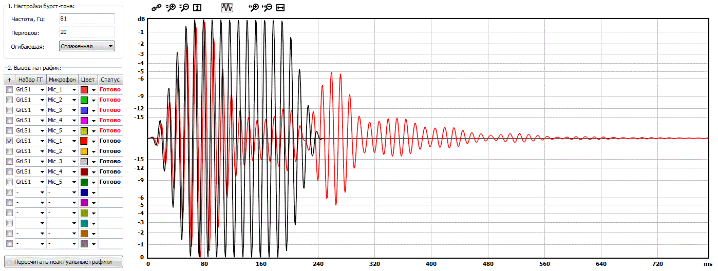

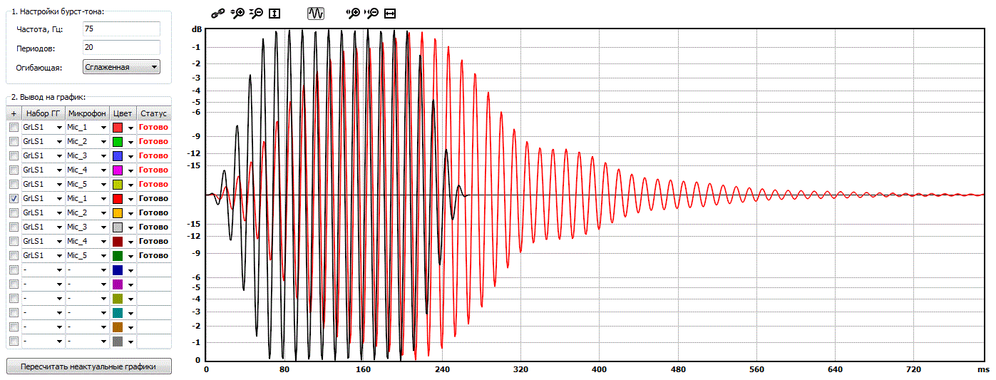

    ПисАл, писАл. Потом куда-то все пропало.
    Просто оставлю здесь. Вкратце:
    На 81Гц провал, на 75 подъем, черным - исходный сигнал. А что эквализировать бум?
ID:	291772   Нажмите на изображение для увеличения.
    Денис

    Суть эквализации - по возможности меньше возбуждать резонанс. Т.е. найти тот компромисс, когда гудеж уже несильно достает и при этом диапазон частот вокруг резонанса не задавлен вусмерть. А Вы наоборот предлагаете использовать резонанс, т.е. добровольно соглашаетесь на гудеж-пердеж!
    ---------- Сообщение добавлено 20:45 ---------- Предыдущее сообщение было 20:36 ----------
    Если кратко - с провалами миримся, подъемы придавливаем на свой вкус.
