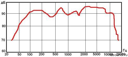

    Взял для интереса пару 4ГД35, измерил ачх, там кошмар и позор. Два могучих горба и провалище меж ними, вот и вся ачх. У верблюда два горба, потому что жизнь- борьба. И провал аккурат в зоне презенса, это кило- полтора. Оттого и звук, словно динамик ватником накрыли, тухлятина голимая. В этом плане те же 4ГД-7 или 4 ГД-28 на два порядка круче этого говна.

    ---------- Сообщение добавлено 21:25 ---------- Предыдущее сообщение было 21:20 ----------
    Между какими ними?

    вежливо как-то у вас, похоже, не сами снимали ачх, а взяли с сайта продаванов. Найду свои замеры этого безобразия, выложу....

    Точность вежливость королей АЧХ даташитная и у меня нет поводов ей не доверять, и динамик этот мне хорошо знаком посему не люблю когда его ругают без аргументов в словах.

    Возможно, что его выпускал не только Гагаринский завод, мне попадались экземпляры у которых гофр был пропитан очень сильно не высыхающим составом похожим на аэрогель (mission). И ещё аналогичный динамик выпускали Венгры (Beag) только ихний с воронкой как у 10ГД36.

    Кабы я была царица, -говорит одна девица... Стоп. Не то. Кабы я был производитель, я б для покупателя такую ачх нарисовал, чтобы любого за сердце тронула. Примерно так.

    Так-то оно так, но давайте вспомним когда это было, начало 80х годов СССР, некому тогда было динамики впаривать да и незачем, всё решал госплан.
    Что касается непосредственно графика то по моим наблюдениям серьёзные расхождения там начинаются с двух килогерц, где на графике практически ровная линия вплоть до ВЧ. Но это объясняется очень просто, на графике применено сглаживание или по старому усреднение.

    дядька Карен Арзуманов рассказывал быль, как сдавали они в те давние годы колонки на гос-испытаниях. Один лаборантку отвлекает, второй пальцем перо у самописца прижимает, чтобы в зашкал не ушло. В итоге- неравномерность АЧХ не превышает допустимых пределов по ГОСТ.....трата-та. Так что давайте не будем сказки друг дружке.....
