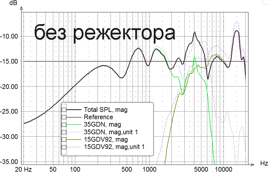

    Нет, они в смысле изначально по фазе сдвинуты на 90 градусов и этот поворт нужно компенсировать разными порядками (скорее всего, это ВЧ-динамик неправильную фазу дает, т.к. имеет самостоятельный спад в этой области. При том, что у него резонанс на 1.8кГц).
    Режектор режет горб на 4кГц который видимо связан с изломом диффузора, т.к. сопровождается ростом второй гармоники.). Если режектор убрать (я сделал это заменив 2Ом на 2кОм), то на частоте раздела практически ничего не меняется.

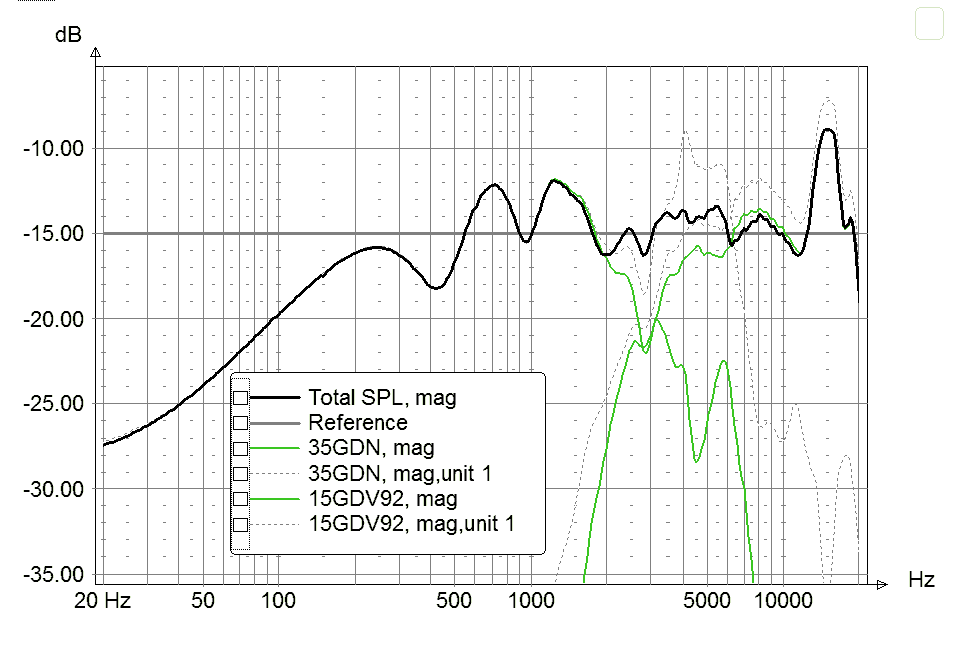

    Думаю еще попробовать сделать второй порядок на ВЧ и первый на НЧ.
    ---------- Сообщение добавлено 17:24 ---------- Предыдущее сообщение было 17:06 ----------
    Кажется, я достиг просветления.
    На НЧ - 1-й порядок + цобель + режектор
    На ВЧ - второй порядок + псевдоаттенюатор, слегка повышающий отдачу в области основного резонанса

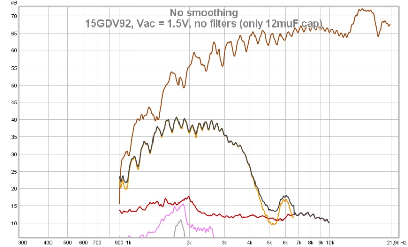

    Косяк в том, что пищалка оказалась совсем дохлая.
    (нужно было начинать с таких измерений)
    Ее, похоже, придется резать аж на 4 кГц. Или всё-таки до 3кГц попробовать дотянуть?
    Вопрос, в том, как будет себя вести ГДН на этой частоте, там же как раз противный взбрык. Без режектора там КНИ прыгает до 5-10%, с режектором должно быть получше.
    Пока не соображу как измерить измерить АЧХ у НЧ-динамика в полном диапазоне (т.е. без фильтров), но с режектором. Может быть, в режиме источника тока (подцепить последовательно сопротивление ом на 20)?

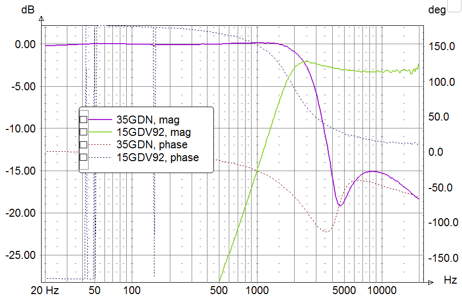

    В общем, если вдруг кому еще интересно - переделал фильтр на такой:

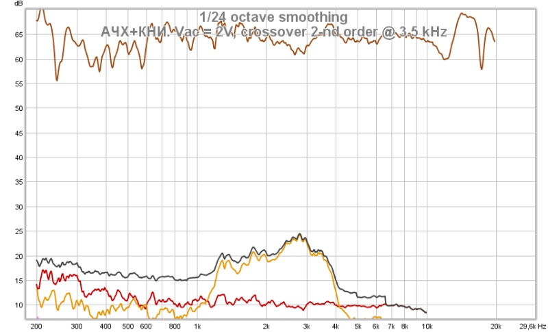

    Поднял частоту раздела до ~3.5 кГц.
    АЧХ чуть попортилась, по сравнению с версией с разделом на 2кГц, но в КНИ явный выигрыш: удалось понизить величину КНИ в проблемной области до 1%.
    Это про провальчик в районе 2,5 КГц? По мне - так наоборот лучше. BBC dip.
