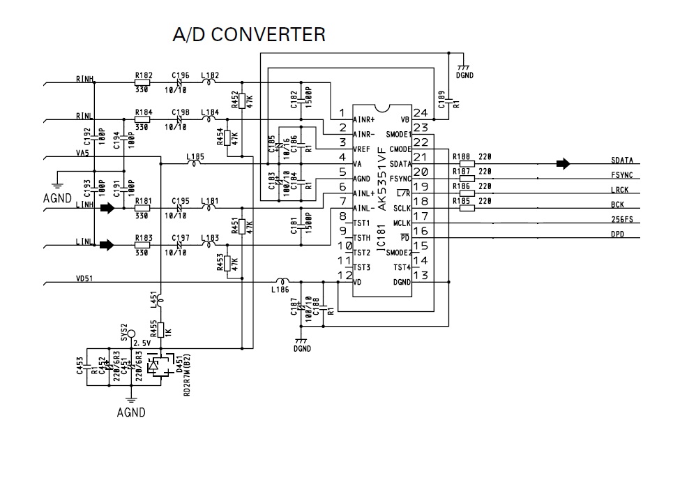

    Мелькнула мысля в голове. А что если выкинуть первые 4 и не сделать преобразование от S/PDIF сразу к DSP. Тем более шины то квадратные. Нужно просто подключить соответствующие сигналы и всё. Хех, наивный...
    Благо все преобразования находятся внутри усилителя (в усилитель приходит только оптика), было решено поэксперементировать.
    Распаял выводы с CS8416, откинул AK5351 и столкнулся с такой бедой. На матери усилителя в сторону AK идут два сигнала которые по сути говорят об одном и том же. Это LRCK и FSYNC. Схему прилагаю.
    В общем первые пробы закончились неудачей. Решил почитать про это дело и снова пойти в бой уже подготовленным...
    Третий день битвы выдался удачным. Сигналы LRCK и FSYNC по отдельности не хотят работать, а вот вместе, как один LRCK могут. Идею подчерпнул из обвязки второго DSP. В итоге пришлось соединить их вместе. Далее были танцы с бубном вокруг сигнала MCLK. Всё дело в том что внутри китайского преобразователя, в котором стоит CS8416, эта самая 8416 не понятно включена. И в режиме Software и в режиме Hardware одновременно. Объясняю: для определения принадлежности 8416 из даташита как я понял, отвечает подтяжка SDOUT через 47К. К земле - Hardware mode, к питанию - Software mode. Так вот. У меня включен 47К к земле и если бы был режим Software, напаяны резисторы в 47К к ногам 15-19. Странное дело. А ещё пришлось освободить пин OMCK из рабства "земли" и подать на него 256fs. А то никак не хотело играть. Но играло не много и не долго. При воспроизведении проверочных звуков при выборе формата в настройках S/PDIF на компе, играла самая низкая частота (44.1 чего-то там) появлялся белый шум, а при воспроизведении из того-же AIMP звука вообще не было. Распаял переключателями ноги 15-19 и начал играться. Нашел более менее оптимальное положение переключателей где звук стал не дрожащим а чистым но всё с тем-же белым шумом на фоне. Музыка так-же не играла.

    Я тут вот ещё что подумал. Может после CS8416 поставить что нибудь в балансный аналог. Например CS4398 или подобные ей.

    О связи DIR9001 и AK5351: дирка всегда мастер, АК5351 надо включить в слейв, чтобы он тактировался от дирки, а его выход/выход дирки, уже подавать на вход DSP.
    Давно не заходил
    17.02.2017
    19
    По умолчанию Re: Помогите с DIR для DSP в автоусилителе
    Ааа... Мужики, не пинайте!!!
    Чего, где замерить? Завтра все сделаю! Логического анализатора нет только.
    Это замеры на AK5351:
    SDATA - Плавает (Данные жеж)
    FSYNC - 88.2 KHz (LRCK * 2)
    LRCK - 44,1 KHz
    BCK - 2 с копейками MHz (точно сейчас не вспомню)
    256fs - 11.579 MHz
    Игрался с сигналами LRCK и FSYNC. Подключал от CS ногу LRCK к ноге LRCK AK. Частотомером наблюдал удвоение частоты LRCK на ноге FSYNC при изменении дискретизации на звуковой карте компа. Понять не могу для чего он там нужен... Просто двоить частоту??? Думаю нет.
    Я такой опыт и проделываю. Просто снимаю дату с AK и подключаю дату от CS. Тактировать ЦАП-ы которые стоят после DSP приходится от MCLK из CS. Я разрываю сигнал от "делителя на 2" который дает IC241 по схеме (просто снимаю R241) Иначе работать не хочет. Хоть и частота одинаковая. Не знаю с чем связано...

    Сижу сейчас и опыты делаю. Дай думаю кину CS параллельно AK. И о чудо! Она заиграла! Без хрипов, без шумов. Вообще нормально. Только не очень громко. Про режимы:
    LJ - Начинает хрипеть при приближении ползунка громкости к 80% на ПК
    I2S 24bit Data - Очень хорошо работает. Прям очень
    RJ - Играет хорошо но еле слышно
    AES3 - Вообще не работает. Просто шипит и все
    Неужели все настолько запущенно...

    Я думаю что для начинающего в этих делах это норма. По крайней мере азы я знаю. В терминах не силен, да.
    Катаюсь с макетом на усилителе уже часа 3. Доволен как слон. Появился такой "сочный" басс и сцена немного ближе стала. Записи во FLAC формате заиграли по другому.
    Балансные входы AK5351 подключил через 47К к земле. Чтобы не шумела. Правильно ли сделал? Может есть методика какая, подскажите.
    Что-то интересное происходит с FSYNC... Сейчас CS параллельно AK подключена. При "сращивании" долго подбирал номинал разделительных резисторов по линиям SDATA, LRCK и SCLK. Видимо не попадал в уровни сигналов на этих линиях. Остановился на 150Ом. Родные от AK на 220Ом.
    Что в итоге. DSP думает что играет AK. AK думает что играет она. CS прицепился "паразитом" и играет вместо AK.
    Я так понял по ответам Alex что CS это:
    древнего циррусовкаого гавна мамонта
    Сижу и оплачиваю уже модуль на базе DIR9001. Гулять так гулять! Пока буду довольствоваться CS.
    Спасибо всем огромное за то что не оставили в беде!

    Кстати, сростил 256fs и MCLK от CS вместе. При отключении оптики ничего не шумит и не теряется.

    Нет, это не норма.
    Нужно сперва выяснить какой нужен протокол, а потом его использовать, а не перебирать все подряд.
    Учти, что дирка макимум 96 понимает. Если надо 192 - нужно смотреть на другие приемники.
    Не шумело что? Ты же сигнал с CS используешь, зачем тебе АЦП? Входы пока можно и просто никуда не подключать.
