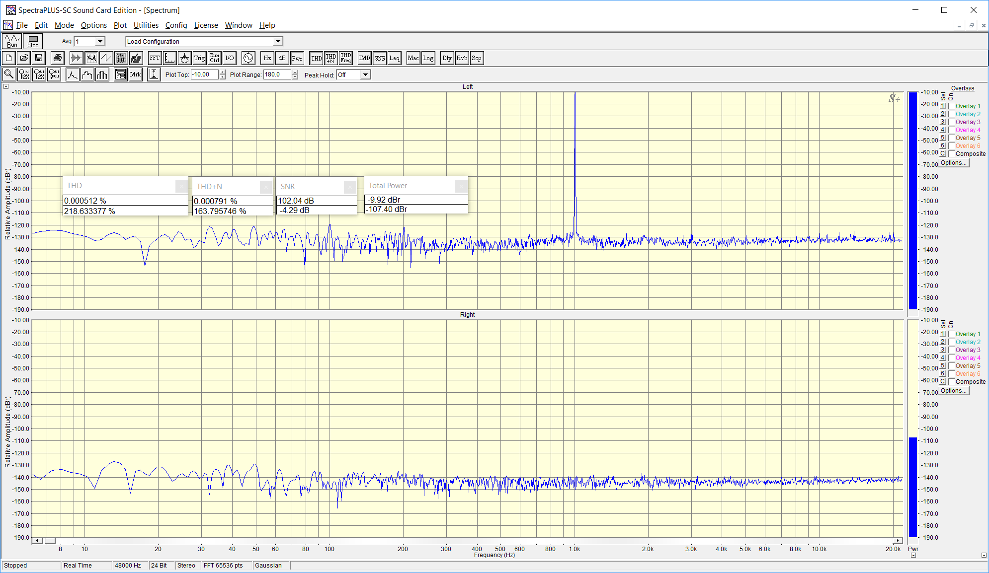

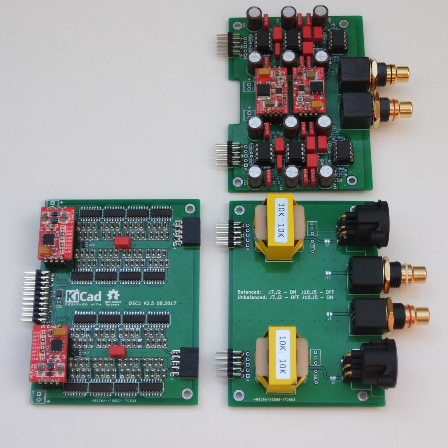

    Был собран тестовый вариант дифференциального DSC1 с двумя различными выходами для быстрого сравнения разницы звучания.
    Больше нравится звук с трансформаторами. DSC1.pdf
    Мне больше нравится звук с трансформаторами.

    По умолчанию Re: DSD цап DSC1 от Signalyst
    Побольше деталей конструкции не раскроете?
    Нормальную документацию как всегда лениво делать....
    На мой взгляд цап самодостаточный и серьёзных изменений не вносил.
    1. В цифровой части изменил схему mute, так как механические реле не успевали. С появлением у Amanero прошивки v2003 это уже не актуально - коммутационных щелчков DSD нет совсем даже с мех. реле.
    2. Резисторы регистров уменьшил в два раза от оригинала до 7.5К или 8.2К для лучшего согласования с трансформаторным выхлопом и улучшения быстродействия вых. сигнала регистров.
    3. Аналоговая часть идентична оригиналу от Signalist. За исключением первого каскада. Вместо I/V стоит обычный дифкаскад на том же AD844. Тракт получился без переходных конденсаторов. Что есть дополнительный бонус.
    Согласно Open Hardware Licence могу выложить полный комплект проекта в KiCad. Но не судите строго, это моя первая разработка в pcb Cad после 30 летнего перерыва.
