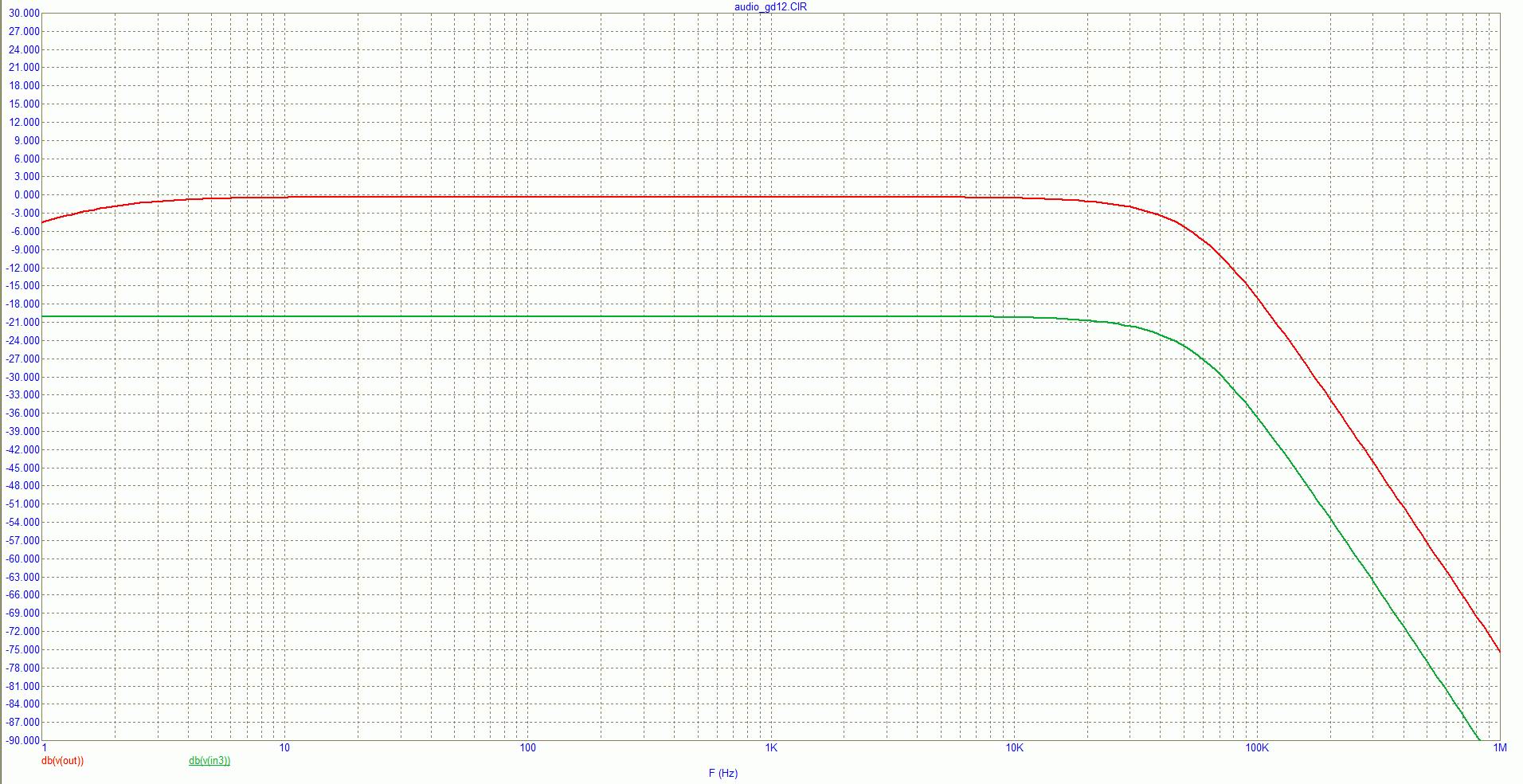

    Обсудим здесь схему Игоря Семынина для токовых выходов МБ ЦАПов.
    Идея простая: резистор IU - СLС фильтр - SRPP каскад для усиления.
    Главное в отфильтровывании помех с ЦАПа до усиления.
    Моя тестовая схема и АЧХ+THD ниже.
    Забыл добавить - замеры на других напряжениях - питание +12в, смещение 6.8в.
    Все остальное совпадает.
    PS. Добавил норм. измерения.
    PS. Замеры с BSP129 пост 71.

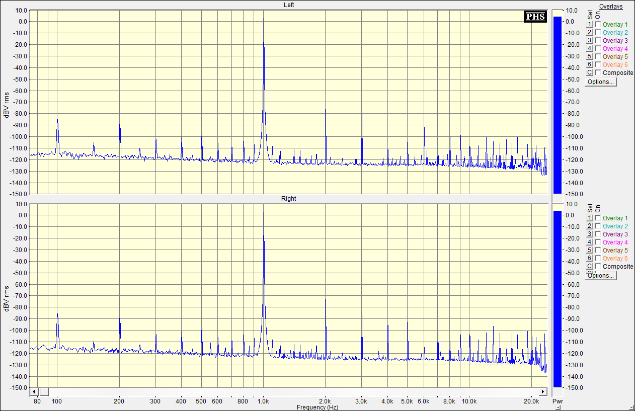

    29.09.2007
    г. Москва
    925
    По умолчанию Re: Выхлоп Семигора на пассивной фильтрации.
    Александр, вот здесь , как нигде и нужен Спекралаб. Не стесняйся, выкладывай во всей красе, и по нем и будем лечить. А так , просто не понятно, с чем мы имеем дело.
    Вот. Это старый спектр, новых пока не снимал. Нажмите на изображение для увеличения.
    Александр.
  5. #284
    24.07.2011
    УКРАИНА, Харьков
    2,302
    Судя по тому, что самая большая наводка 100 гц и модулируется каждая следующая сотня, скорее всего наводка от транса. Но и разводку земель исключать нельзя. Можно за пример взять хотя бы разводку LepekhinVвыхлопа Игвина . Основной принцип - центр звезды возле выхода, куда и сходятся все земли. Ну и раздельно силовые и сигнальные. Просмотри внимательно, сигнальные всего пять точек на канале (резистор преобразователя , фильтр и резистор на выходе), остальные все силовые. Входные четыре точки можно соединить последовательно и заземлить с последней точки R2.
  6. #285
    29.09.2007
    г. Москва
    925
    Зёбра_, примерно такие же соображения есть и у меня. Думаю, что отчасти наводки связаны с тем, что спаяно все на макетке, где не получается развести землю полигонами. Ну и экранирование торов никто не отменял. Экраны уже едут .
    Последний раз редактировалось And$er; 07.07.2016 в 21:32.
    Александр.

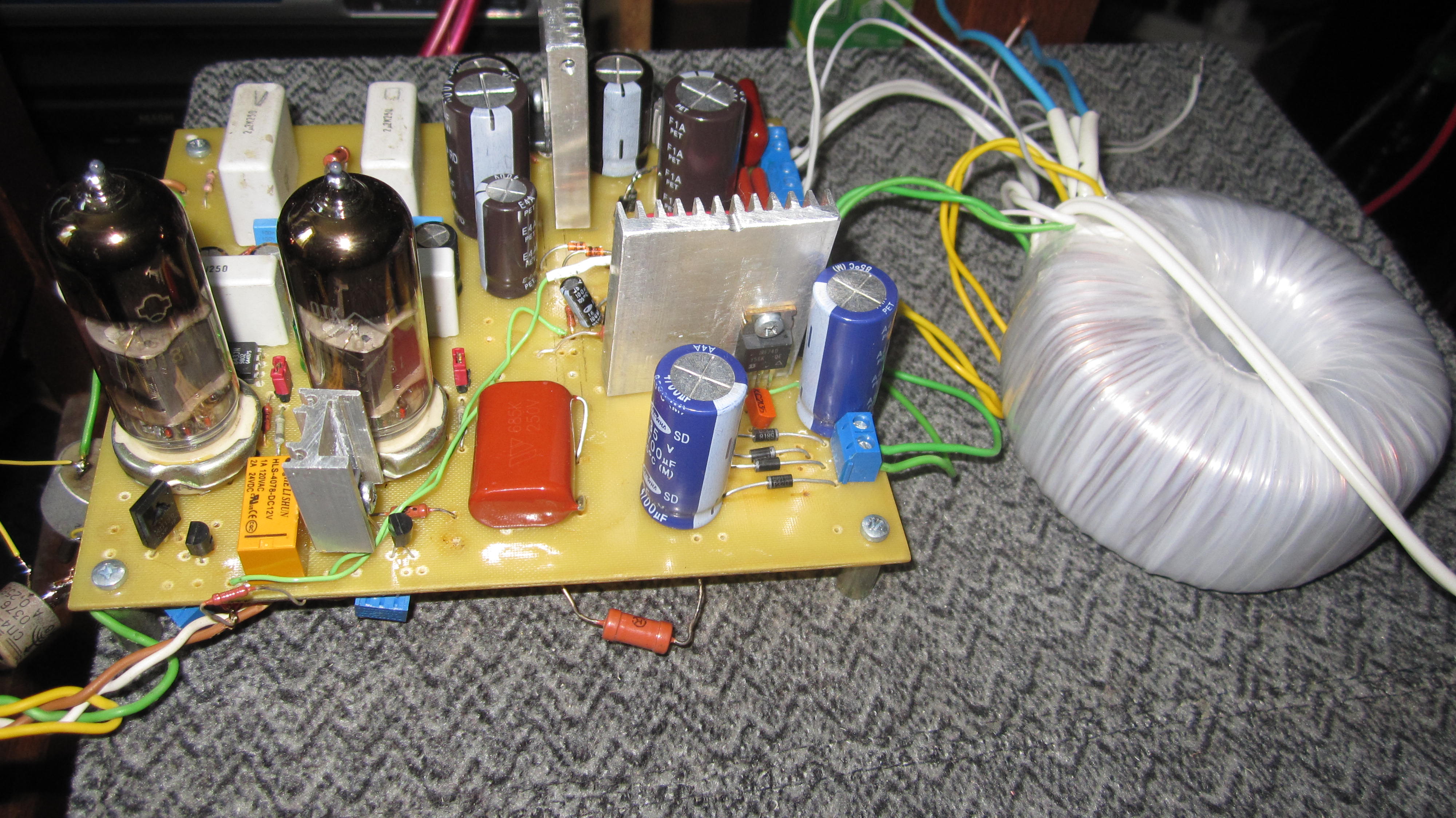

    24.07.2011
    УКРАИНА, Харьков
    2,302
    Цитата Сообщение от Aleks16 Посмотреть сообщение
    Анатолий, может прежде чем точку поставить, ещё такой выхлоп попробовать?
    Думаю, что попробовать таки нужно. И вообще, все нужно пробовать. А не просто паять выхлопы по даташитам.
    Я вот попробовал- с общей сеткой.
    Да, много проблем, много возни, но ЗВУК!!! Он этого стоит.
    В очередной раз убедился, что практически никто толком и не занимался подобным принципом преобразования, или проба не удалась, а признаться в этом слабо.
    Темы, схемы не будет, пока не сделаю, все, что задумал.
    И все равно, среди кирпичных выхлопов, на КТ602- лидер. С помощью хороших кабельков, можно получить отличнейший результат.
    Последний раз редактировалось Зёбра_; 08.08.2016 в 14:32.

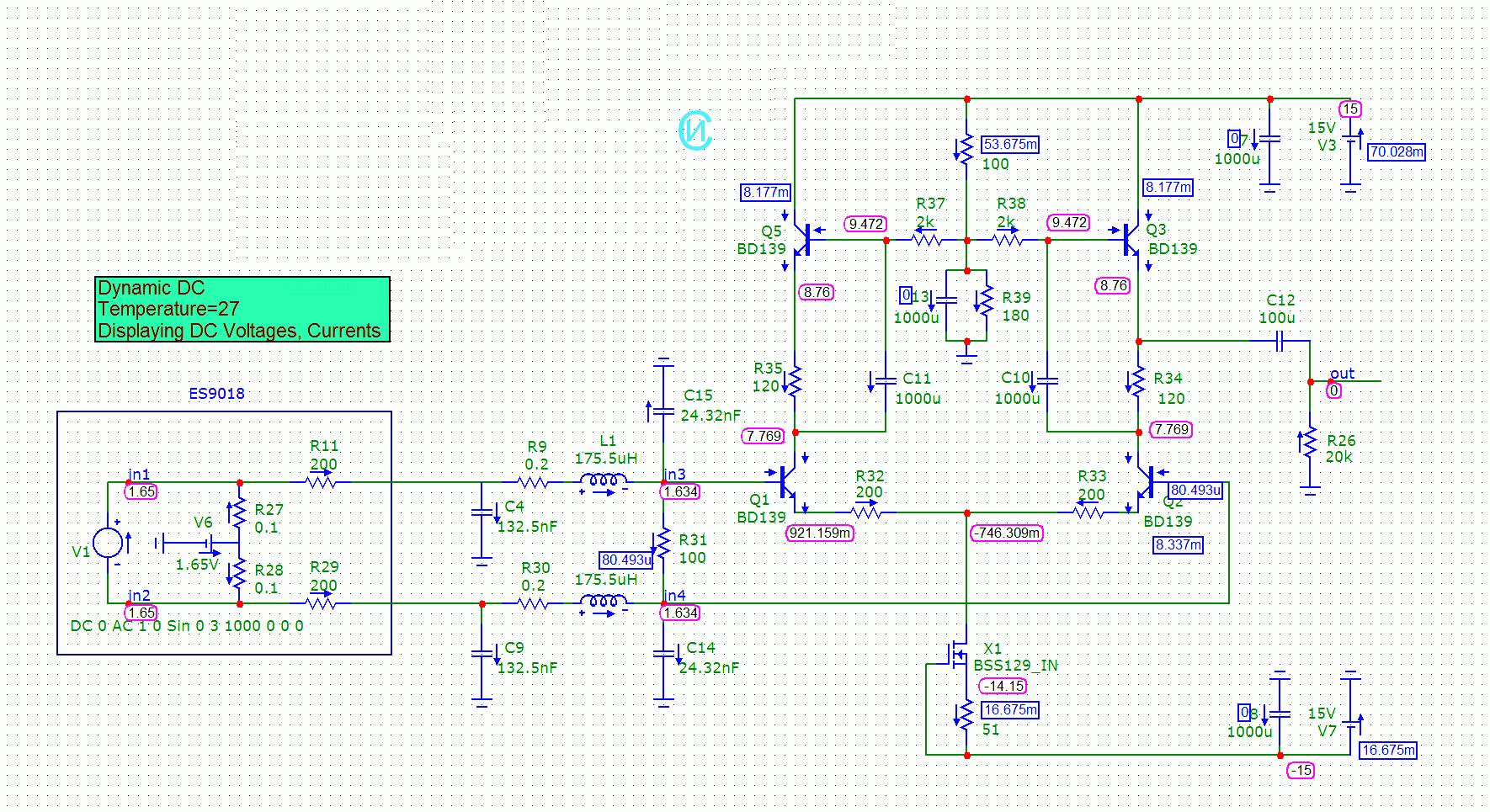

    21.01.2004
    Ижевск
    68
    3,661
    Цитата Сообщение от St12 Посмотреть сообщение
    Мне для дельта-сигмы ES9018.
    Это вариант выхлопа, макет которого я собрал, вставил в китайский ЦАП на ES9018 и отслушал. Результат мне показался обнадеживающим. Но, у заказчика изменились обстоятельства и я отправил ЦАП ему обратно в исходном виде. Схемку и результаты симулятора выкладываю - может кому пригодится.
ID:	287062   Нажмите на изображение для увеличения.
ID:	287063   Нажмите на изображение для увеличения.
ID:	287064   Нажмите на изображение для увеличения.
  16. #295
    Завсегдатай Аватар для aal
    04.11.2004
    2,854
    А L1 на одном железе или два отдельных?
  17. #296
    21.01.2004
    Ижевск
    68
    3,661
    Я слушал вариант на одном.
  18. #297

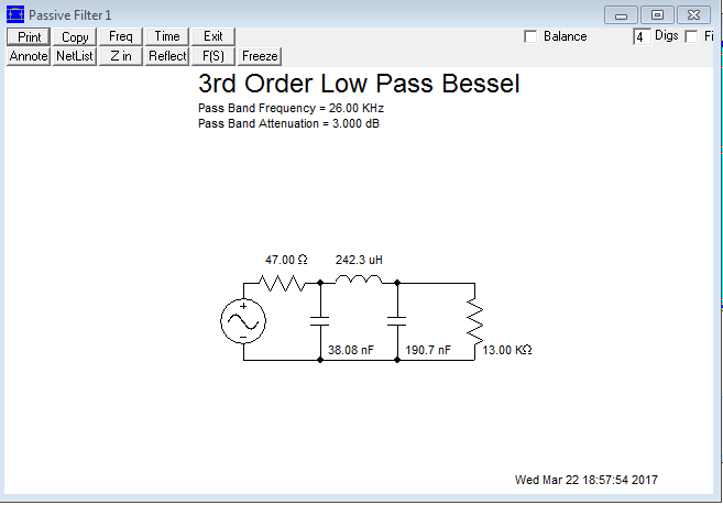

    Частый гость Аватар для denka90
    21.03.2015
    Улан-Удэ
    158
    Цитата Сообщение от AVIATOR N Посмотреть сообщение
    Прошу подсказать Output Impedancen у TDA1541? И какой номинал резистора I/U к ней выбрать?
    присоединяюсь к вопросу
    в datasheet не нашел инфы по выходному сопротивлению 1541
    какой нужен номинал резистора?
  19. #298
    14.01.2009
    35
    2,297
    33-47Ом.
    А на какое выходное напряжение вы расчитываете? 2VRMS ?
    для ровной фазы и ГВЗ номиналы схемы придётся пересчитать.
  20. #299
    21.03.2015
    Улан-Удэ
    158
    есть хороший резистор на 50ОМ, с учетем выходного 1541 где-то около 47ом получится
    выхлоп буду делать по оригинальной схеме Semigor на кт602
    Последний раз редактировалось denka90; 22.03.2017 в 14:27.
  21. #300
    Завсегдатай Аватар для Оллема
    11.09.2005
    3,836
    Думаю собрать такой выхлоп, послушать.
    Будет ли лучше если конденсатор С2 как бы "разделить" на два - С2 поставить меньшей емкости и поставить дополнительный в базу Q2? Подобрать их емкости так, чтобы итоговая характеристика соответствовала Бесселю.
