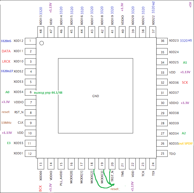

    К сожалению, сигнала "mute" в данном девайсе не оказалось. То, что имеем - на рисунке ниже:

    Но есть интересный сигнал на пятом пине. В момент паузы, между треками с различным семплрейтом, возникает два импульса логического нуля, длительностью 2 миллисекунды каждый,

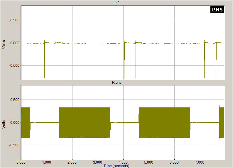

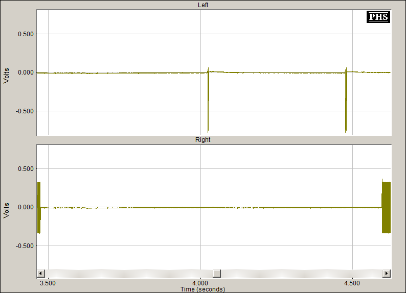

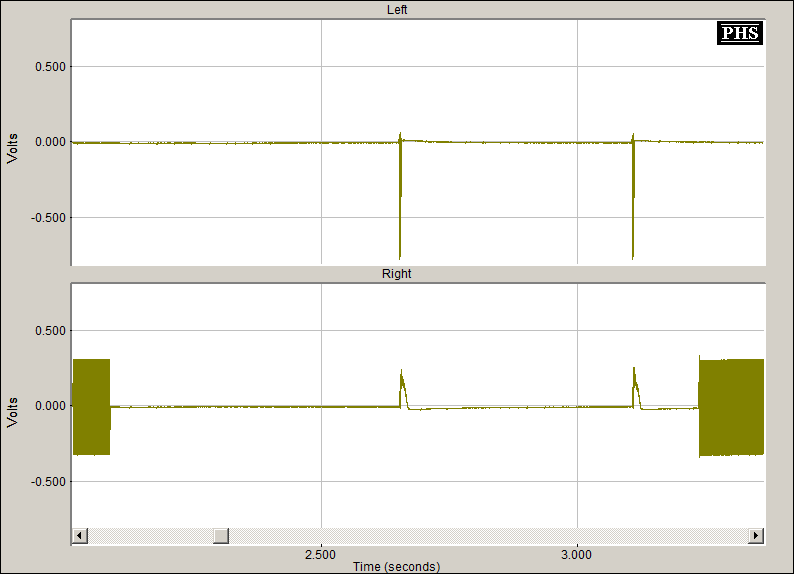

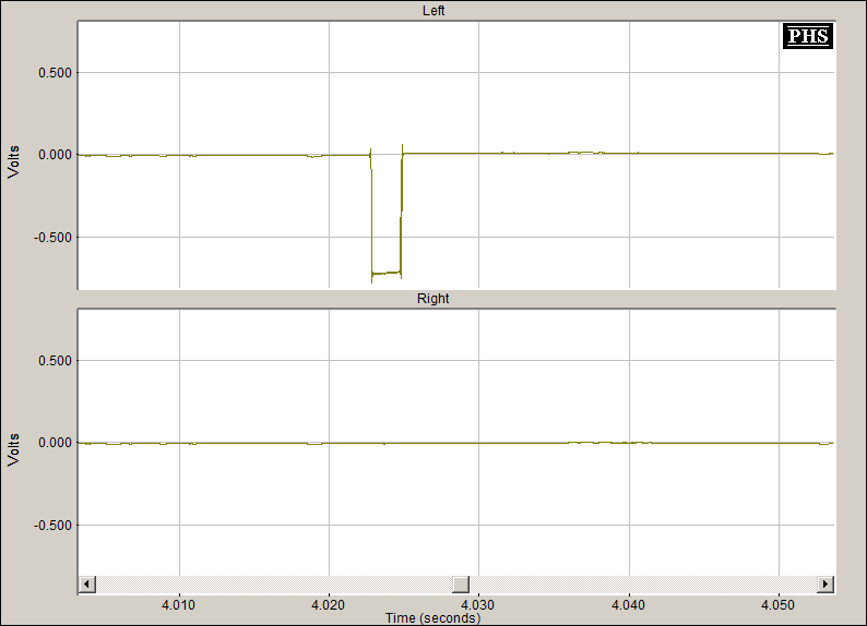

    как видно, щелчок на выходе АК4490 (нижня часть рисунка) возникает по его заднему фронту этих импульсов. Сетка частот меняется по переднему фронту первого импульса (короткая пауза в MCLK, примерно 0.2 м.сек).
