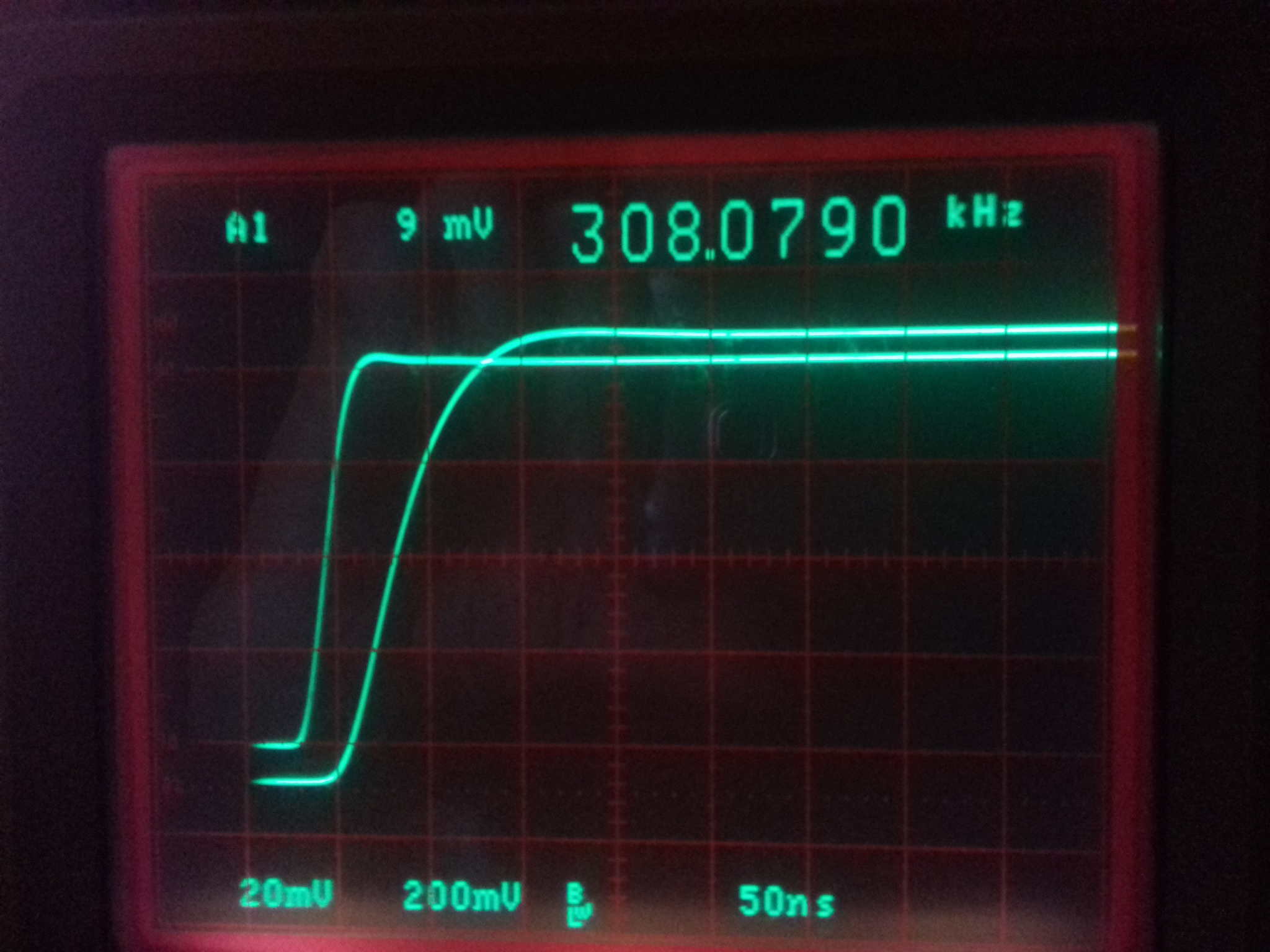

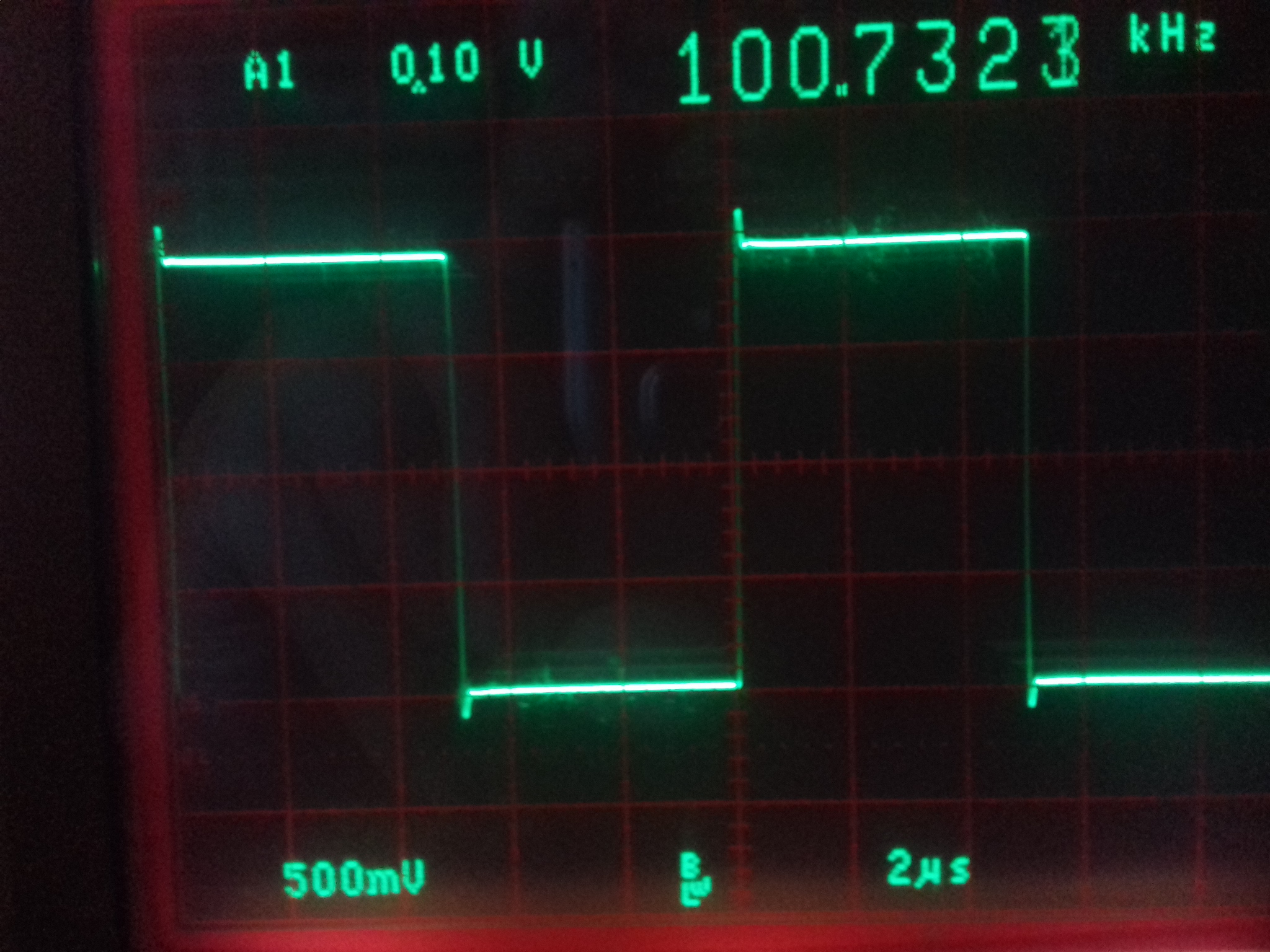

    Максимальная выходная мощность 25 ватт, на нагрузке 4ома!
    Нашёл классный ОУ, в самый раз для композита. АDA4637-1 плюс LT1210
    Основные микрухи-буфера.
    http://www.linear.com/product/LT1210
    http://www.linear.com/docs/2461
    http://www.farnell.com/datasheets/1947262.pdf
    http://www.analog.com/en/products/amplifiers/operational-amplifiers/jfet-input-amplifiers/ada4637-1.html
    Три в одном, усилитель напряжения, драйвер, и ВК с большим выходным током!
    Да, и самое главное, широкополосный и быстрый!
    Чем быстрее усилок, тем меньше ошибка ОООС.
    А самое главное всё очень просто, всего два активных ОУ.
    Не надо термостабилизировать. Не нужен интегратор удержания нуля.
    Полный размах выходного напряжения на нагрузке 4 ома 30 вольт.
    Ток холостого хода одного канала 200ма, с пятью LT1210, радиатор чуть тёплый.
    Звук, полный улёт, детальность, атака, тембра голоса очень натуральные...
    Осталось только минимизировать гармоники....
    Импульсные хар-ки сняты без входного фильтра С1 на нагрузке 4 ома.

    Смакетировал такую схемку:
    Вложение 284090
    ---------- Сообщение добавлено 15:45 ---------- Предыдущее сообщение было 15:38 ----------
    Нагрузка 4 ома. Осциллограф с делителем 1:10
    Мощность то какая на нагрузке ?
    Получилось 25 ватт

    Константиныч, а в чем он сверхбыстрый?
    Прикинул по осциллограмме - ~100 В/мкс?
    Аватар для MAXIM_A
    13.11.2007
    МО Салтыковка
    76
    12,044
    По умолчанию Re: Мощный сверхбыстрый композит
    По теории должно быть не меньше 300в/мкс.
    Посмотрел генератор, это импульс (фронт) повтор.....
    Нужен ген, с более крутыми фронтами!

    Это при усилении 20 и С3=10 пФ?
    Вот на дискрете ~170 В/мкс при усилении 10 и миллеровском кондере 20 пФ:
    https://forum.vegalab.ru/showthread....=1#post2289701
    А ведь можно увеличить усиление до 20-30 и уменьшить кондер до 8-12 пФ, тогда будет приблизительно вдвое быстрее.
