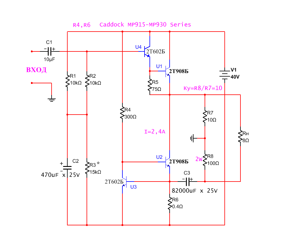

    Любителям простых и отлично звучащих схемок предлагается архитектура ИТУН/ИНУН на транзисторных связках 2Т602Б/2Т908А - спасибо Игорю Семынину за "открытие" как сих полупроводников для звука, так и самой архитектуры псевдодвухтактника - см. например, ветку "Привет от Семигора (экономичный кл.А #2)".
    Идея выполнения УМ заимствована также у ANEK (ссылка) и SAPR (ссылка) ... может кого ещё забыл - звиняйте
    и по сути представляет собой "повторитель - усилитель", т.е. в схеме применено автономное ("плавающее") питание и отсутствует отдельный каскад усиления напряжения.
    Схемка инвертирующего ИТУН:
    Данный УМ работает в чистом классе А с током покоя , отлично звучит и хорошо меряется на предмет Кг, причем показывает практически полное совпадение как по симулятору, так и по натурным измерениям.
    На транзисторах U1-U4 собран сам УМ, а на транзисторах U5-U6 собран транзисторный фильт для дополнительной чистки питания (его можно не собирать, и без него хорошо играет .
    У меня по данной схеме собрана пара моноблоков-ИТУН, которые вскоре будут обслуживать СЧ-ВЧ полосу в моих 4-х полосных АС (НЧ и МИД - полный актив, а СЧ-ВЧ-в пассиве .. пока). Фактически, этот ИТУН будет работать на последовательный фильтр 2..3-порядка СЧ-ВЧ звена.
    В схемке "засветилась" важная деталюшка - емкость С4 - без неё ИТУН часто возбуждался, причем дроссели в коллекторной цепи U3 помогали слабо, но сей капацитор в 1000 пик легко укрощает возбуд на ВЧ.
    Временно в качестве R4 (на схеме это Caddock MP930) был применён китайский белый 25-ватт резистор на 330-Ом..

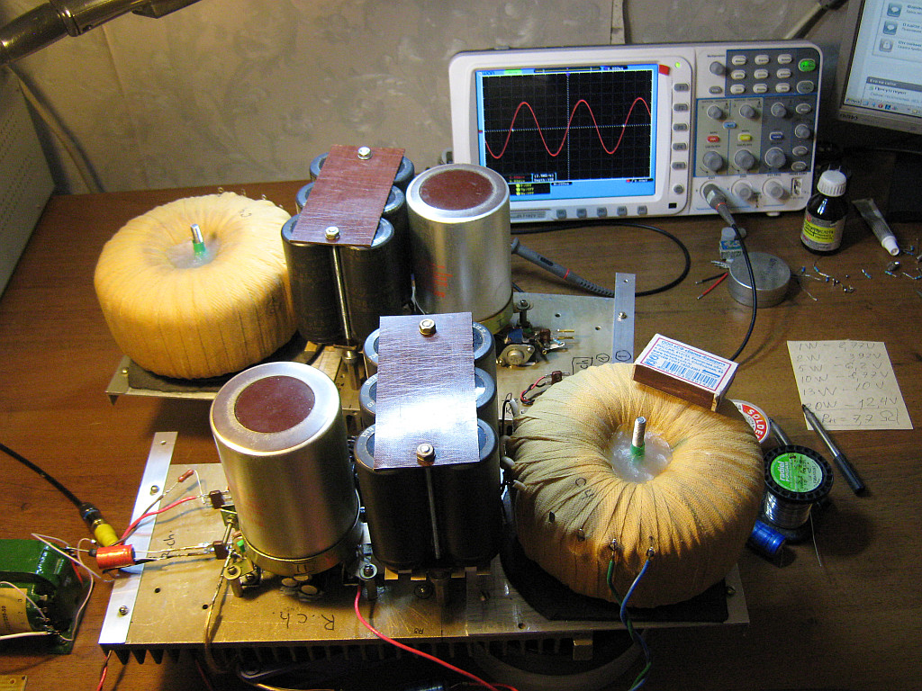

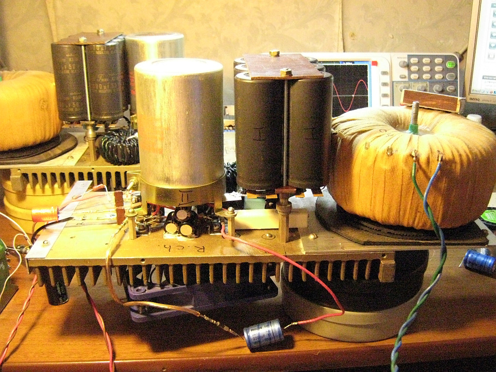

    Фото собранных моноблоков ИТУН в прицепе:
ID:	283736 Нажмите на изображение для увеличения.
ID:	283737 Нажмите на изображение для увеличения.

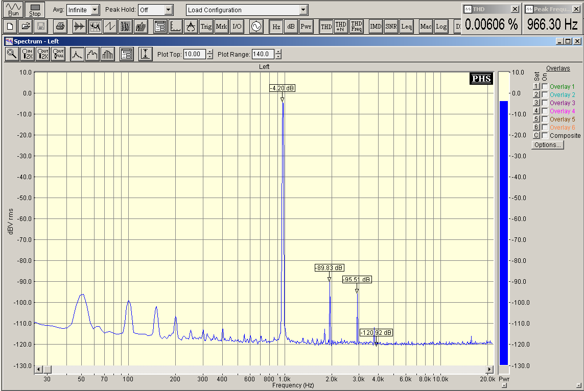

    Ну и напоследок немного измерений искажений на синусе при мощности 1, 2, 5, 10, 13 и 20 Ватт.
    При выходной мощности 20-Ватт там сигнал уже на пороге ограничения..
    Нагрузкой при этом выступал "колхоз" из 3-Watt резисторов суммарным сопротивлением 7,7-Ом.
ID:	283739 Нажмите на изображение для увеличения.
ID:	283740 Нажмите на изображение для увеличения.
ID:	283741 Нажмите на изображение для увеличения.
ID:	283742 Нажмите на изображение для увеличения.
ID:	283743 Нажмите на изображение для увеличения.

    Какое выходное сопротивление получилось?
    06.03.2010
    Черновцы, Украина
    77
    532
    По умолчанию Re: По следам Семигора .. или ИТУН в классе А
    С3. наверное, 82000 мкФ.а не 820000 (хотя не отказался бы от почти фарады на 25 В). Кстати, где они на снимках?
    03.04.2009
    РФ ЛНР
    2,533
    Andrey Orloff, пара примитивных вопросов, С3 - не опечатка? Правда восемьсотдвадцать?
    Далеко ли, физически ЦАП от УМ, как(чем) подключен? Вопрос в связи с 50/100 *n Гц, можно ли их победить?

    А какое входное сопротивление? 600 Ом? Маловато както
    HTPC -> Denon PMA-50 -> Illuminati SeHi
    07.09.2014
    Россійская Имперія
    801
    Судя по симулятору, чуть больше 40 Ом.
    ---------- Сообщение добавлено 03:42 ---------- Предыдущее сообщение было 03:39 ----------
    Действительно маловато, надо бы R1, R3 уменьшить на порядок, а R2 сделать 10 КОм.
    ---------- Сообщение добавлено 03:50 ---------- Предыдущее сообщение было 03:42 ----------
    емкость С4 - без неё ИТУН часто возбуждался...
    А разве Мультисим на АЧХ горб в ВЧ области не показывает? RC цепочка нужна в базе U1 (ну скажем 200 Ом, 200 пикушек, ёмкость после резистора с базы на землю).
    ---------- Сообщение добавлено 03:56 ---------- Предыдущее сообщение было 03:50 ----------
    ...входные банки там емкостью 60000 мкФ, а после фильтра стоит трухлявый Сименс 33000 мкФ...
    Вот нафига в схеме с почти постоянным потреблением тока такие ёмкости? Тут пара кондёров по 10 тыщь за глаза...

    Смотрю, вопросов накопилось..
    Не измерял, но по прикидкам больше сотни Ом.
    С3 конечно же опечатка (исправлю). Его на снимках нет, у меня это внешняя опция, т.к. емкость С3 будет "входить" в состав полосового фильтра СЧ-ВЧ секции. По предварительным прикидкам его емкость ожидается от 10 до 100 мкФ.
    ЦАП от АС в паре метров, все УМ располагаются сбоку от щитов, в непосредственной близости от динамических головок, корпусов под УМ не предусмотрено, конструктив типа "схема + радиатор".
    Сигнал с ЦАП идет по межблочному кабелю вначале на блок активных фильтров, который расположен сбоку от АС и который "режет" сигнал на три полосы: НЧ, МИД и СЧ/ВЧ. Кабель использую медный, антифазной конструкции, (использована внутренность от армейского полевого кабеля "П-296").
    Номинал R3 определяет входное сопротивление УМ, с другой стороны, по входу использован биполярный транзистор КТ602 и его базовый ток может ограничить повышение входного сопротивления УМ.
    Если R1-R2 уменьшать, тогда емкость С2 надо увеличивать.. компромисс однако, имхо, С2 должен быть "хороший"
    Если С4 не ставить, то там не только RC-цепочки, там и дроссель в коллектор U3 надо ставить и резисторы в базы 602-908, по хорошему..
    С4 позволяет одним "выстрелом" исправить ситуацию и не ставить RC-цепочки и базовые резисторы с дросселем, все конечно же зависит еще и от конструктива и паразитов монтажа. У меня работает, как есть, т.е. 820..1000 pF достаточно для обеспечения устойчивости схемы.
    В таких схемках емкости конденсаторов много не бывает, а на счет постоянного тока потребления в подобных архитектурах (ИМХО) это утопия симмуляторная Реально ток там еще как пульсирует, по питанию, миллиампер так на 200...300 гуляет при максимальном сигнале.

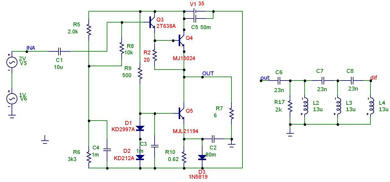

    Andrey Orloff, Благодарю Вас за внимание к данной схемотехнике. Она мне особенно дорога по причине простоты и отличного качества звучания. При макетировании различных вариантов остановился на следующей схеме. Нажмите на изображение для увеличения.
ID:	283855 Точных моделей транзисторов КТ908А и КТ602Б не имею, но применяемые в симулировании элементы доступны и не дороги. Симулятор показывает, что при токе покоя всего 1,5 А, напряжении питании 35 В на нагрузке 6 Ом при размахе смешанного сигнала 8 В 100 Гц и 7 В 50 кГц коммутационные искажения не превышают 0,3 мили%, что уже не плохо, а нелинейные Кг2=13 и Кг3=18 мили%. Остальные в районе 1мили% и это при Uвхр-р= 30 В амплитудного значения. Выходное сопротивление 0,6 Ома. Вроде и всё.
    P.S. В реальной схеме вместо КТ602Б пока используется BSP129, да резистор у верхнего транзистора КТ908А между базой и эмиттером вроде 82 Ома и нет конденсатора 1m в источнике тока. Надеюсь, что данная схема Вашей кошке так же понравится. С уважением, Юрий.

    Andrey Orloff, Точно в схеме ИНУНа R6=0,4 Ома при токе покоя 2,4 А? С уважением, Юрий.
    Аватар для Andrey Orloff
    22.08.2005
    Irkutsk
    1,885
    Да, точно.
    Завсегдатай Аватар для киса
    19.06.2010
    Саратов
    1,819
    Да, точно.
    Вы правы. Посмотрел характеристики КТ602Б и увидел, что напряжение насыщения Uб-э=3 В и Uк-э =3 В, при токе базы 5 ма и токе коллектора 50 мА. Тогда всё сходится. Спасибо.
