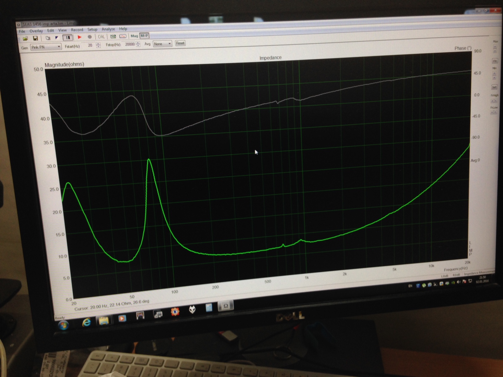

    Подскажите - как точно настроить ФИ ?
    Начитался инфы про настройку Фазоинвертора и окончательно запутался.
    Раньше не особо заморачивался, на слух настроил и сойдёт, а сейчас захотелось разобраться.
    Есть мерялка импеданса, сейчас фазик настроен вот так:
    Ящик 18 литров.
    Раньше считал в проге Unibox. Но не учитывал сопротивление катушки фильтра, которое как я мне подсказали сильно меняет добротность динамика и настройку фазика.
    Так вот стало непонятно куда это сопротивление подставлять.
    Для чистого динамика прога рекомендует ящик 14л, ФИ 46гц
    Если я заполняю в Unibox графы Lco1, Rco1, Co1 значениями своего фильтра (1.45mH, 0.8ohm, 5.6uF) то ничего не меняется.
    А если я подставляю сопротивление катушки 0.8ом в графу Rs то прога пересчитывает объём ящика на 19литров (т.е. почти как у меня) и настройку ФИ на 42гц
    Как правильно?

    беспокоит что это "на глаз" сделано )))
    Картинка из симулятора. Замер делал без катушки фильтра, потом подставлял в симулятор.
    А точно пики одинаковые должны быть? Левый пик меньше правого - может чутка подрезать трубу, чтобы одинаковые были?
    вот картинка импеданса динамика без катушки фильтра.
    вот колонка с фильтрами (на ВЧ не обращайте внимание)

    В сети есть рекомендация настроить порт на частоту резонанса динамика в воздухе.
    Т.е. на Fs = 37гц
    А эту рекомендацию как понимать? Т.е. я в ящике с учётом сопротивления фильтра должен по импедансу подогнать частоту к 37 герцам?
    Эта рекомендация совсем не бьётся с прогой расчёта

    Частоту настройки ФИ нужно брать равную частоте резонанса динамика и два горба на Z-ке одинаковые только в варианте №2.
    Писал по памяти, могут быть неточности, но в целом дела обстоят именно так.
    И есть ещё личное наблюдение, при двух одинаковых горбах на z-ке получается максимально короткое затухание переходного процесса (при разумной добротности Qts=(0,4-0,6), даже несмотря на неровность АЧХ)

    Nikolav, дополню все верно сказанное вами, уточнением про объём ФИ в зависимости от добротности динамика. Для динамиков с Qts равным 0,38, он равен 0,71 от эквивалентного. Для высокодобротных с Qts больше 0,38 он равен или больше Vas . Для низкодобротных объём ФИ меньше Vas.
