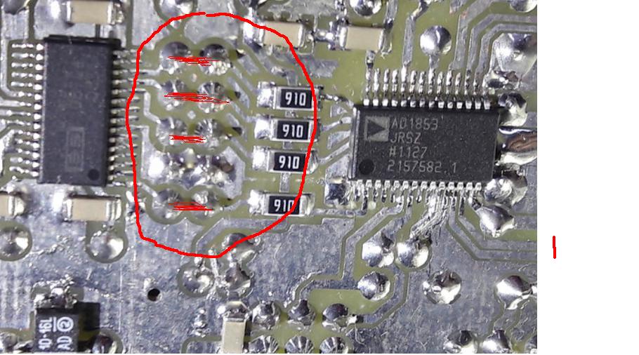

    Доброго времени суток! Господа, помогите разобраться с ЦАПом. Мне в руки попало вот такое изделие:
    За работу с USB в нем отвечает вот такая плата от Audio GD:
    Установлены соответствующие драйвера, при этом удается отправить поток разрядностью 44800 24bit. При попытке выставить частоту выше 48 кГц - звук пропадает, тишина. На сайте производителя обещают поддержку 192 кГц: http://www.audio-gd.com/Pro/dac/TE8802/TE8802EN.htm
    Так же в Цапе есть поддержка SPDIF, для чего необходимо "включить" вот эти перемычки:
    и вытащить разъём от платы USB. Пробовал подключать к M-Audio Audiophole 192 по SPDIF - не работает.
    Посоветуйте куда копать? Может заказать какую либо другую плату USB-I2S? Если да, то какую (желательно с поддержкой DSD).

    основной вопрос не в USB плате, а в ЦАПе. По вид не опредлю, что за изделие, на каком чипе собрано? Есть ли документация, схема?

    Покажите вторую сторону платы ЦАП
    15.08.2016
    5
    По умолчанию Re: Помогите разобраться с ЦАПом!
    ЦАП на AD1853, похоже на схему семигора.
    Обратная сторона:
    - на этой фотографии те самые перемычки внизу чуть левее от центра. Вот что удалось добиться: при замыкании средней или правой (на фото) перемычек удается отправить поток вплоть до 192 кГц 24 бит, но через какое-то время или сразу возникает цифровой шум. Стабильно работает только в 48кГц 24 бит опять же при одетой перемычке.

    По spdif 192 не должно работать, dir9001 работает до 96кГц.

    Извиняюсь за вопрос, но вы замыкаете после отсоединения шлейфа USB платы соответствующие контакты входа I2S?

    Конечно. Как я понимаю, именно третья перемычка ответственна за данный момент.
    Здесь вопрос в том, почему ЦАП "глючит" при попытке подать на него выше 48 кгц 24 бит? Судя по схеме, перемычки которыми я оперирую это пины INT2x и INT4x, которые отвечают за кратность передискретизации AD1853.

    для 88.2/96к INT2x - 0, INT4x - 1

    для 88.2/96к в таком варианте работает, но так же со щелчками и прочим цифровым шумом, нарастающим по мере прогрева аппарата.

    нужен осциллограф

    а оно вообще когда-либо работало? посмотрел внимательно на фото обратной стороны платы, похоже на короткое замыкание между вторым и третьим пинами снизу в левом ряду
