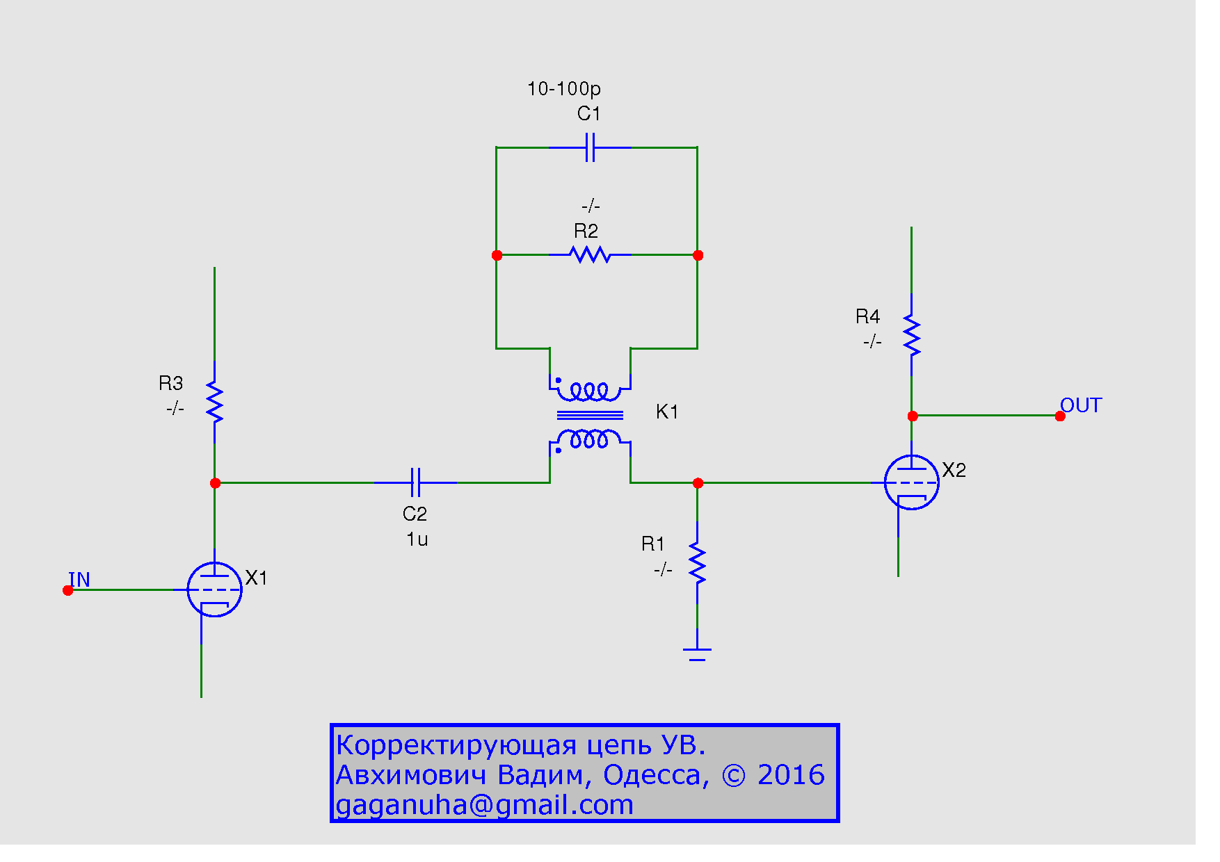

    Здесь я опишу подробно, разработанный мной ламповый УВ для катушечного DENON DH-710F.
    Проект находится в стадии макетирования, но красивую цепь корррекции мной применённую, схематично опишу уже сегодня, может будет конструктивная критика, которую я в дальнейшем учту.
    Итак, имеем некий стандартный повышающий трансформатор весьма знаменитой фирмы. Относительно этого трансформатора я и сплясал, получив АЧХ УВ какую хочешь, всё подстраивается без каких-либо проблем. Благоволите взглянуть:
    Когда закончу, покажу всю схему. В ней используются стандартные, выпускаемые серийно моточные изделия , что весьма важно.

    фаза как?

    Индуктивность рассеяния здесь критична? Другими словами, можно ли здесь использовать дроссель?
    ---------- Сообщение добавлено 15.37 ---------- Предыдущее сообщение было 15.34 ----------
    В катоде сия цепочка бы не хуже смотрелась, не?

    +/- 20 град от условного ноля примерно.
    Очень хороший вопрос, кстати. Беспокоящий меня.
    Народ ставит в тракт фазовые корректоры, настраивают их исходя из каких критериев? Минимальный сдвиг фазы в режиме воспроизведения или минимальный сдвиг в режиме запись-воспроизведение? Судя по номиналам элементов, фазовый корректор в попавшей ко мне случайно схеме УВ Агеева, с несколькими спараллелеными полевиками на входе и обрезным фильтром на гираторах (мрак, мрак!!! Показанная цепь коррекции и функции гираторного фильтра, как у Агеева, выполняет), он корректирует фазу на сквозняке, то есть запись-воспроизведение.
    Факелу. Мне нужен был стандартный моточный элемент, из ряда пошёл и купил, а целью ставилась задача избежать применения больших корректирующих ёмкостей, так как они являются основной проблемой херового звучания всего и вся. Индуктивности рассеяния - чем крепче трансформатор, тем проще компенсацию сверху диапазона сделать (компенсация волн.потерь).

    Шумы от резика во вторичке?

    Ну ты никак не уймёшься))), хороший вопрос.
    Этот резистор имеет порядок величины 50-100 ком. Ровно такой, как нужно бы поставить для подавления резонанса системы головка + паразиты монтажа и ёмкость интерфейса, в моём случае 100 пик примерно без применения спецУальных кабелей. Если делать сквозной коэф. передачи УВ как у Агеева (его УВ с полевиками я таки использую как реперную точку, за что ему отдельное спасибо), так вот, шум резистора параллельно головке будет усилен на 55дБ на частоте 20 килогерц, а шум резистора, за который ты спрашиваешь только на 12-15дБ (20 кил). Можно и меньше 12-15дБ сделать, если покаскадно правильно расставить коэф. усиления или перевесить этот резистор в первичку, соответственно он увеличится номиналом очень сильно, а я не люблю больших сопротивлений в сигнальных цепях последовательно... Ну тут такое - оптимизация всего девайса, чем я сейчас и занимаюсь. Так шо разрешаю забить на шум этого резистора. Вот как есть, взять и забыть за него.
    Резонанс входной цепи я подавляю "охлажденым" сопротивлением. Входной трансформатор присутствует. Обязательный элемент при работе УВ в виде отдельного блока, тем более лампового.

    R1 я бы перенес на левый конец первички, пускай шумит себе на низкое Ri первого каскада!
    ---------- Сообщение добавлено 13.07 ---------- Предыдущее сообщение было 13.02 ----------
    Большой С2 (десяток мкФ) не будет ему в этом препятствовать
    Это значит, что ты не до конца разобрался, как это работает.
    R1 - это установка тау-3180. LR фильтр.
    R2 - это выбор 120-90-70-50-35 (высота горизонтальной полки)
    С1 - резонанс компенсации щелевых потерь
    Хай-эндЪ не терпит суеты.
    А, дошло, спс!

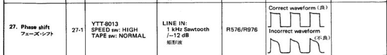

    Ответьте мне на вопрос, пожалуйста, а то я "плыву", фазовый корректор по каким критериям строится в УЗ? Красивая форма тока высокочастотного прямоугольника в обмотке головки записи? Я вот не могу врубиться никак, маленько отстал от моды, возможно не учитываю важные нюансы.
    Последний раз редактировалось belka; 04.06.2016 в 13:11.
    26.07.2006
    38RUS
    1,696
    По умолчанию Re: Ламповый УВ с оригинальной коррекцией
    Да какой ребята фон, ну что вы в самом деле))). Уж седые все, до сих пор с фоном боремся и фон побеждает?)))
    Я же сказал - нормальный, правильный трансформатор нужно использовать, а не самокрутку на основе соленоида.
    зы. пока суть да дело, я уже и УЗ набросал стильный.
    форма на выходе ув
