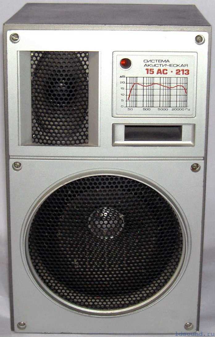

    Описание АС здесь.

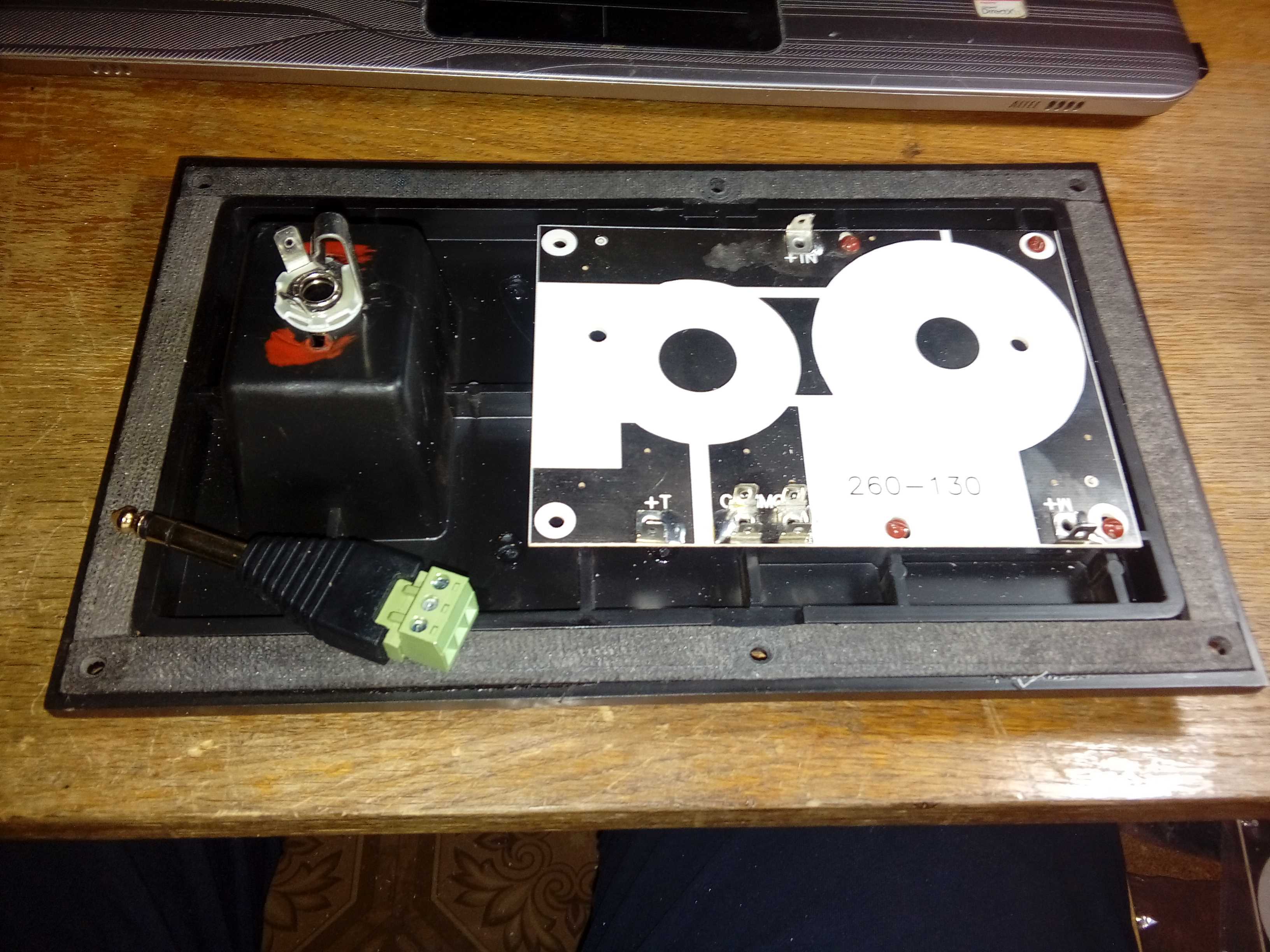

ID:	282871 Новая плата кроссовера и разъём для подключения.

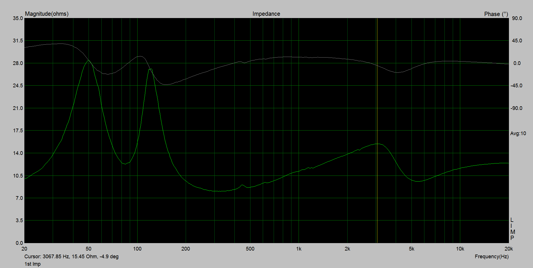

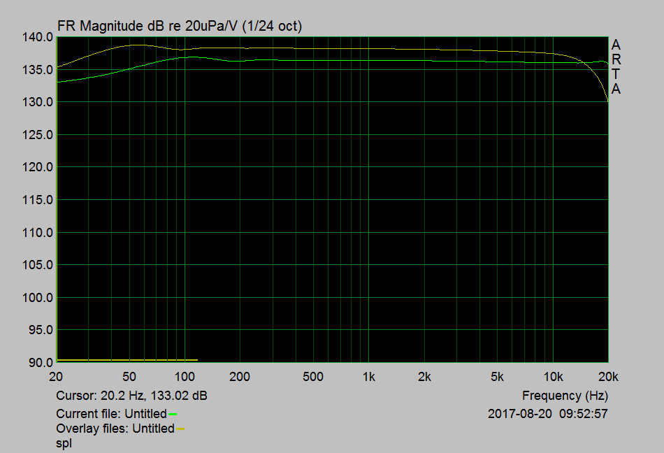

    Вот запаял и в ужасных условиях замерил.
ID:	299426 Нажмите на изображение для увеличения.
ID:	299427 Никакого демфера не ложил, некуда.
ID:	299430 АЧХ измерительной системы. Желтый 44.1/24, зелёный 88.2/24.
    Болшой привет любителям CD.
ID:	299429 Тоже фаза.
ID:	299428 Уровень искажений ИС.
    Измерения АС
ID:	299436 Импеданс после сборки.
ID:	299432 Импульс - классика.
Название:	1st SPL PH.png
ID:	299433 АЧХ. До 2.5 кГц абсолютно точное совпадение с графиком на панели, даже неравномерность 6 дБ.
    Т.е. до этой частоты, АЧХ определяется только мордой лица.
    Уровень не калиброван, комфортная громкость.

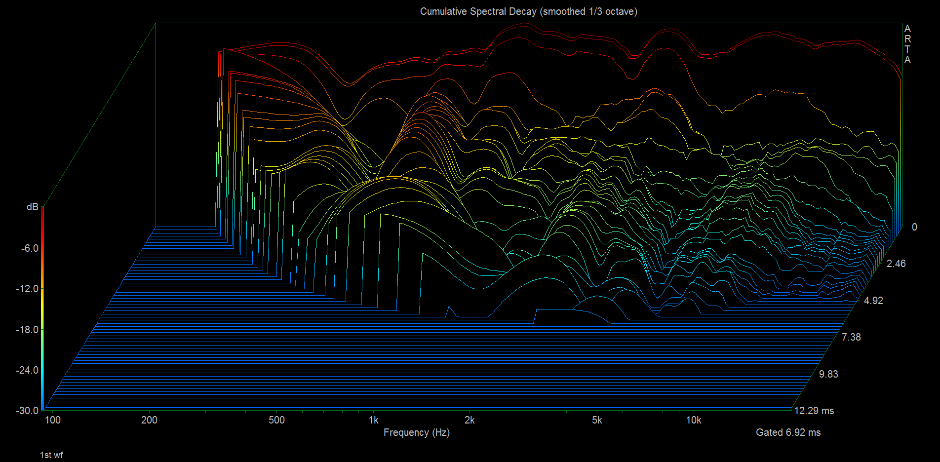

ID:	299434 Электрически всё сделано.
    По морде и грилям есть ещё работа по уплотнению.
    Потерялись уплотняющие материалы.
ID:	299431 Искажухи другим способом не смог измерить, компьютер другой, куча проблем совместимости.
ID:	299435 Интермоды 13 и 14 кГц.

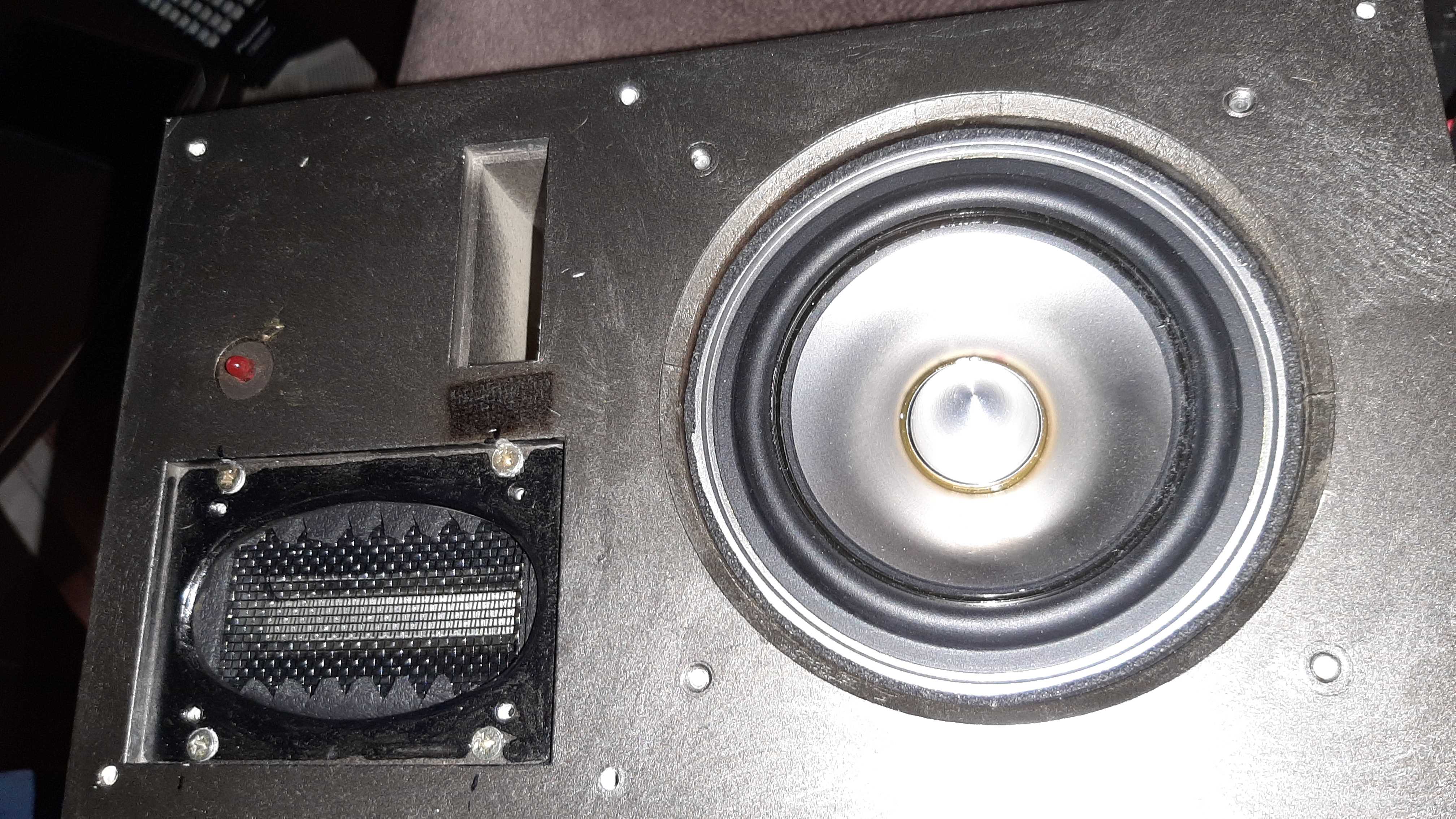

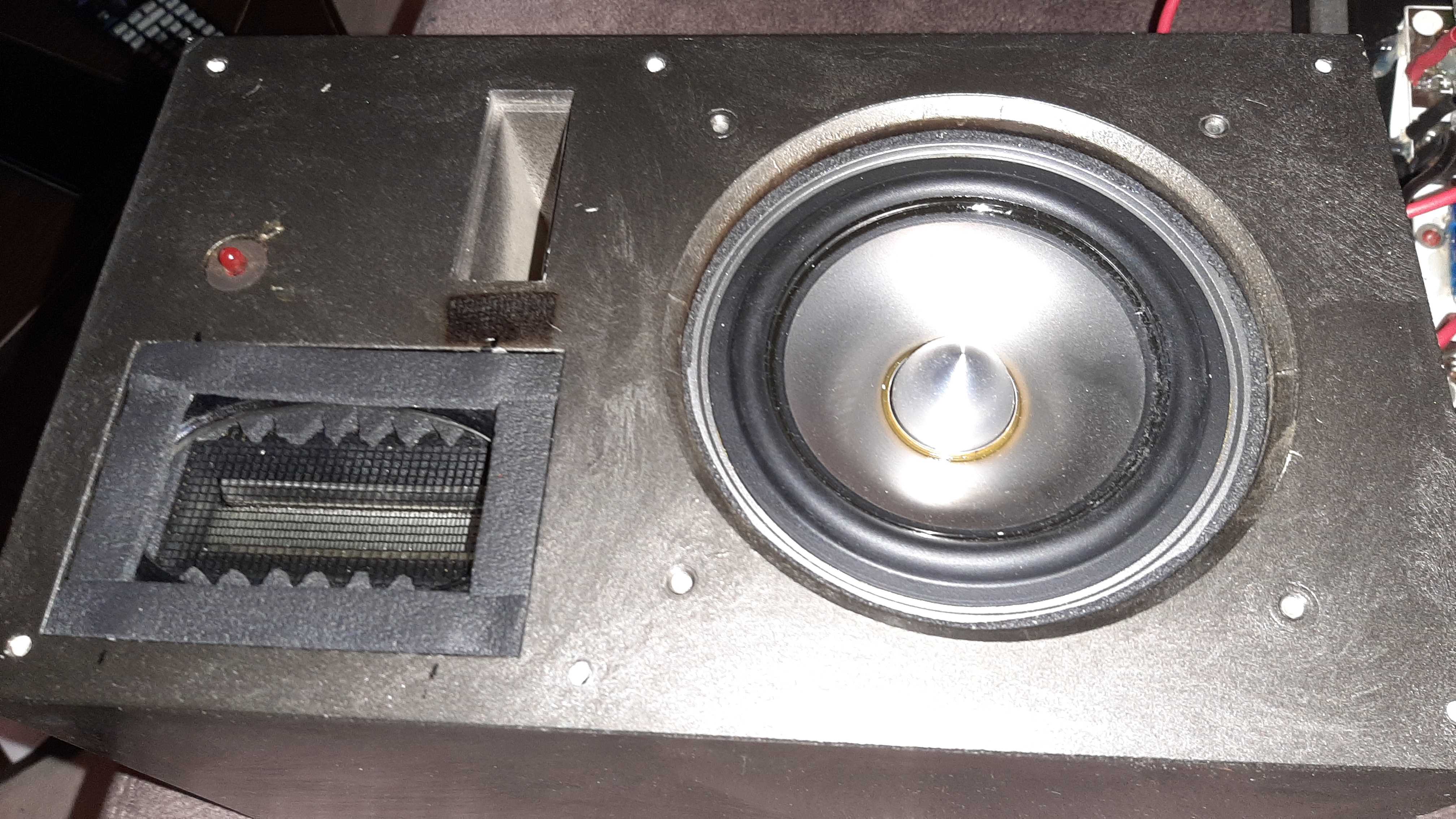

    Дошли руки наконец до корпуса.
    Сам корпус пластиковый не плохой.
    А вот фальшпанель тонкая, кривая, не точно сконструирована, дребезжит на все лады.
ID:	366328 Уплотнение пищалки
ID:	366329 Установка
ID:	366330 Дополнительное уплотнение
ID:	366332 Панель сзади
ID:	366333 Уплотнение
ID:	366334 В сборе
    Начинаю понимать ленты.

    По умолчанию Re: 15АС-213 «Ода»
    А как мидбас закреплен в корпусе? Как будто прижимается накладкой в виде фланца от старого динамика.
    Старший pioneerовожатый
    Аватар для Vinni
    24.07.2012
    2,562
    Именно так. Отрезанный болгаркой фланец 10ГД-34.

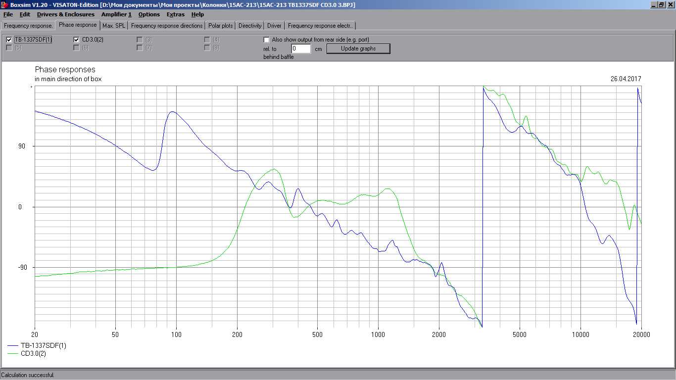

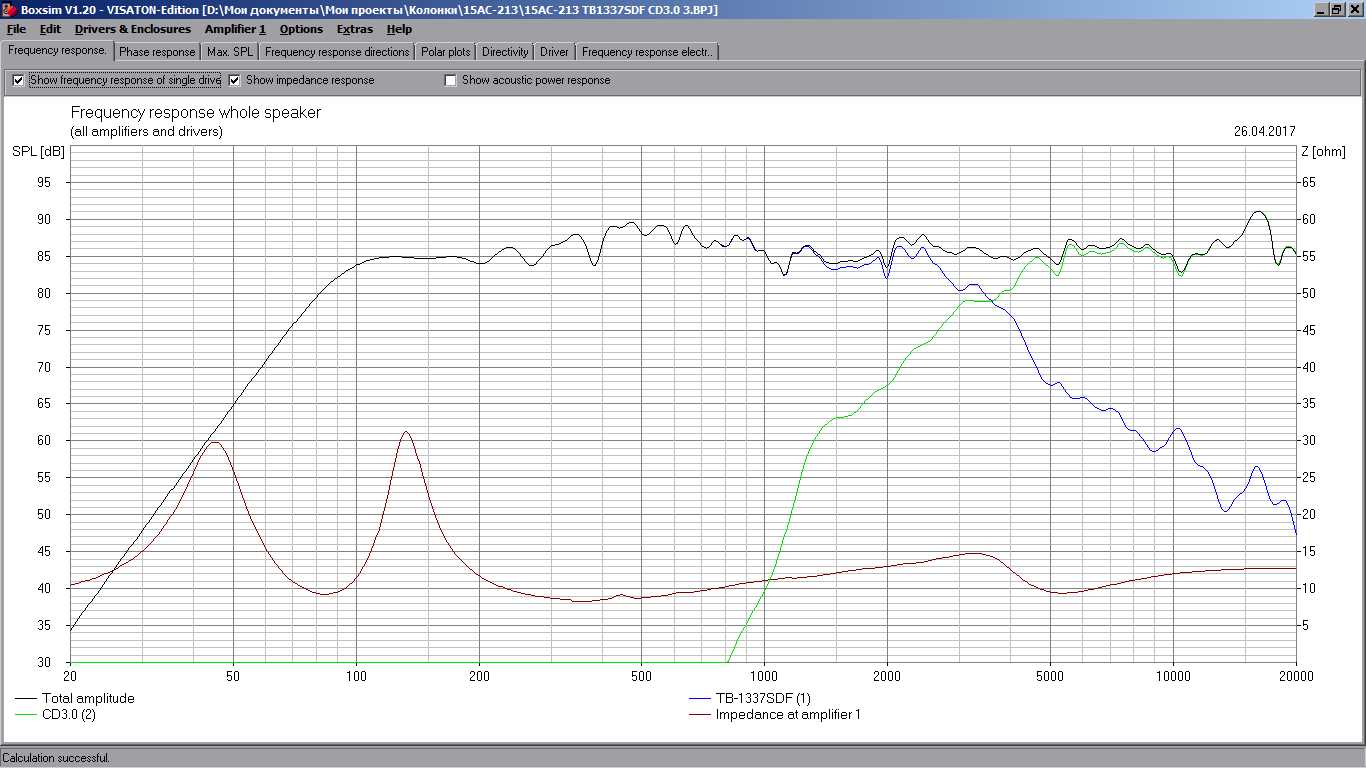

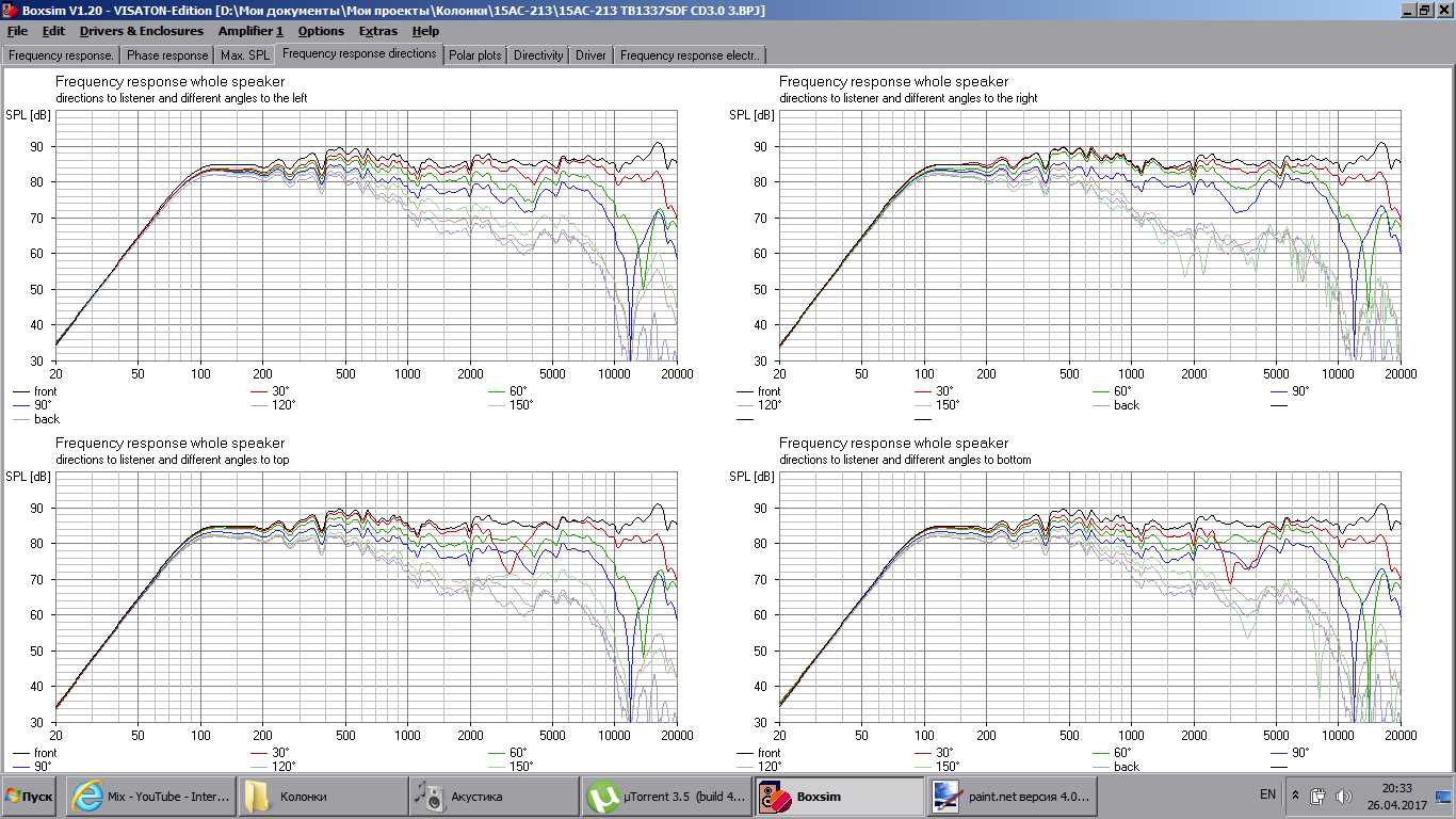

    А пока новые возможности BoxSim 2.0
ID:	366470 Серая линия теоретическая кривая LR2
ID:	366471 Направленность горизонтальная

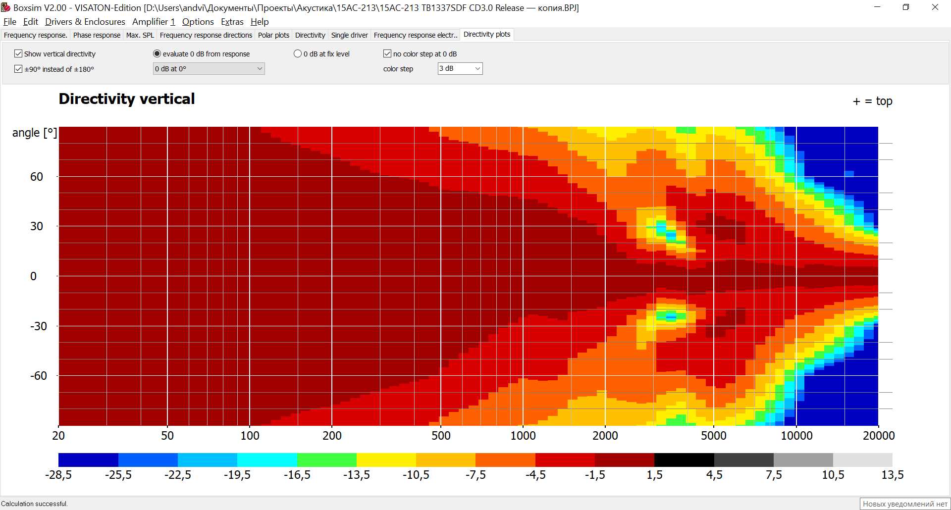

ID:	366472 Направленность вертикальная
    14,450
    2-5 кгц -- можно улучшить направленность?
    Аватар для Vinni
    24.07.2012
    2,562
    Я пытался. Крутил-крутил кроссовер и решил ничего не буду улучшать.
    И так этот кросс это куча компромиссов.
    14,450
    А добавить еще 1 полосу не думал? Есть мет купол у визатона дешевый
    Аватар для Vinni
    24.07.2012
    2,562
    Противоречит ТЗ - оставить аутентичный внешний вид.
