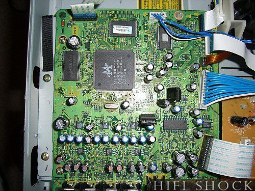

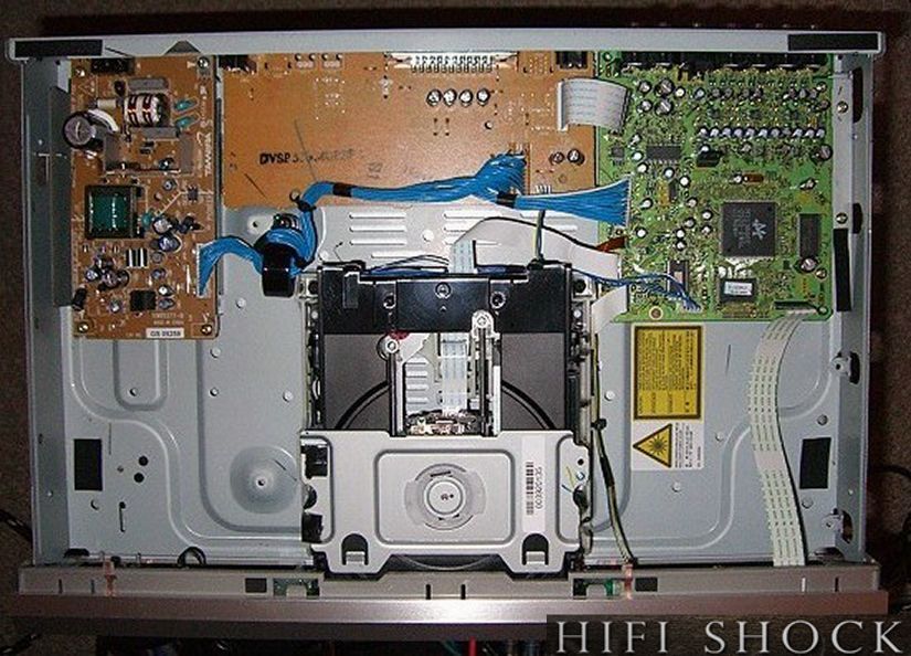

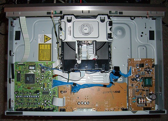

    Доброго здоровья,
    Есть неплохой DVD проигрыватель Onkyo DV-SP503E с хорошим мультибитным ЦАП, и есть желание, чтобы не покупать ЦАП отдельно - сделать в Onkyo цифровой коаксиальный вход. Сейчас есть только выход.
    Сложно ли это реализовать, вообщем? Придется ставить конвертер, или достаточно будет припаять разъем RCA в определенное место платы ЦАП-а? Схемы найти не смог.
    Заранее благодарю!

    Можно. Но скорее всего- обойдётся дороже, чем купить DAC. А какая ЦАПа в нём?

    По умолчанию Re: Onkyo DV-SP503E вход Coaxial (SPDIF)
    Там PCM1742 3шт. Схема Пионер DV-696 напоминает...
    Может OEM?
    Цитата Сообщение от suro Посмотреть сообщение
    Но смысла делать SPDIF вход нет? Или это не сложно?
    не дорого, но сложновато.
    нужно сделать плату преобразователя SPDIF сигнала в формат I2S, который понимает микросхема ЦАП-а.
    я такой собирал несколько лет назад на микросхеме CS8416/

    но еще надо повникать как и в каком режиме завести I2S на эту PCM1742.
    а еще я видел в продаже где-то на ебее или на али - продавались уже готовые платы-модули на WM8805, как раз для этих дел.
