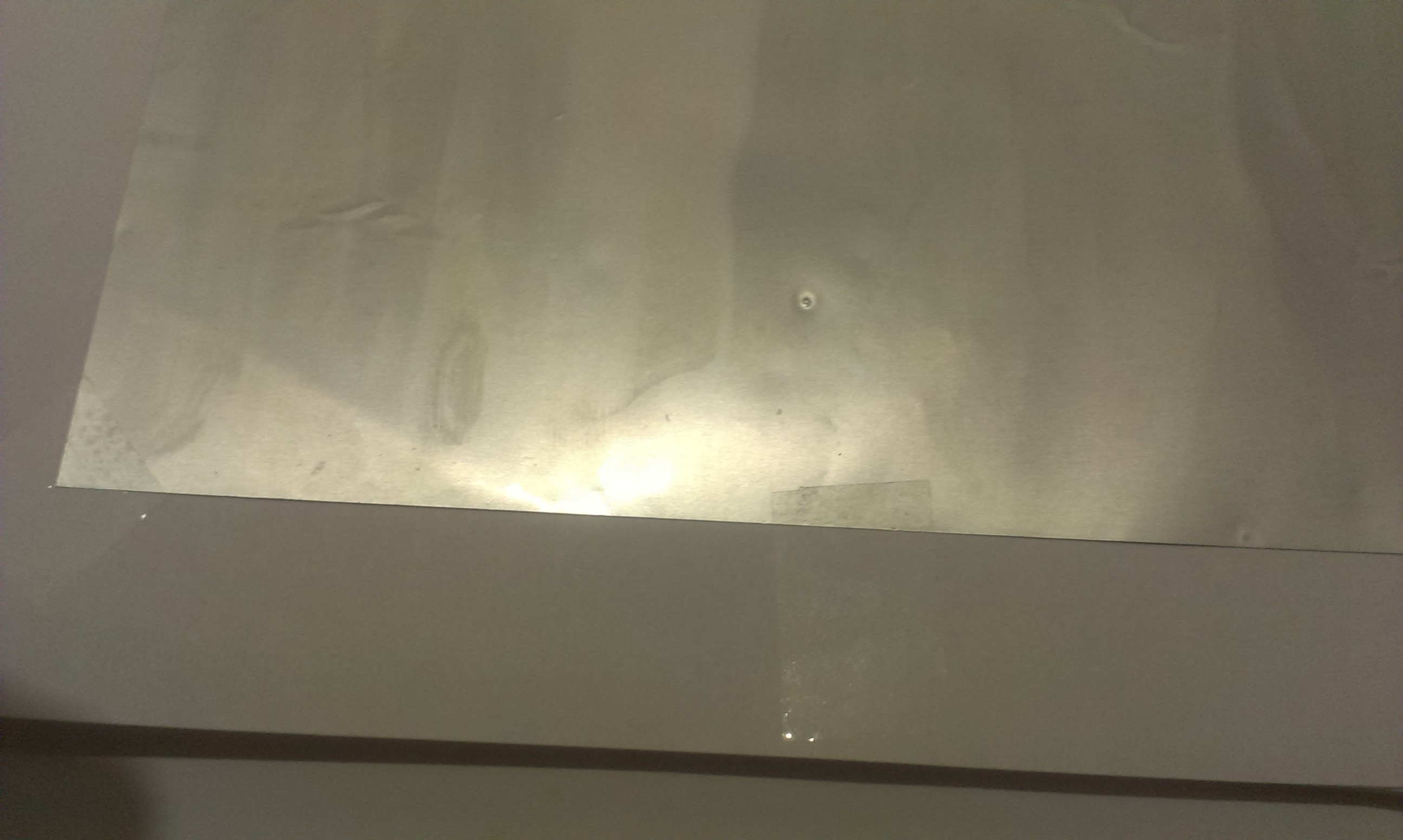

    Продолжаем,и так прошло 2,5-3 часа,берем заготовку с алюминиевой фольгой и прорезаем фольгу отступив от краев 0,5 см.
    Потом кладем вырезанную фольгу на лист бумаги для принтера формата А-4 лаком вверх и постепенно с небольшим натягом скотчем закрепляем фольгу на листе сначала по четырем сторонам,а потом по углам
    Вторую заготовку с лавсаном кладем посередине на другой лист бумаги и закрепляем скотчем по углам.
    Затем положив сверху на лист с лавсаном лист с фольгой(конечно же лаком друг к другу),вставляем этот бутерброд в ламинатор,и когда он затянет,за углы поднимаем лист с фольгой
    На фотке не видно,что держу за края,так как одной рукой снимал.
    Иногда могут образоваться складки и наплывы и если они будут не с края заготовки,а посередине,то придется переделывать(но думаю,что небольшие складочки допустимы).
    После первого прогона через ламинатор обрезаем резаком лишнюю фольгу вокруг заготовки,отступая примерно на 1мм,что бы не прорезать лавсан.
    Потом подложив снизу лист бумаги еще раз 4-5 прокатываем наш бутерброд через ламинатор то одной,то другой стороной
    Вот мы и приклеили фольгу к лавсану и теперь дадим высохнуть сутки перед нанесением фоторезиста(ну я еще дополнительно утром перед работой прокатываю заготовку через ламинатор 4 раза).
    Ламинатор,в обоих случаях, должен быть в режиме нагрева.

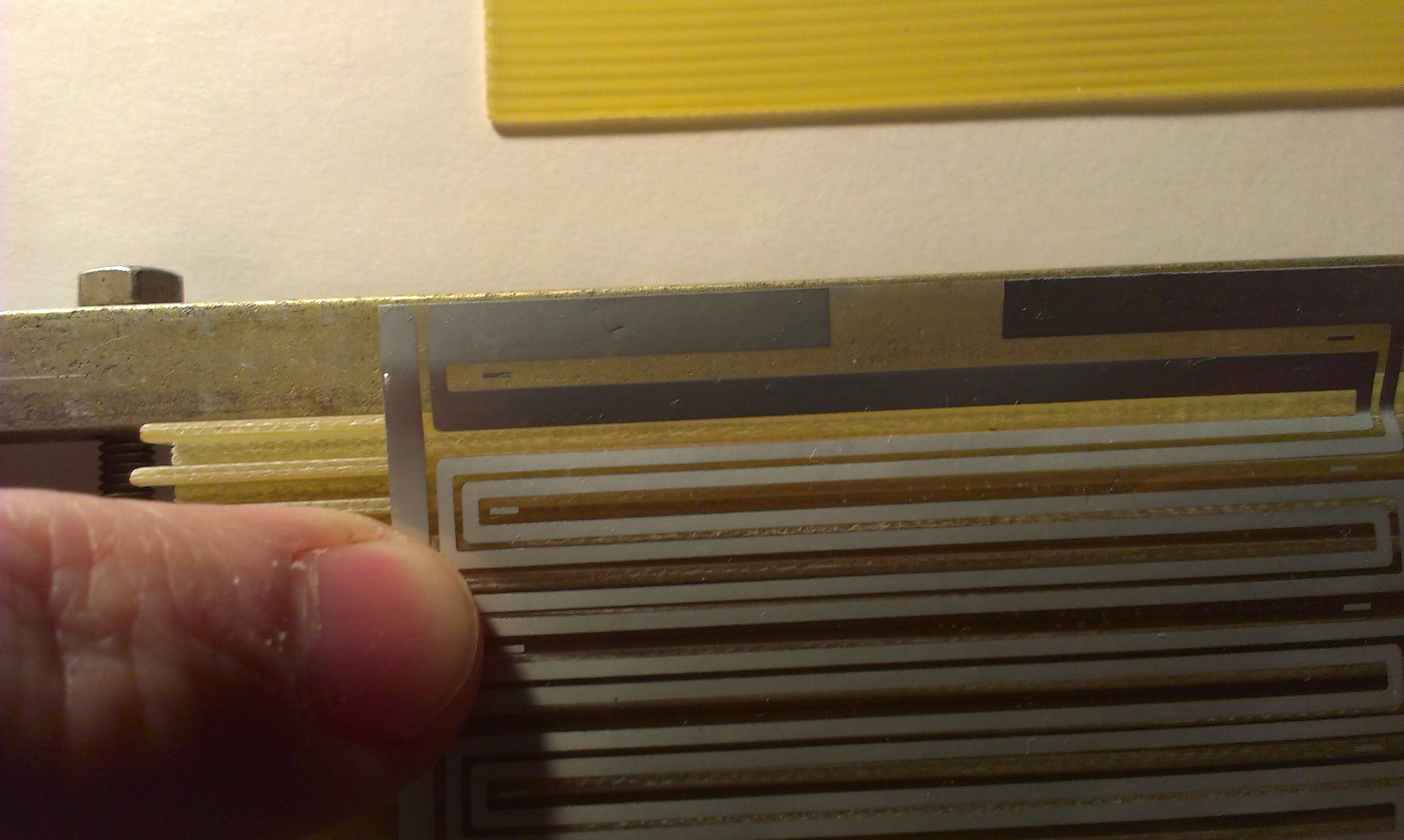

    И так,продолжаем разговор.Наша заготовка с нанесенными дорожками высохла,протрем ее тряпочкой,смоченной в изопропиловом спирте.После этого нанесем защитное покрытие.Конечно оно ухудшит условия охлаждения проводника,но при хорошей чувствительности излучателя и для домашнего использования(т.е. не для запредельной громкости) это не так уж важно.Важнее другое - проводник получается заламинированным в уретановый чехол и его уже очень трудно оторвать от лавсановой пленки.Так вот,закрываем на заготовке текстолитовыми пластинками места для контактов(они по краям-4шт.) и тонким слоем покрываем тем же уретановым лаком.Далее снимаем с контактов текстолитовые пластинки,переворачиваем,чтобы не садилась пыль и сушим так сутки,подложив по краям небольшие подпорки.
    На следующий день прорезаем лавсан по краю нашей заготовки с обратной стороны(там где залепляли скотчем),т.к. лицевая сторона текстолитовой основы нам нужна гладкой,для следующей мембраны,и снимаем пленку с основы.
    Протираем мембрану с обратной стороны изопропиловым спиртом,так как под пленку могла проникнуть влага,щелочь и раствор для травления.После,при помощи резака и линейки отрезаем лишнее-результат показан в шапке темы.

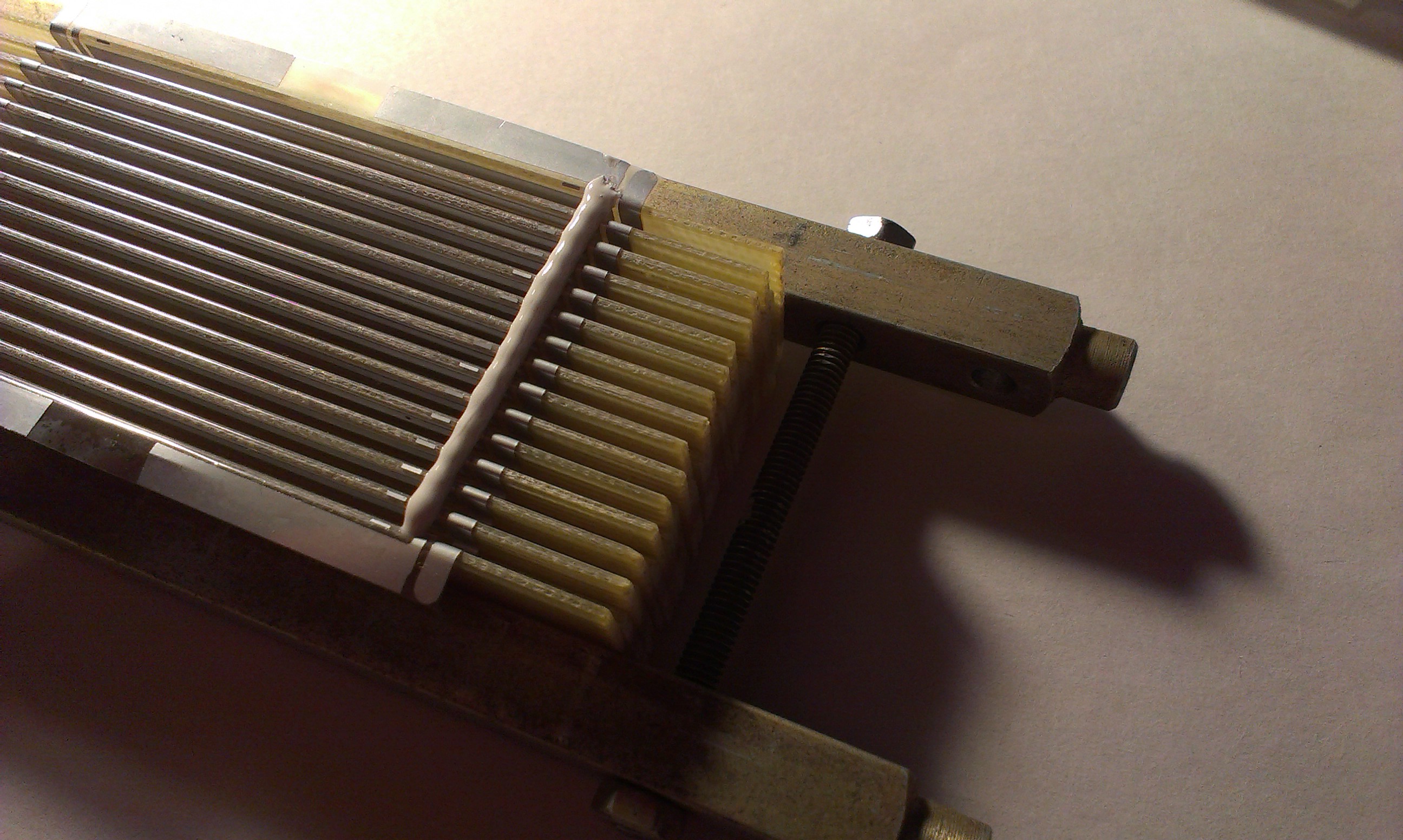

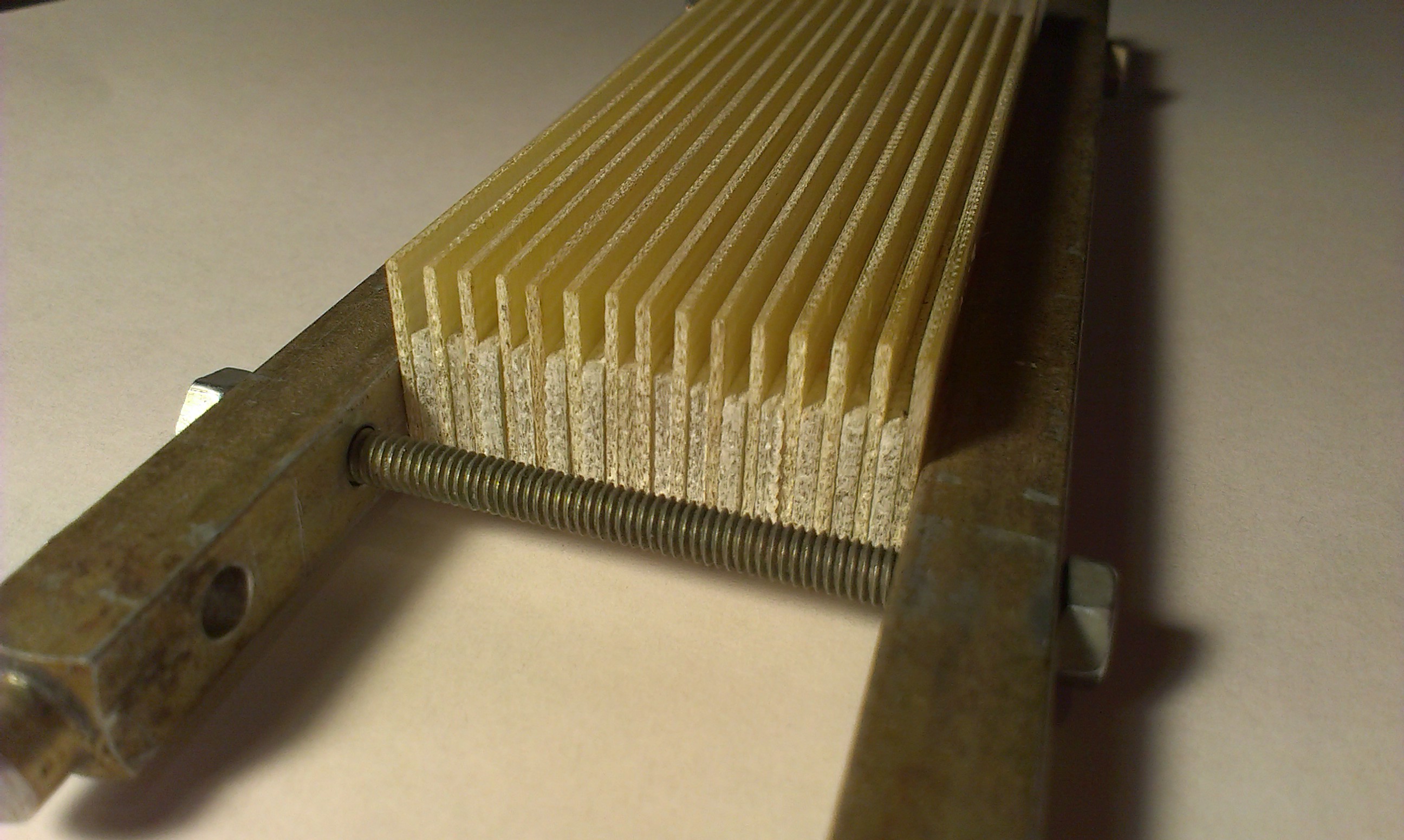

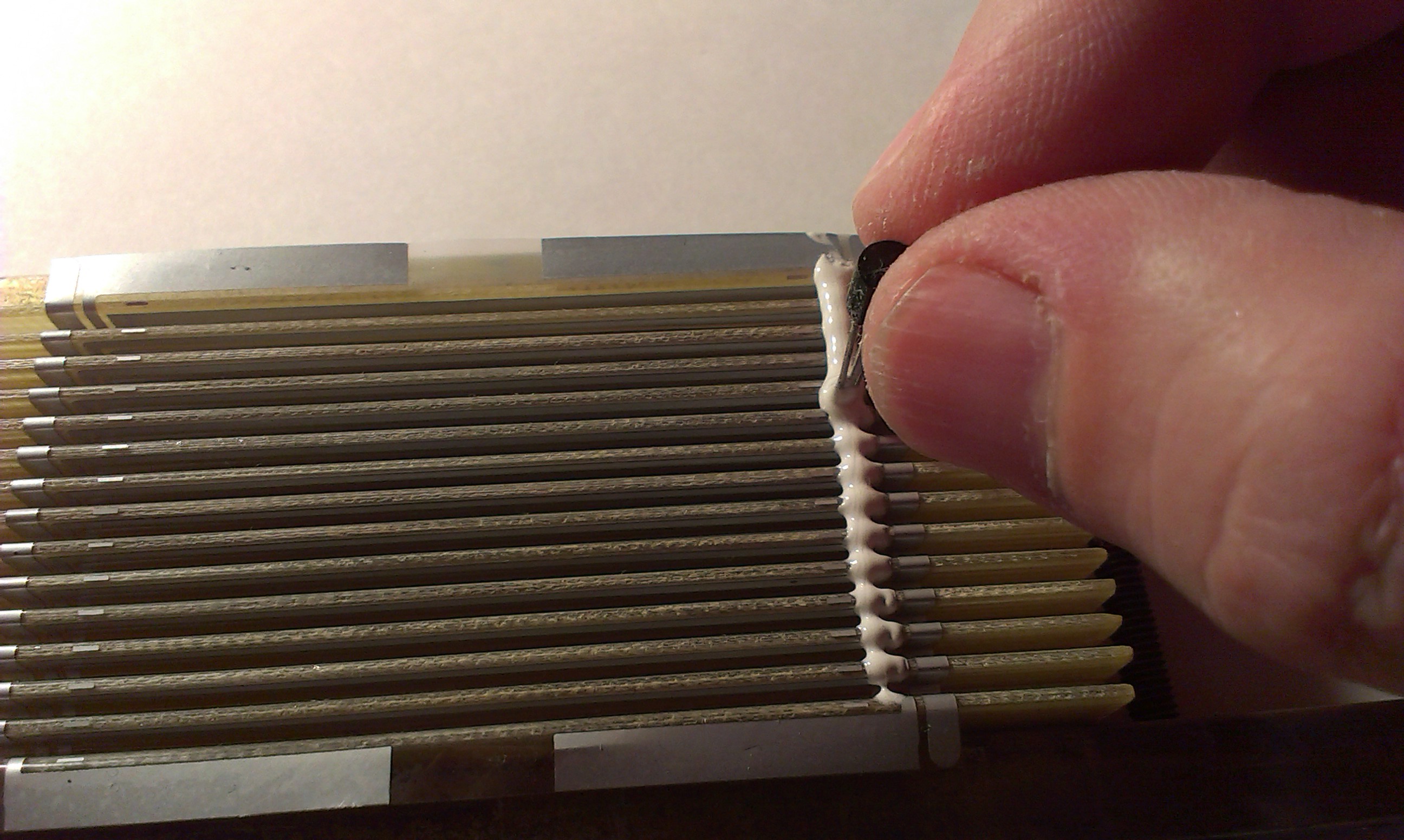

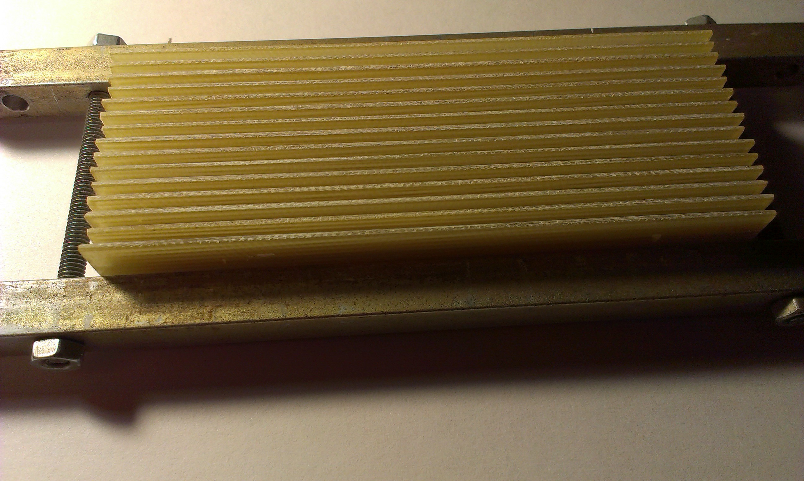

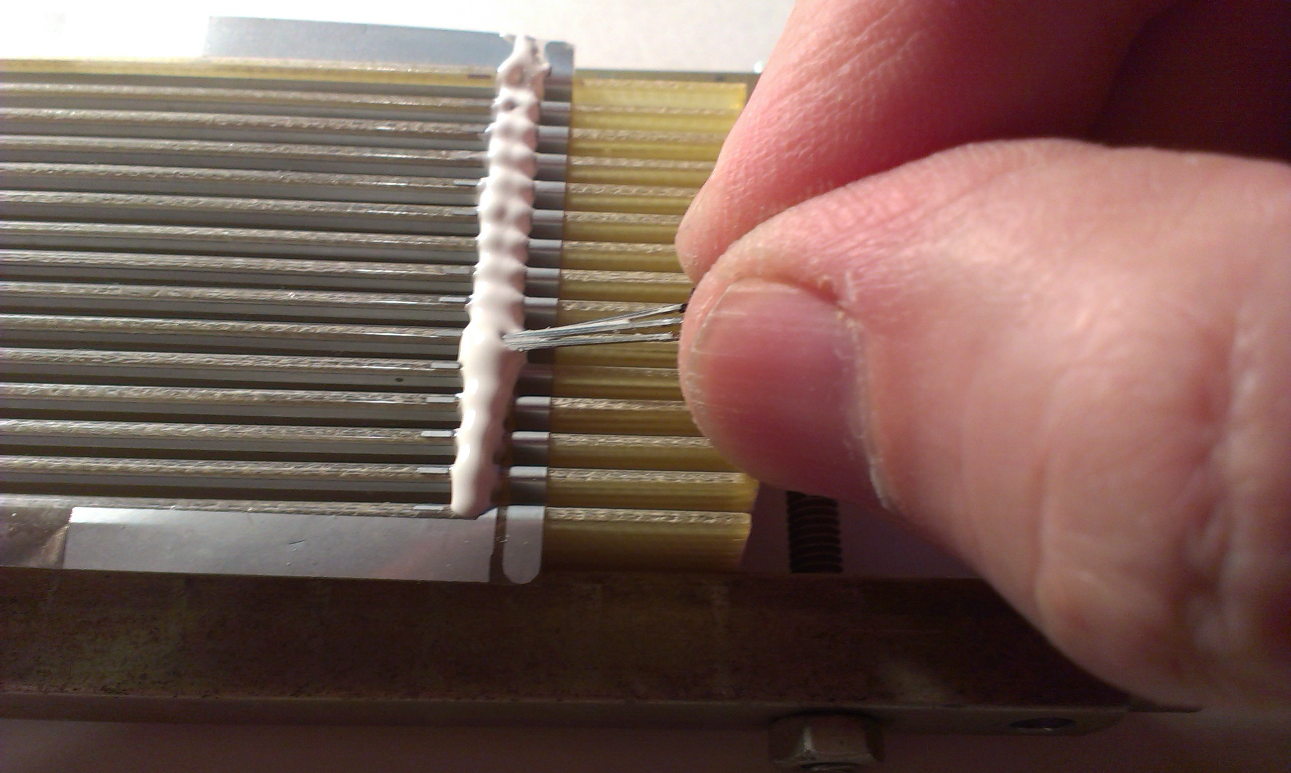

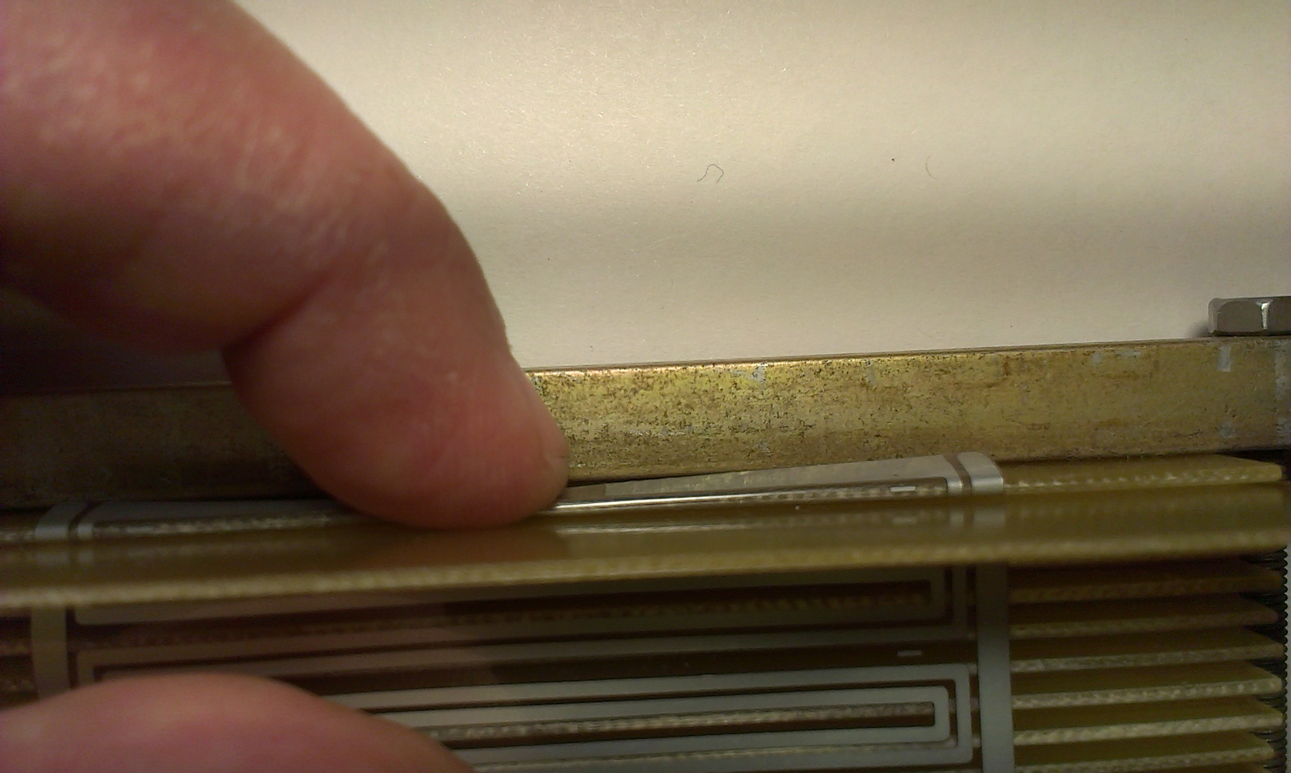

    Теперь приступим к формовке мембраны.Нам понадобится приспособа,примерно такого вида:
ID:	254001 Нажмите на изображение для увеличения.

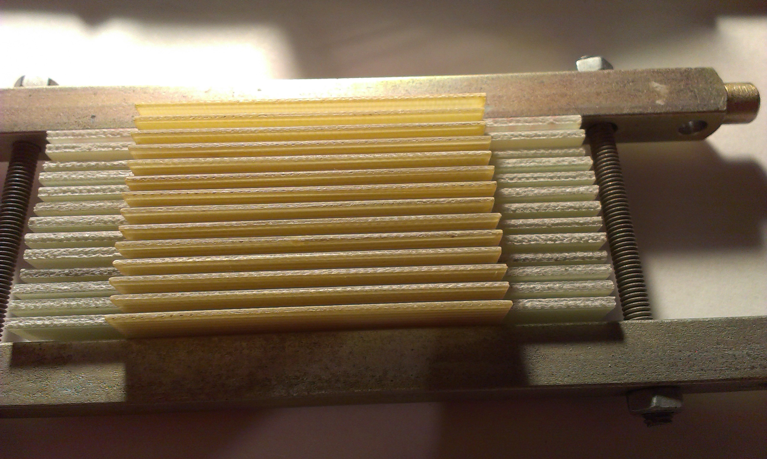

    Количество высоких пластинок равно количеству складок,а вернее рисок на мембране,эти риски помогают сделать мембрану с одинаковой высотой складок.Пластинки из текстолита,высокие-толщиной 1мм,низкие 1,5мм(это зависит от желаемой формы мембраны).Дальше-кладем нашу мембрану на приспособу,лавсаном вниз
    Так же нам понадобятся еще 3 полоски текстолита-одна толщиной 1мм и высотой 2см,и 2 полоски толщиной 1-1,2мм(лучше 1,2мм или на полоску 1мм с боков приклеить полоски из бумаги для принтера,она как раз 0,1мм).
    Продавливаем полоской 1мм мембрану в первый паз,чтобы риски оказались на вершинах
ID:	254005 Нажмите на изображение для увеличения.
    вынимаем полоску,вот что получилось
    Дальше,придерживая мембрану пальцами,вставляем в получившийся паз пластинку 1,2мм.Если риска уползла вглубь паза,не беда,можно взять за край мембраны,и подтянуть(в общем тут дело опыта,понемножку освоитесь).
    Потом,пальцем надавливаем сбоку вставленной пластины,чтобы закрепить эту складку,а другой рукой пластинкой 1мм опускаем в паз следующую складку
    Дальше,так же вынимаем тонкую пластинку и вставляем вторую 1,2мм и прижимая уже ее формируем следующую складку тонкой пластинкой.
    Теперь можно по очереди вынимать дальнюю толстую пластинку и переставлять дальше
    вот что получилось в итоге
ID:	254015 Нажмите на изображение для увеличения.

    Теперь надо закрепить складки.Я использую вот такой герметик
    Нужен герметик,обладающий небольшой текучестью,герметики пахнущие нашатырем(например момент) не подошли,т.к. обладают консистенцией вазелина и ими трудно заполнить складки.

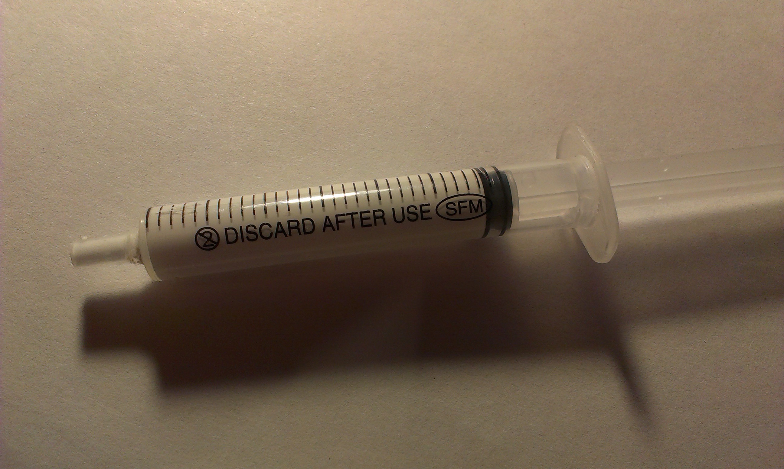

    Герметик закачиваем в одноразовый шприц
    наносим небольшой валик с края мембраны
    Затем,я использую для этого транзистор в корпусе ТО-92(например ВС547),движением вверх-вниз,пропихиваем герметик в складку,чтобы он смочил обе стороны.Я начинаю с середины,дохожу до одного края,потом возвращаюсь до другого края.Если валик был слишком тонкий и в складках осталось мало герметика,то наносим еще один валик и повторяем,но лучше два тонких валика,чем разползшийся широко герметик
ID:	254022 Нажмите на изображение для увеличения.
    Вот уже в пазах есть герметик шириной 2-3мм(я стараюсь,чтобы он почти закрыл поперечные полосы проводника и они были закреплены).
    Что то больше не вставляются изображения,попробую попозже.
    Последний раз редактировалось vladsan75; 23.12.2015 в 23:41.

    Дальше наносим еще один небольшой валик герметика и ножками транзистора плашмя,движениями вверх-вниз,не углубляясь во впадины,проходим от одного края,до другого и назад
    Можно какой нибудь пластинкой снять излишки герметика с верхушек складок,но это не обязательно.Все то же самое проделываем для другого края мембраны.Вот что в итоге получилось

    И так,продолжим.
    Герметик через сутки высох и можно снять мембрану с оправки
    Теперь нам нужна другая оправка покороче,можно использовать и эту,только высокие пластинки заменить на более короткие,чтобы они были короче расстояния между заливками герметиком,и одеваем мембрану на оправку другой стороной
    И дальше повторяем все манипуляции с герметиком для второй стороны
    Прошли еще сутки.Теперь нам нужен каркас с окном чуть больше мембраны и толщиной на 0,5-1мм больше высоты складок(можно вырезать из более тонкого текстолита и склеить)
    теперь тем же герметиком заливаем торцы мембраны.Лучше начать с обратной стороны-кладем мембрану стороной дорожек на ровную поверхность,сверху кладем каркас и наносим валик герметика.Можно его позапихивать в пазы,а затем еще валик,и разровнять.Потом другую сторону.Дальше кладем на мембрану небольшую пластинку,чуть меньше рабочей области мембраны,и оставляем сохнуть сутки.На следующий день переворачиваем,заливаем герметиком и опять сохнуть
    Прошли сутки,мембрана почти готова.Теперь поднимаем вверх не приклеенные бока мембраны с выводными площадками,протираем их изопропиловым спиртом и мажем и каркас и бока мембраны клеем(я использовал аптечный БФ-6),даем минуту подсохнуть и прижимаем полоску с контактными площадками к каркасу.

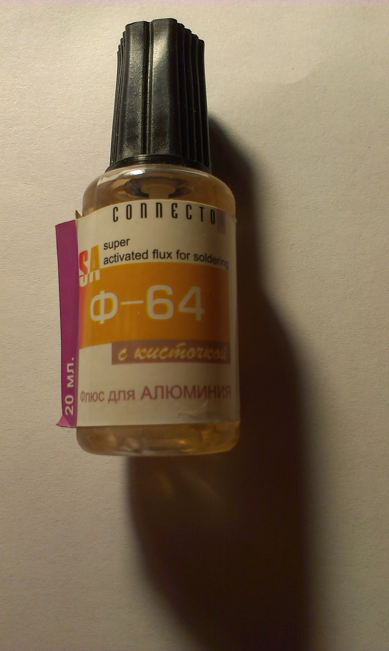

    После того как подсохнет(обычно жду минут 10),можно припаивать провода.Использую вот такой флюс
    Наносим капельку флюса,видим как он начинает пузыриться и быстрым прикосновением паяльника(макнув его предварительно в канифоль) облуживаем участок с каплей флюса.Повторяем для остальных выводных площадок,а после стираем остатки флюса тряпочкой,смоченной в спирте.Потом так же,быстро припаиваем четыре провода(долго греть нельзя,а то поведет лавсан) и стерев остатки канифоли,укладываем провода сбоку каркаса(я их закрепил проволочной петлей) и мажем в парочке мест герметиком,он их приклеит к каркасу
    Ну вот,в принципе и все,пробуйте на здоровье сами.Если что не понятно,спрашивайте.Может кто попробует и предложит другой способ и клей для склеивания алюминия и лавсана.А уретановый лак есть в магазинах "Профи",а так же можно купить в "Чип и Дип"(пришлют по почте),он там другой фирмы,но тоже немецкий и думаю,что не хуже.В общем-удачи,дерзайте.
