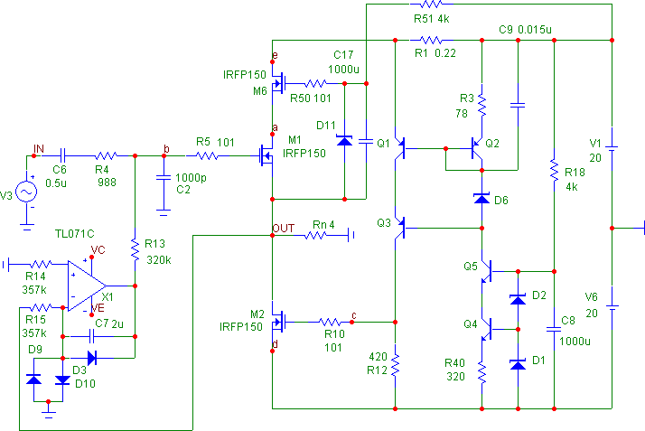

    Моделировал в mc7, не сростается. Хотя задумано вроде правильно. Кто- нить такое собирал живьем?
    По рисунку: не обращайте внимания на конкретную реализацию, IMHO здесь как раз важней именно ИДЕЯ, т.е. верхняя картинка

    Этот выходной каскад уже обсуждали, но название ветки уже не вспомню. Я собирал похожую схему, но на полевиках.
    Я собирал
    Характеристики под нижней схемой - реально измеренные.
    Еще, помнится, с этой идеей экспериментировал Yan, (но, в чистом А и на полевиках).

    Добавлю другую, тоже реальную (здесь принцип), и неоднократно повторенную собственную схему: https://forum.vegalab.ru/attachment....7&d=1158611122
    Тот же принцип, совершенно другая реализация.
    27 Ватт/4 Ома, короткий спектр, как у лампового однотакта.

    Хотелось бы узнать возможность замены 2sk1058 на что -нибудь типа IRF, типы остальных полевиков и сравнение на слух с другими УНЧ класса А , типа JLH

    Насколько я понимаю, при такой реализации возможен только чистый класс А?

    ИГВИН, вот набрал по быстрому вашу схемку в MC, похоже она ка-то не так работает, токи не выставляются, искажения около 2% не поправите прямо в файле симулятора так чтоб работала?
    Вот еще вариант выходного каскада со следящей связью, работает в чистом А, собирал в железе на 2SK1530, звук очень хорош, спектр короткий быстроспадающий, в качестве УН были лампы. Ток покоя стабильный. Идея Карпова додуманная PSV.
    На IRF работать будет (я собирал), но возрастут искажения вверху диапазона, из-за небольшой скорости источника тока на нижнем транзисторе.
    Привет, Игорь!
    Да, за класс А выход невозможен, наступает ограничение. Сверху - по напряжению питания, снизу - по отдаваемому току (2Iпокоя).
    Я повешу свой файл. В нем всё работает.
    А у меня модели другие, потому твой править не стал.

    А чем обеспечивается режим без отсечки для нижнего полевика?
    Не выходить из А, тогда нижний полевик не будет закрываться.

    А "Экономичный А" как?
    У Semigor-а в схеме принцип управелния источником тока (нижним транзистором) используется для "экономичности", а в схеме что я привел для того чтобы обеспечить постоянный ток через повторитель (верхний транзистор) с тем чтобы не гуляла S у полевика. Если вывести его из чистого А (тогда естественно без отсечки не обойтись), получится нечто похожее на схему Semigor-а только на полевиках.

    ....Для этой цели лучше было б параллельно повторителю по выходу обычный класс АБ подцепить...
    AB грязи добавит. Лучше уж тогда A+ как у Сырицо в "Радио", хотя и там свои сложности есть.

    Semigor, как достигается термостабильность Io ? И какой этот Io был в реальности? Штрих- рамки вокруг транзисторов - это, я так понимаю, радиаторы? Или это один радиатор на всех, т.е. температуры транзисторов равны? Или достаточно уравнять температуры только транзисторов токового зеркала?
    Какой номинал (или хотя бы конструктив) у корректирующей катушки?
    Ну и, собсно, есть задумка повторить конструкцию на нормально закрытых СИТ (ака БСИТ) - КП959/960,КП958- у них время рассасывания заряда затвора поменьше, чем у КТ908 и при этом не такие нежные. Правда как быть с термостабилизацией в этом случае- хз, т.к. моделей БСИТ для mc7 у меня нет
    PS если сохранились фото конструкции- было бы интересно взглянуть..
    PPS в аттаче- схема, которую я симулировал

    Если транзисторы будут к тому же разной мощности, то получится ближе к А, чем к В

    Нет, конечно, но лучше не меньше 10000.

    Совершенно верно. Точно также схему из первого поста можно перевести в чистый А. Принципиално эти схемы практически идентичны.
    Термостабильность очень хорошая и достигается за счет ОС по току. Датчиком является R2. Ток покоя, (у меня он был 190мА), выставляется с помощью R1.
    Да, каждый штриховой квадратик - это отдельный радиатор. Для КТ626 и КТ602 - это просто алюминиевые уголки, площадью 4...6 кв. см.
    Катушка в эмиттере нижнего транзитора аналогична выходной катушке и может быть намотана на двухватном резисторе типа МОН или МЛТ сопротивлением 10...30 Ом. Диаметр провода 0,8...1,2мм. Количество витков 15...25.
    Не советую. Эти транзисторы субъективно плохо играют.
    В связи с переходом на другую работу - все барахло уложено в картонные коробки. Когда разберу - могу сфотографировать макетный образец, но быстро не обещаю.

    А как с термостабилизацией?
