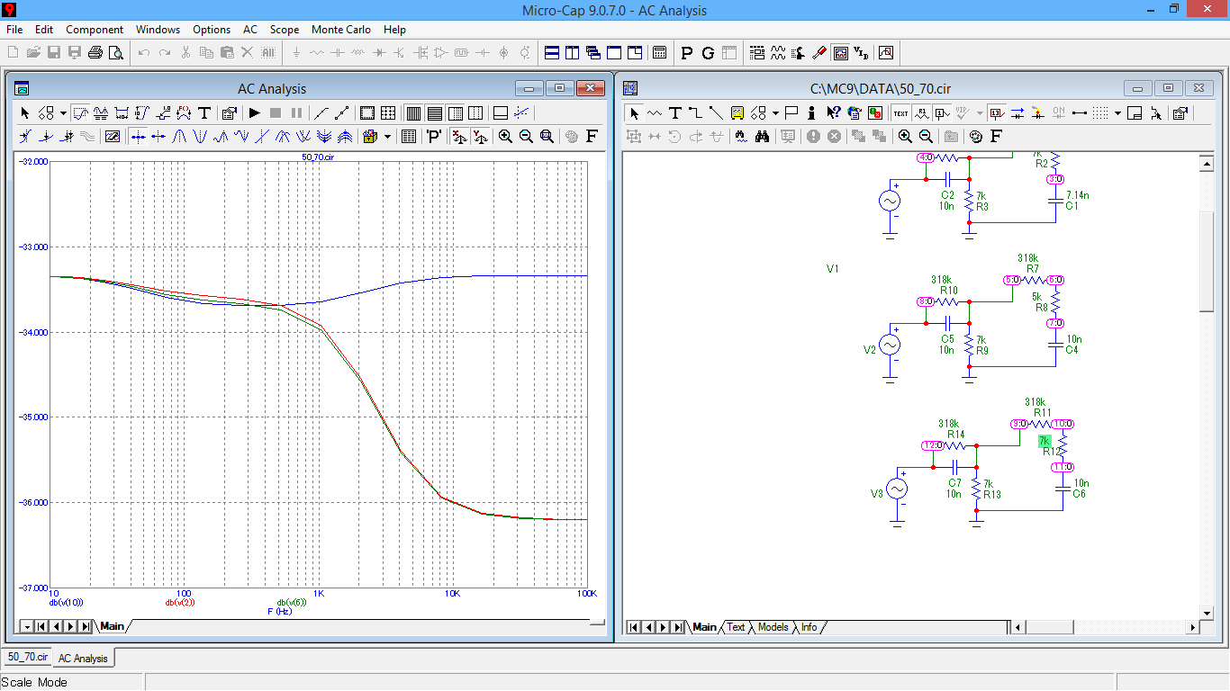

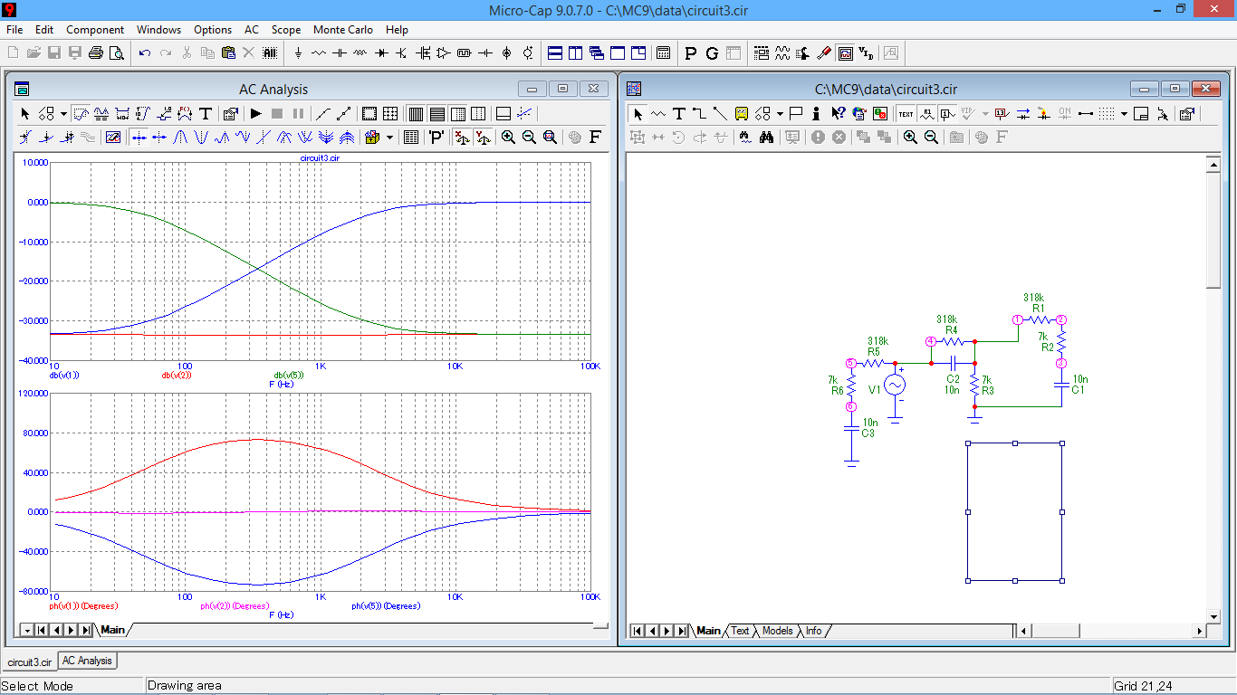

    По умолчанию Re: Поведение УВ с несоответствующей измерит. лентой.
    Вот 3 картинки - на 70.png представлена стандартная АЧХ измерительной ленты, стандартный УВ и результат. На 70_50 представлен случай из этой ветки, и на 70_50_ крупно отдельно результирующая АЧХ из этой ветки. Там есть некоторая погрешность, связанная с пассивными цепями, с коррекцией в цепи ООС будет более похожа на теоретическую. Теоретическую можно посмотреть, например в Шкритеке.
    А попробуйте менять коррекцию не резистором, а конденсатором и перепоказать теже картинки здесь. Иначе сравнение некорректно.
    Почему некорректно? Результат будет ровно тот же.
    Ну, не ровно тот же (график пройдёт выше), но по сути я не прав Не проснувшись ещё был
    Да нет, ровно тот же (с точностью до десятых долей дБ).
    Я имею ввиду общий выходной уровень увеличится. Когда уменьшаем резистор уровень уменьшается, а когда уменьшаем конденсатор он увеличивается. На Вашем графике тоже видно, что уровень на нулевой точке, где-то 350 Гц, проседает при переключении с 70 на 50. Я симулятором не пользуюсь, поэтому перепроверил на калькуляторе выходное напряжение при входном 1 вольт на 350 Гц для разных вариантов:
    7kOm*10nF => 0.141637483 V
    5kOm*10nF => 0.136978456 V
    7kOm*7.142857143nF => 0.18180831 V
    - Аватар для Olegyurich
    17.01.2005
    5,282
    И опять Вы что-то напутали, вот кривые для 3 вариантов - разница менее 0.1 дБ. (на ВЧ понятно, разница есть между вариантами на 50 и 70 мкс).
    А ну да Я не мeнял R1 и для всех случаев у меня его значение было 318 кОм, что, конечно, ошибка для варианта с конденсатором равным 7,14 nF Где какой график?
    17.01.2005
    5,282
    Где менялся кондер - красный график, где менялся резистор - зеленый график.
