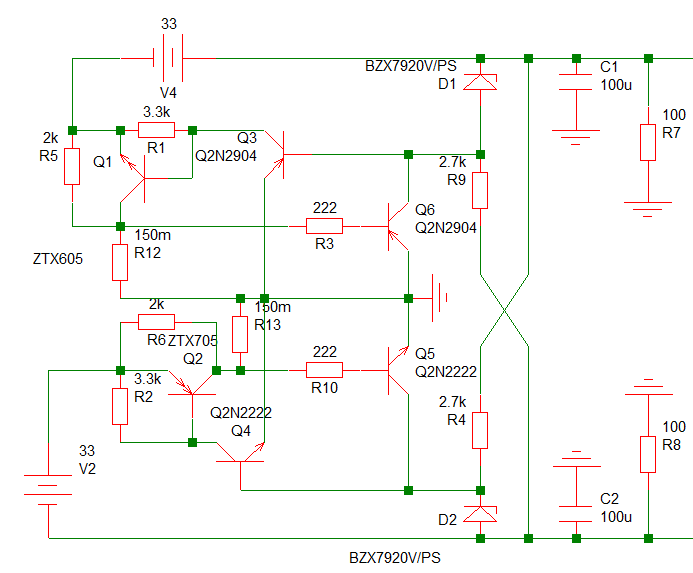

    схему сделал "небазовой" с защитой по току и запуском на ненулевую нагрузку.
    Соотношение R5 и R7(нагрузка) должны обеспечить на нагрузке не менее 0.7В - это для начала открывания противоположного плеча стаба.
    Напряжение 0.6 В на токовом резисторе - начало ограничения тока стаба
    вот только защита от перегрузок не триггерного типа -просто ток ограничивает. Надо еще подумать.

    это в симуляторе?

    По умолчанию Re: Стабилизированное питание УМЗЧ
    Моя тоже в симуляторе - ток срабатывания защиты, триггерного типа - 20 А !!!
    и рассеивание мощности на МОП при работе стаба - 30 Вт на транзюк!!!
    Защита выключает оба плеча одновременно - не зависимо от того, в каком плече произошла перегрузка.
    Схема спокойно запускается при токе до 6А - что достаточно для любого уся при питании 24В.
    Пусковые цепочки подобраны так, чтобы при работе стаба, давать минимум пульсаций от них, на любой (разумной) нагрузке.
    Форма пульсаций показана на картинке в посту и токи нагрузки при этом - перед срабатыванием защиты (по памяти).

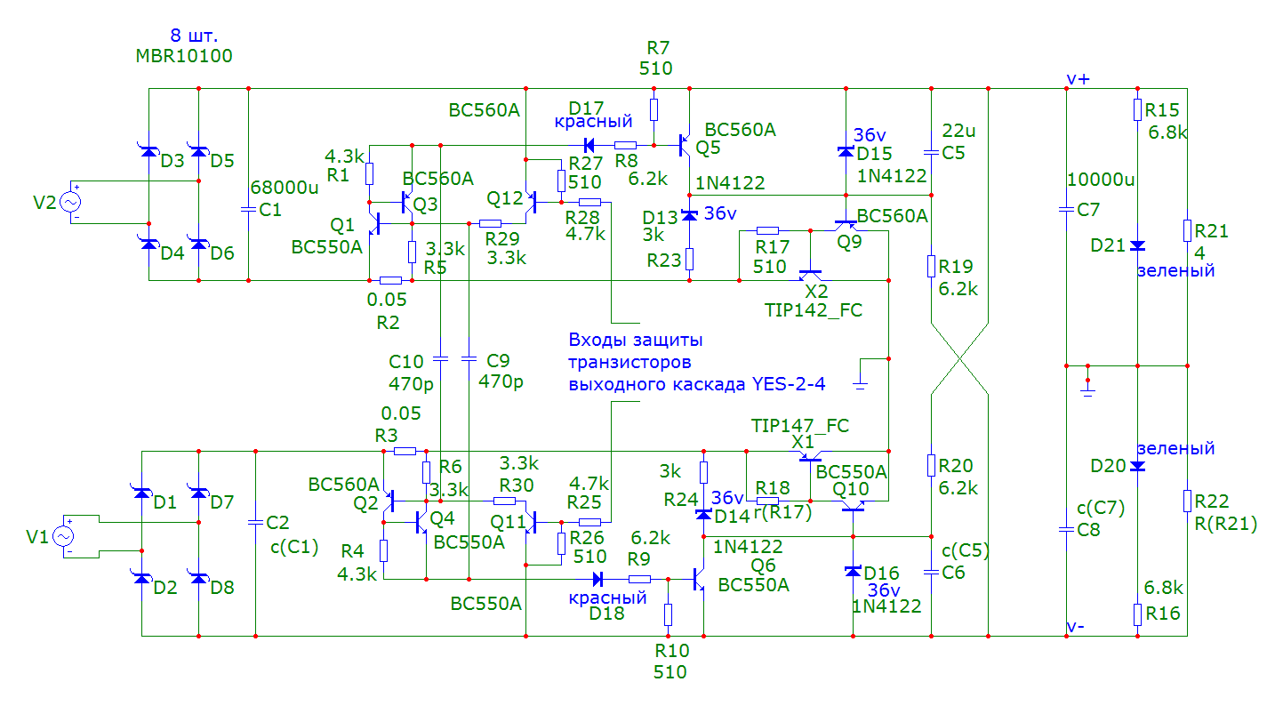

    Схема в постах #281 и #298 вовсе не Петрова, её автор В. Орешкин, впервые опубликована в Радио №8 1987г, стр.31, там же указан первоисточник (Радио #9 1981г. стр. 63) прототип этого стабилизатора. Главный недостаток этого стабилизатора это неустойчивый запуск при большом токе нагрузке (емкости выходного конденсатора) и второе ненормированный ток короткого замыкания, при котором стабилизатор выключается (определяется коэф. усиления транзисторов). Способ запуска предложенный автором не устраняет принципиально этот недостаток. Однако есть доработки позволяющие избавиться от обоих недостатков. Схема с предлагаемой мною цепью запуска во вложении , на втором рисунке процесс запуска с током нагрузки 10А и емкостями 10000мкф в плече, в принципе запускается при любой нагрузке. Входное напряжение в плече 41-43в после моста, выходное +36в. Нажмите на изображение для увеличения.

    Было замечено, что при питании усилителя от стабилизатора (усилитель типа YES-3) есть разница в звуке, он как бы становится детальнее, прозрачнее, причем разница ощутимая даже при моем не совсем аудиофильном слухе.

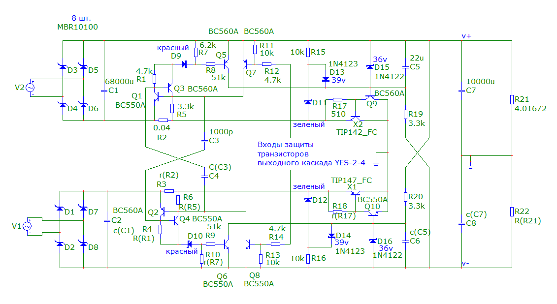

    Дальнейшая доработка стабилизатора связана с введением защиты по перегрузке по току, при превышении порога тока в 10А (определяется значением сопротивления R2,R3) в любом из плечей стабилизатора, выключаются оба плеча. Светодиоды D9,D10 выполняют функции индикации перегрузки. Работоспособность восстанавливается после снятия питания и повторного включения. Светодиоды D11,D12 индицируют наличие питания стабилизатора. Нажмите на изображение для увеличения.

    Включение стабилизатора при полной нагрузке ток=10А на втором рисунке,

    Срабатывание системы защиты при перегрузке по току (>10А) в момент включения на третьем рисунке.
    Цепи защиты на транзисторах Q7,Q8 подключаются к истоковым резисторам силовых транзисторов усилителей типа YES -1....4, уважаемого Г. Брагина.

    Моделей светодиодов не нашел в микрокапе, поэтому заменил стабилитронами на 1,8-2в, конечно для реальных светодиодов полярность должна быть обратной.

    Уточненный вариант схемы, в первоначальном варианте нет ограничения тока через стабилитрон запускающей цепи,что не есть хорошо, теперь есть. Цепь индикации перенес в выходную часть. Получилось при наличии напряжения на выходе горят два зеленых светодиода, а при срабатывании защиты они гаснут и зажигаются красные светодиоды индикации перегрузки.

    Собрал плату стабилизатора, все работает практически по симулятору. запускается без проблем на 10000мкф и нагрузку 10ом, при превышении нагрузки срабатывает защита, шум на выходе ~ 2-10мв. на рисунках плата,срабатывание защиты и процесс запуска стабилизатора. Дальнейшие параметры буду смотреть позднее.
