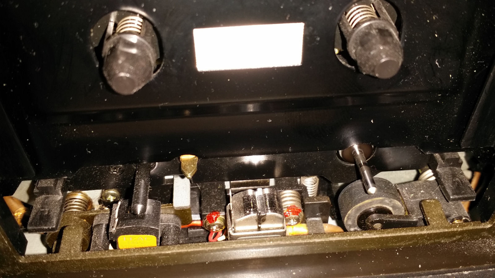

    нет ли у кого этого аппарата?
    нужно поглядеть как выглядит блок головок - уж очень он странный.
Название:	teac v-900x_hreads.JPG
    или скажите - эта картинка похожа на правду? Смущает что левый вал находится над стирающей головкой и нет ролика. Как то необычно. Или у него не закрытый тракт?
    Надо бы понять за один день, прежде чем брать.
    Второе - это у кого с ним был опыт - имеет ли смысл брать и минусы плюсы. Меня собственно интересует тиковская система калибровки под ленту, ну и вид красивый.
    Если кто отстраивал - как сложно откалибровать его калибрацию (каламбур-с)
    Спасибо.

    Слева, над стирающей головкой, не тонвал, а пластиковый штырёк с фетром, к которому прижимается под-пружиненная головка стирания. Подобный механизм в Akai GX-F90 - работает отменно. Не нравится (мне) красная краска на болтах регулировки головок - обычно она зелёная или голубая...

    Головки -обычный сендвич, ничего выдающегося. Одновальная кинематика, в 122 подтормаживание сделано лучше там скоба и петля на левый узел и калиброка лучше да и аппарат будет дешевле

    Ага , стало понятнее. а краска голубая - это обычно для тиков? В смысле лазил кто то .

    А что там , сендаст, пермаллой?
    ага нашел странное.
    • Cobalt Amorphous Rec & Play Heads
    причем в мануале как то ничего не сказано.

    Голубая обычно для "made in Japan", намёк поняли правильно...

    походу не голубые делали а розовые. На двух тиках красный лак.
    но на обоих же - полностью растворились пассики - то есть натурально в черную грязь.
