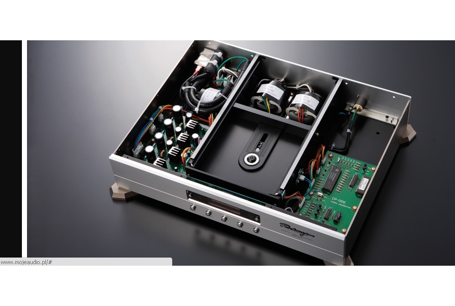

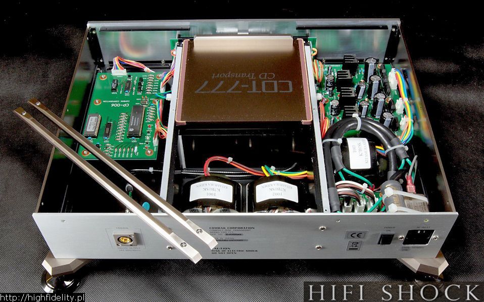

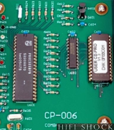

    Можно ли вывести из Reimyo CDT-777 шину i2s ? Вопрос к знатокам.
    Или хотя бы узнать какие микросхемы там стоят ?
    Пока рассматривается вопрос о покупке,живого аппарата что бы глянуть - к сожалению нет ,на ресурсах доступны только вот такие фото :

    Ищите информацию о Philips CDM12 Pro, вроде такой привод используется, так что вывести квадратную шину скорее всего можно. Вопрос в том, насколько привод дорабатывался производителем аппарата.
    Почему выбрали именно этот транспорт?

    За это время кое что нашел.
    Модель CDT-777 разработана на базе привода Philips VAU1254/31LF, также известного как CD-Pro2LF
    По контактам он совместим с CDM12 pro, похоже что вывод квадратной шины есть в самом транспорте (SAA7324).
    Транспорт выбран из-за его "минимализма" - ничего лишнего,сделан на совесть,да и смотрится неплохо
