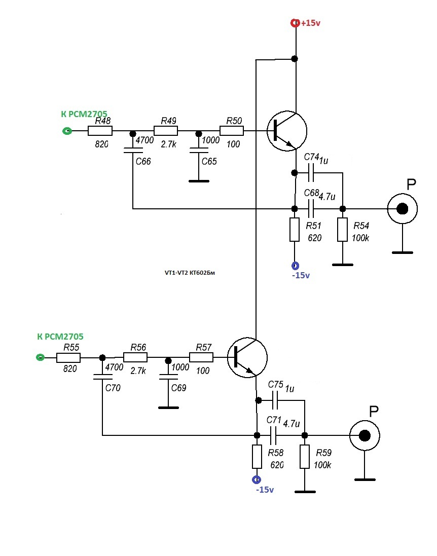

    Вот такой выхлоп у меня. На PCM 2702.
    Если интересно, задавай вопросы.

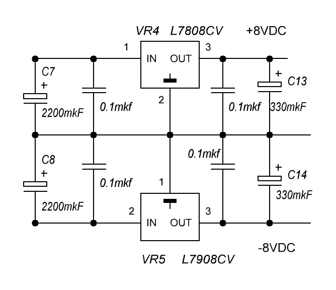

    Закоротите С15,16, замените ОУ и немного улучшите питание - будет поинтереснее. С9-12 поставьте полистирол (если они другие).
    а питание переделать так?
    А транзисторы сильно греются???То у меня изрядно тёплые))И как с искажениями дела?Лучше чем с оу?

    У транзисторов ток 5ма. Эмиттерный резистор 2.5 ком вроде. По измерениям- все в порядке.
    Так на схеме же 620 Ом в цепи эмитера
    У меня транзисторы тёплые(((((Хорошо тёплые

    Эта схема-как концепция для дальнейшего допилинга номиналов итд.
    Не нужно делать из выхлопа мощник для работы на наушники. Выходное сопротивление и так низкое. Хотя и отличная идея, но сложно реализуемая

    В общем фильтр Бесселя 2го порядка. Номиналы: 3ком и 13.5ком.1000пик и 470пик слюда "ириски". В эмиттере параллельно 4.53ки 5.04к.
    Параметрический стаб.
    Я имел ввиду увеличить вых. напряжение до +/-15, поставить хорошие аудиокондеры и стабы поменять на ЛМ317/337, либо параметрические. А пока я у вас никаких принципиальных изменений не увидел. И про хорошие ОУ не забудьте.

    А с питанием - это вы нагородили. Зачем там транзисторы Т3, Т4 , просто подавайте напряжение на вход ЛМ-ок и в их опору поставьте все-таки 10,0 мкф, да и резисторы обвязки - по ДШ.
