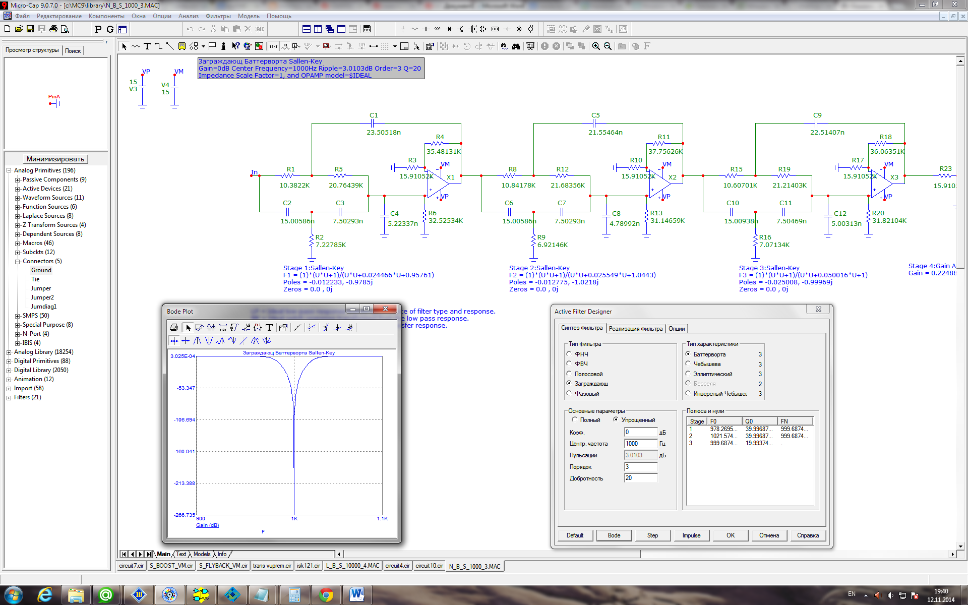

    ТЗ:
    Коэф. подавления на f=1kHz 40~60dB.
    Сигнал/шум и КНИ порядка -120dB. (лучше -140дБ)
    Добротность - такая, чтобы на 2f можно было пренебречь отклонением АЧХ.
    Rвх ~ 10кОм.
    Rвых - менее 10кОм.
    Коэф. усиления ~ 1.
    Uвх ~ 2V
    Возможность подстройки в пределах +/-1% ( элементы будут применяться не суперстабильные ).
    Пожелания:
    Обойтись без индуктивностей, чтобы избежать возни с серьёзной электромагнитной экранировкой.
    Чем проще - тем лучше.
    Добавлено: возможность выбора коэф. усиления устройства 0дБ, 40дБ. Дискретно или плавно.

    В микрокапе (9 точно и 10, по слухам) есть Design активных фильтров. С такими параметрами будет 6-8 ОУ. Или больше. И детали прецизионные- без них не обойтись при таких требованиях к добротности.

    По умолчанию Re: Режекторный фильтр на 1кГц. Посоветуйте.
    Такой?

    korolkov24, Именно такой. Но до моделирования ещё не добрался. По старой памяти, вроде всё выглядело гораздо хуже (правда и микрокэпа ещё не было). Алексей, можете CIRочкой поделиться? Возможно и двух звеньев будет достаточно.

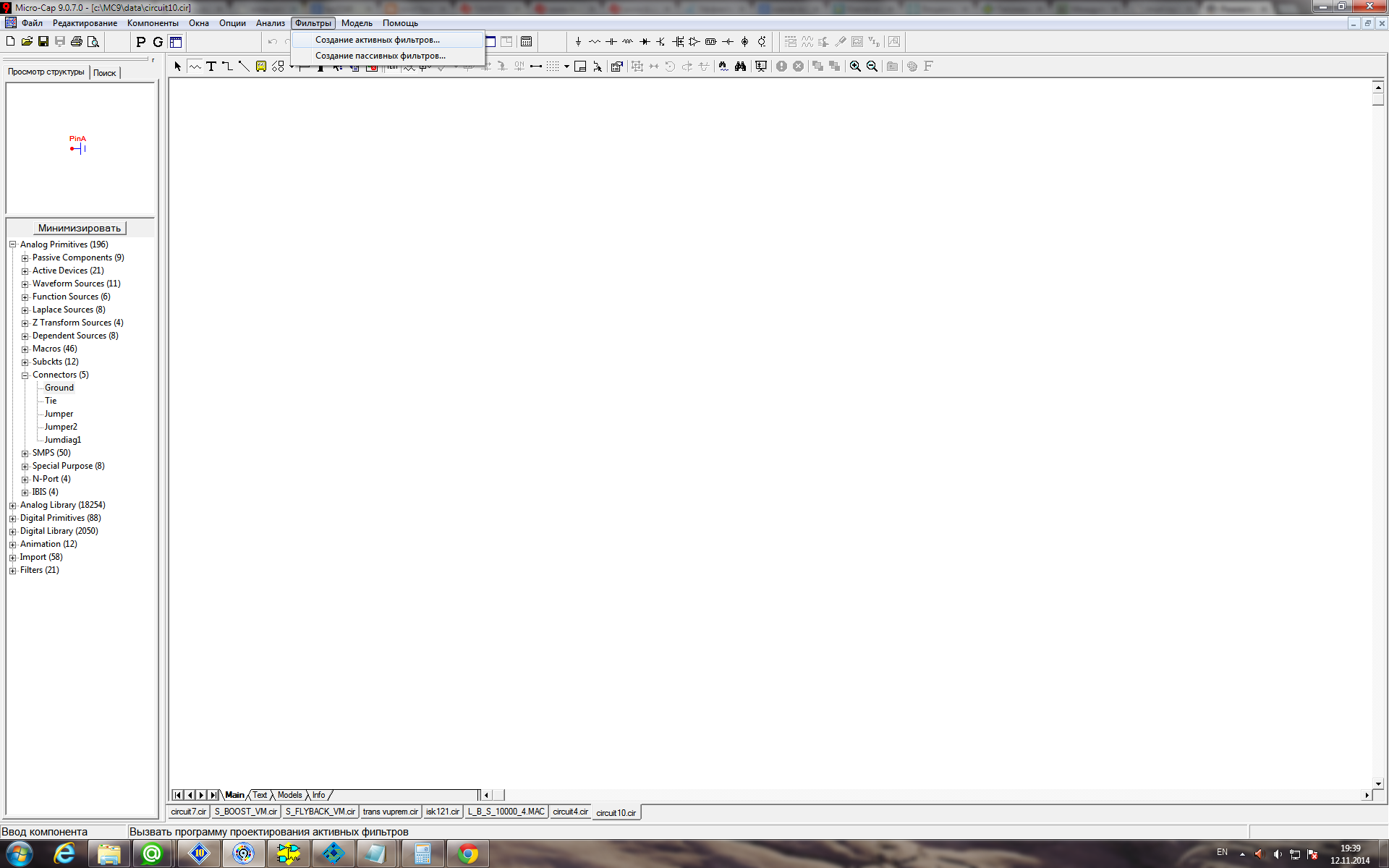

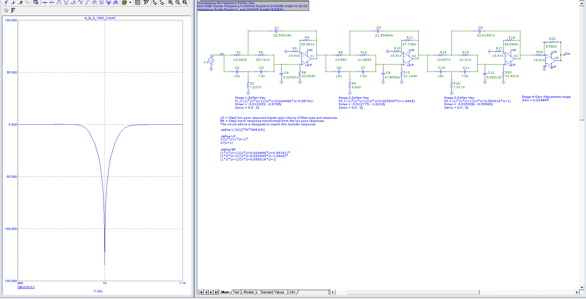

    Да там просто всё, вшито в программу.
    Выбираете "фильтры"/ "создание активных фильтров"
ID:	222370 Нажмите на изображение для увеличения.
    Аватар для Deemon1970
    19.02.2013
    Нефтекумск
    1,327
    korolkov24, спасибо, всё получилось.
