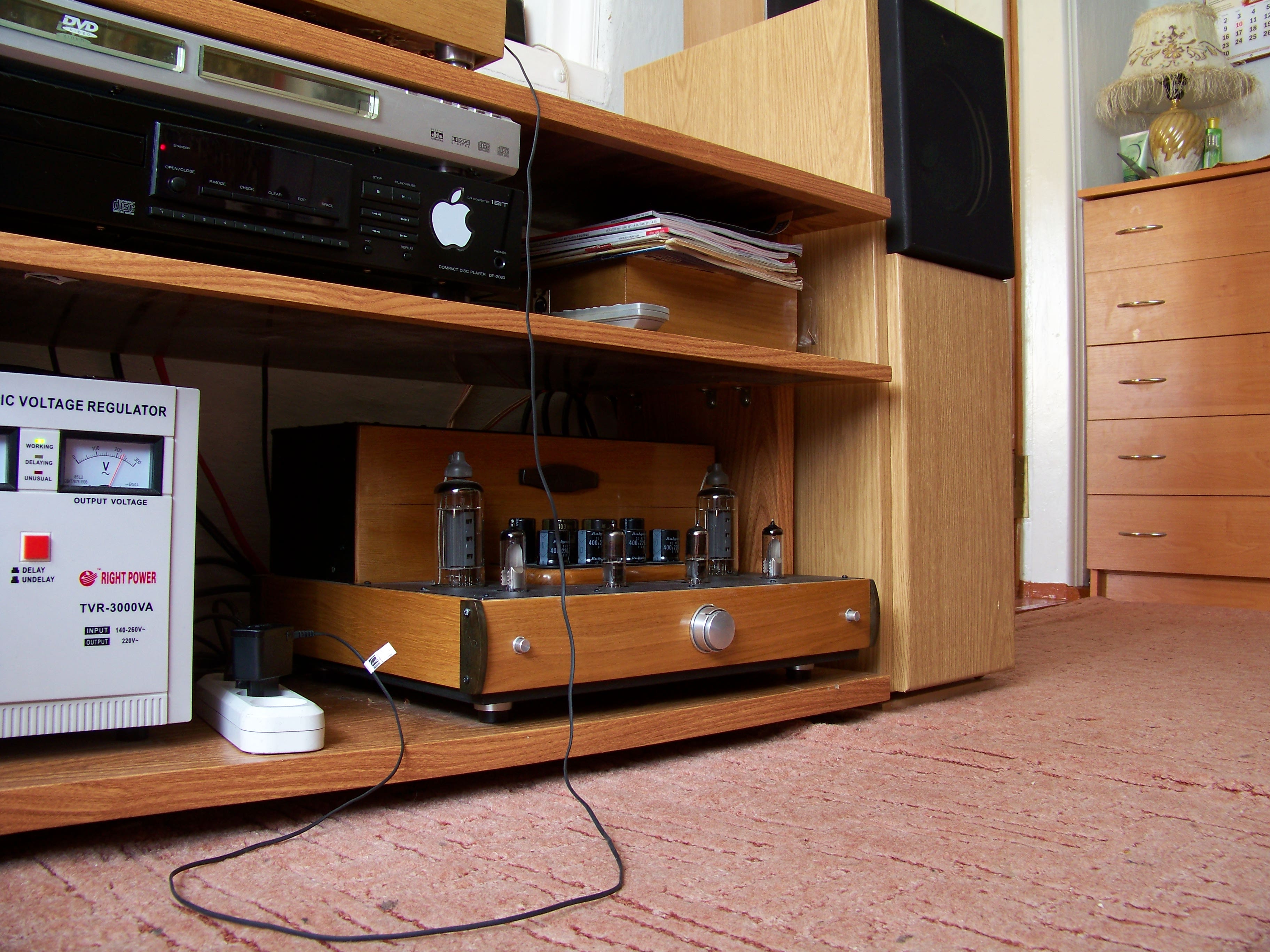

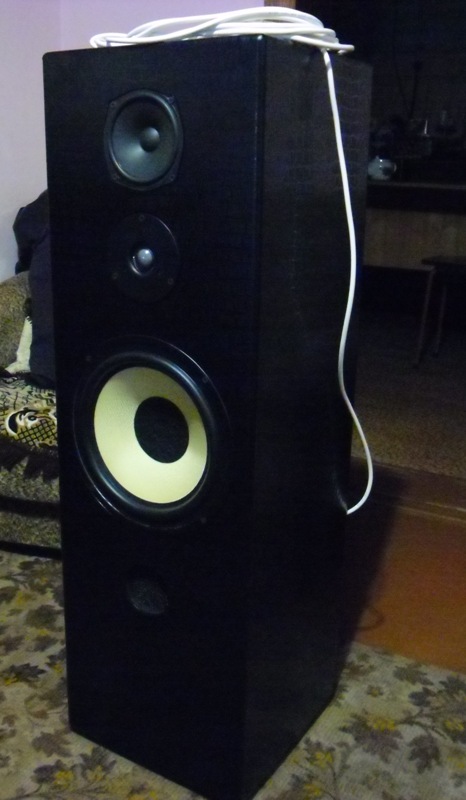

    Лучше смотрится матовая под дерево. То что поверхность должна быть без дефектов спору нет, особенно на однотонном глянце сразу проявится, а лучше после окончательной обработки, перед клейкой, поверхность пройтись разведенным лаком НЦ, тогда пленка хорошо держится. Вот лет 15 назад у сына были столик для аппаратуры и АС отделанные самоклейкой.

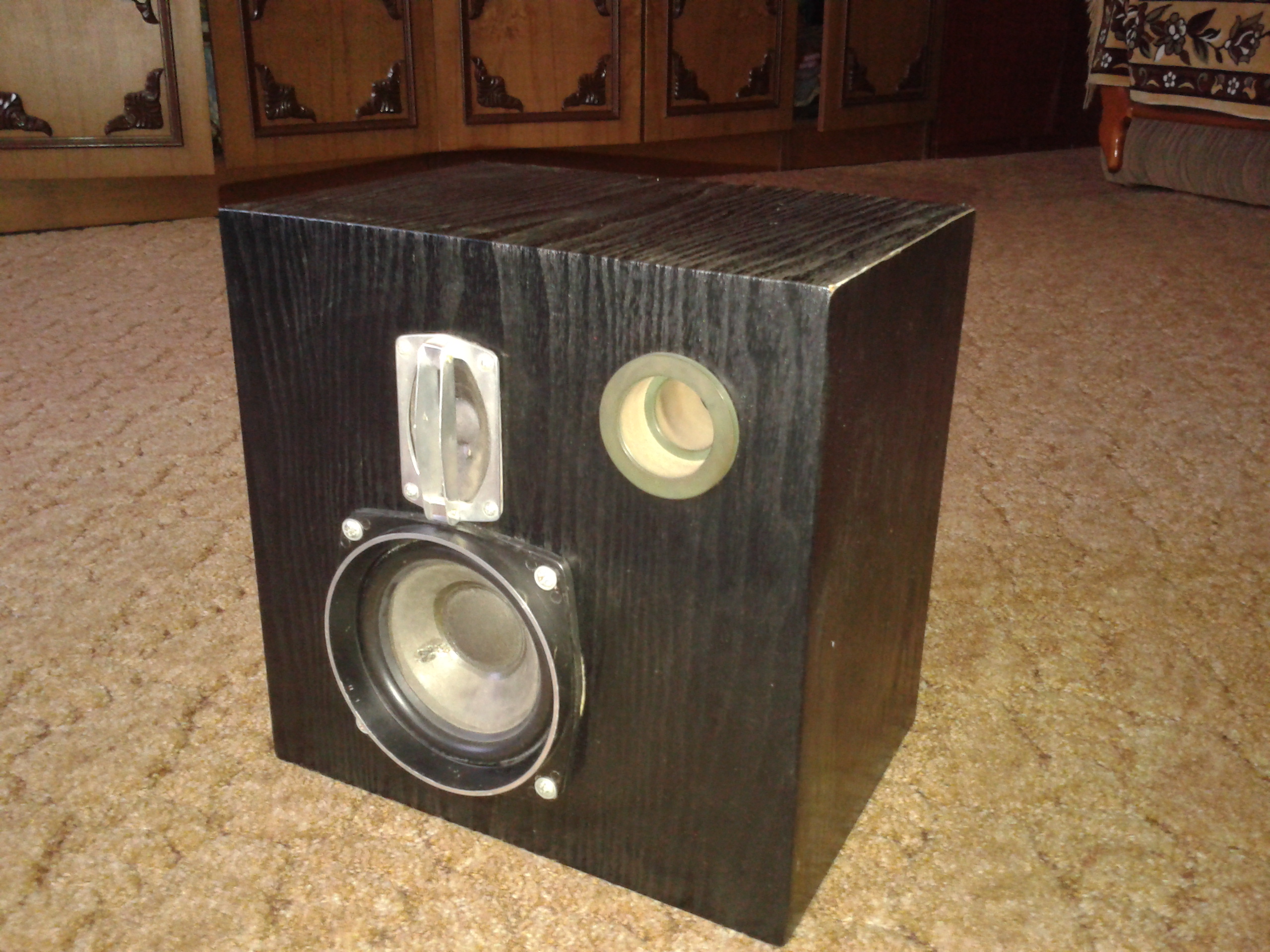

    или вот "кубики" тоже пленкой обклеяны черной пленкой с текстурой дерева

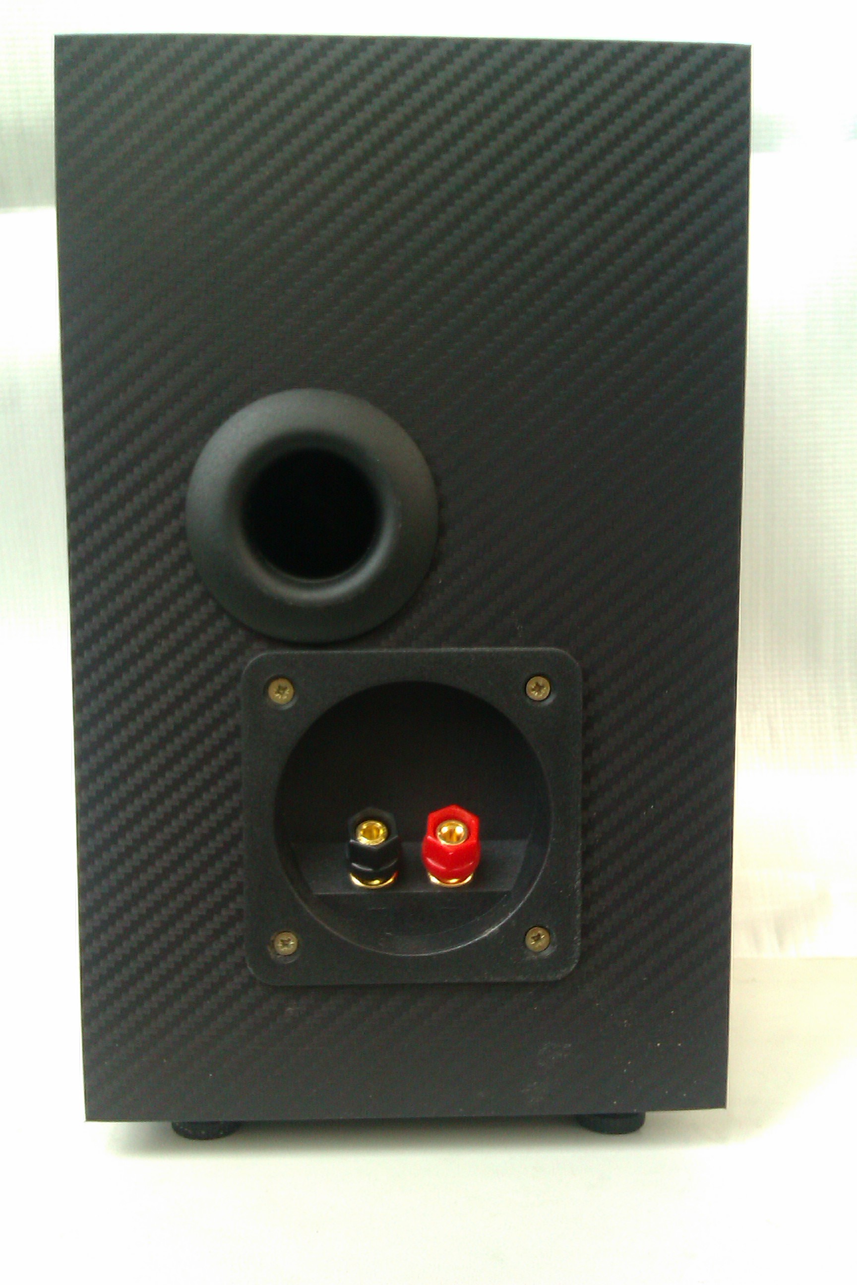

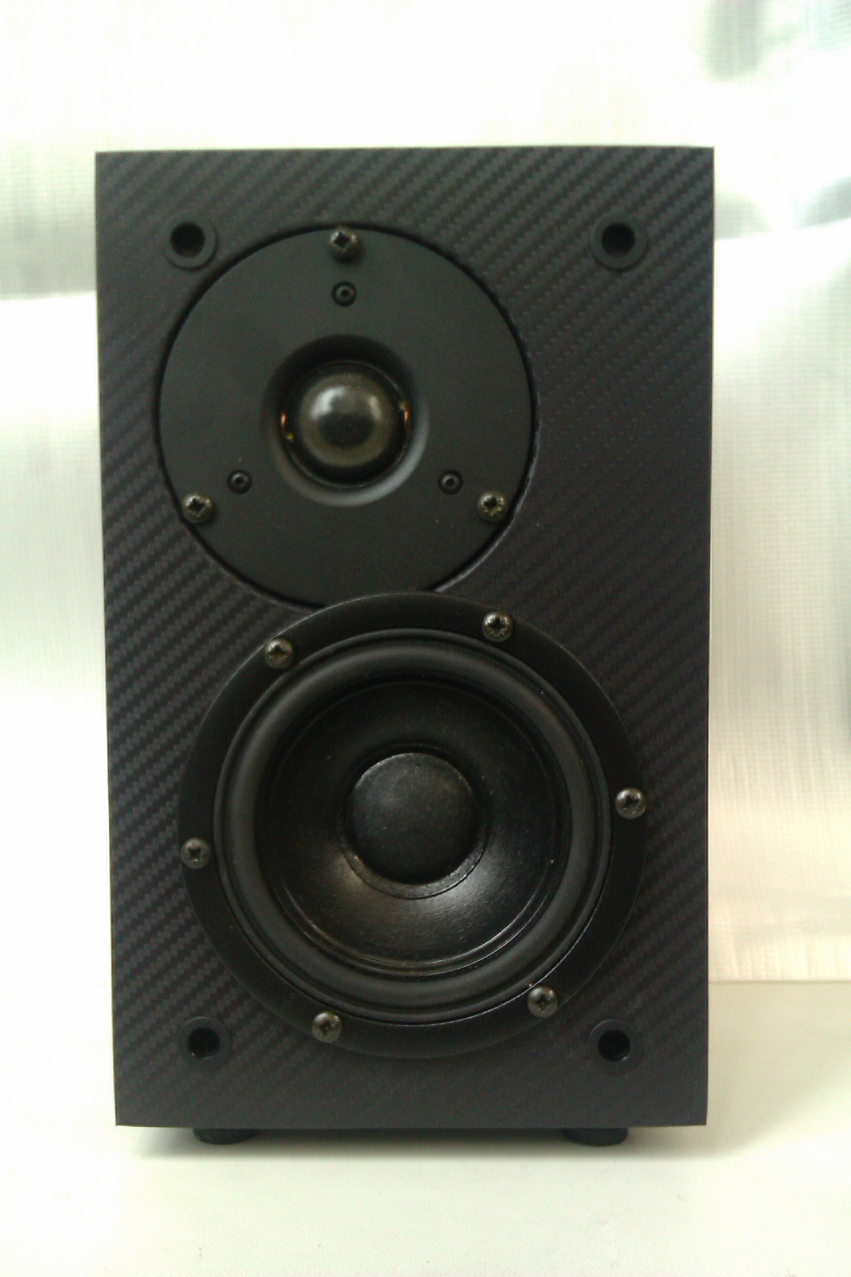

    Вот фото: плёнка для авто под карбон.
    В живую смотрятся очень эффектно.
    Плёнка толще обычной - не сильно растягивается, клеить весьма удобно...
    Клеил в нахлест. Резал по металлической линейке, убирал лишкисверху и нижнюю часть - получилость встык.
    Если всё аккуратно - шва нет. Но и грунтовать поверхность нужно под цвет плёнки.
    Снимал на тапок - цветопередача не очень.
