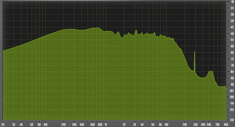

    В некоторых оцифровках в спектре имеются всплески на частоте около 28,8 кГц.
    Из-за чего они возникают и возможно ли их удалить из файлов?

    Пример спектра приведите.

    Это не самая большая амплитуда помехи.Нажмите на изображение для увеличения.

    ~15,6*8-96=~28,8
    15,6 частота развертки ТВ, если это она то будет слегка смещаться по частоте герц на 300
    да, лучше линейную а не логарифмическую шкалу частот смотреть

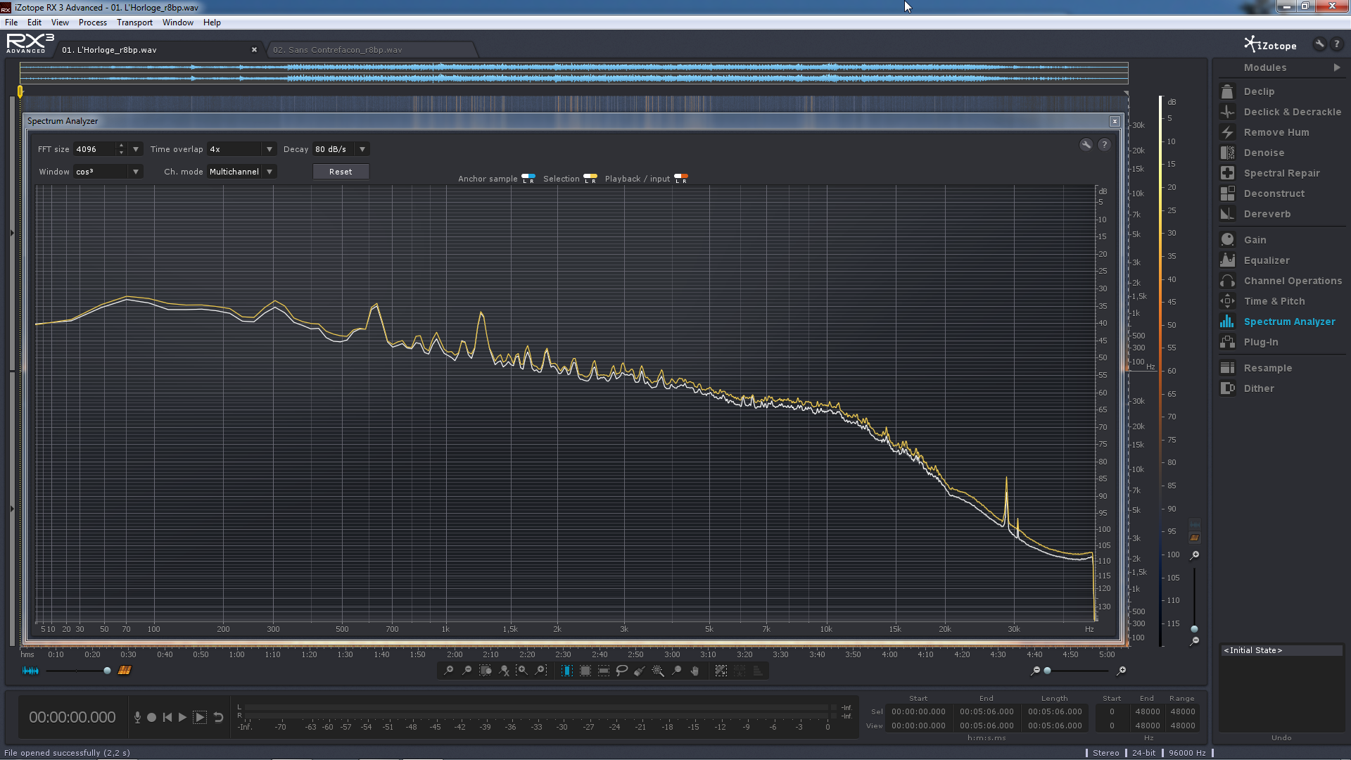

    В этом файле помеха еще больше.

    По умолчанию Re: Помеха на 28 кГц
    БП компа, похоже.

    Serg138
    Помеха 28 кГц выявлена во многих файлах многих авторов, у которых наверняка разное оборудование.
    Вероятно UPS или импульсники компьютеров, при оцифровке дают о себе знать
