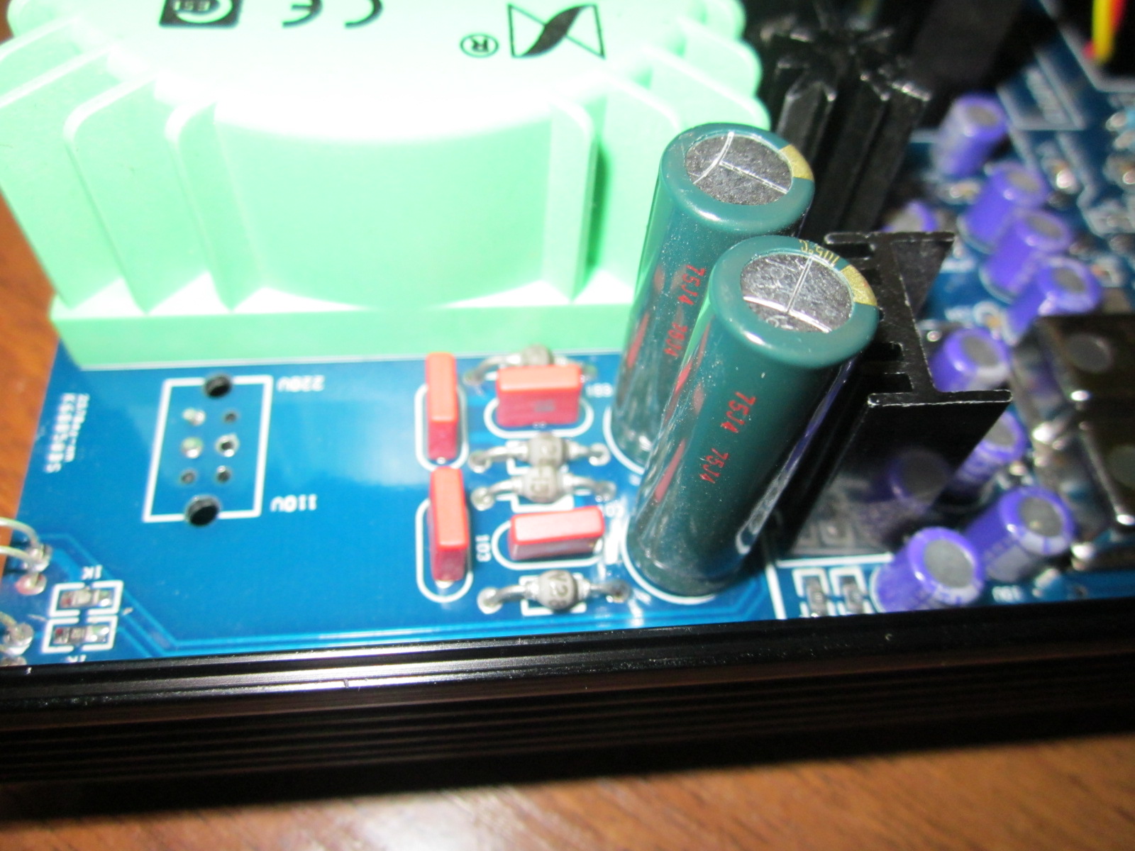

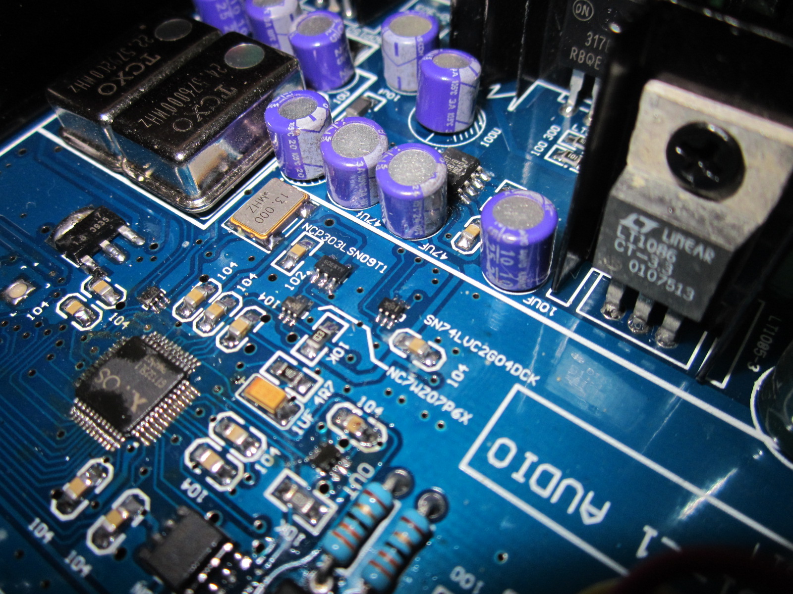

    Идея! XMOS Asynchronous USB to Coaxial Optical converter 24Bit192K with PSU Weiliang
    >Input: USB
    >Output: Optical and Coaxial
    >Sample rate: Optical and Coaxial support up to 24Bit/192K
    >Mini size case: about 116 * 165mm * 50mm
    MuRata DA101C
    Linear Power ADP150
    CMC gold plate 816 for coaxial
    M15-01B psu
    Panasonic X-Pro (For Audio) capasitors http://images.ihscontent.net/vipimages/VipMasterIC/I…/PANAS12974-1.pdf 2200/16
    sanyo 47/3.6
    2 x TCXO 1ppm (24.576Mhz, 22.572 Mhz)
    2 x LM317BT, LT1086-3.3
    13.0000 mHz
    Драйвера стали без проблем
    Единственное, это на корпусе потенциал., нужно кинуть через резистор на заземление.
    Комплектуху выписал, девайс с Китая, продавец на ибее с высоким рейтингом, вроде как подделок внутри не должно быть

    Абсолютно бессмысленно, вполне достаточно 20-50ррм.
    Важнее джиттер и его спектр, но с учетом этого:
    и их джиттер не очень важен, поскольку он будет определться в основном джиттером спдиф-приемника в ЦАПе.

    Эт чо, такая здоровая байда с кучей стабов (судя по кол-ву радиаторов на фото) только для того, чтоб ЮСБ в спдиф конвертнуть?

    И зачем такое чудо в отдельном относительно большом (для такого девайса) корпусе?
    Ну это по умолчанию было установлено, бех дополнительных опций.
    И с этими кварцами уже саавсем запутался. Некоторые ставят кристеки в источник, и говорят о непревзойденном улучшения качества звука !!!

    "Говорите и вы"(с)анек.
    Кстати, "Кристек" - это название фирмы, и осцилляторы у них есть очень разные. Некоторые да, с малым джиттером, остальные - самые обычные.
    ---------- Сообщение добавлено 12:19 ---------- Предыдущее сообщение было 12:17 ----------
    Вот чтобы народ не путался, и было написано:
    https://forum.vegalab.ru/showthread.php?t=64369
