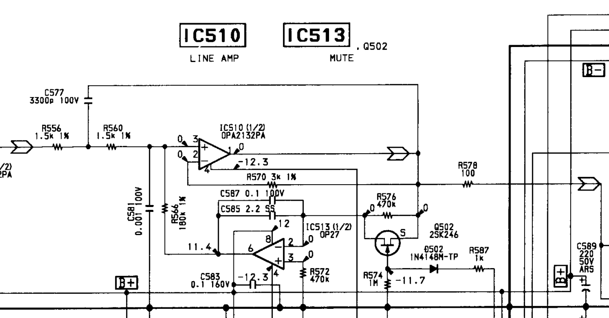

    По умолчанию Re: Popcorn c-200
    Цитата Сообщение от berkovsky Посмотреть сообщение
    Но существует другая проблема, видимо на уровне ПО.
    При переключении треков, кратковременно пропадает LRClock
    Есть такое. У меня ЦАП(Sony MDS-JA30ES) показывает "DIN-UNLOCK", как при отключении источника, хотя никаких щелчков и клацания реле нету. Наверное в самом ЦАПе должно быть организовано "Mute" ещё по цифре на случай анлока. Хотя если на выходе есть операционник DC-servo, то мьюте легко сделать без реле и "по цифре", тем более что управляющий сигнал уже имеется от реле
    Последний раз редактировалось abonent007; 26.05.2014 в 00:44.

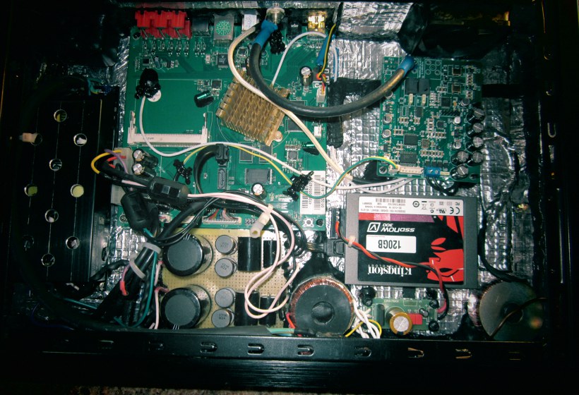

    ЗЫ. В прошлом месяца все-таки решился на покупку доп. модуля для попкорна. Установил, но к сожалению вопреки первоначальным обещаниям создателям, как клацало так и клацает.
    Описание работы
    Скрытый текст
    Модуль StreamLock спроектирован специально для установки в медиаплееры и аналогичные устройства. Он состоит из нескольких функциональных узлов: двух тактовых генераторов с малым джиттером на частоты кратные "звуковым" (22.5793 и 24.576 МГц - возможна также установка генераторов на 45.1584 и 49.152 МГц), системы фазовой автоподстройки частоты (ФАПЧ), кварцевого генератора, управляемого напряжением (VCXO) на 27 МГц, пересинхронизатора для данных S/PDIF и микроконтроллера. Алгоритм работы модуля следующий: в зависимости от частоты дискретизации воспроизводимого потока включается необходимый генератор, далее система ФАПЧ подстраивает частоту VCXO, от которого тактируется медиаплеер таким образом, чтобы данные на цифровом выходе оказались синхронны с эталонным генератором и стала возможна их пересинхронизация от этого образцового высококачественного генератора с малым джиттером. Далее данные, очищенные от джиттера и помех, подаются на выходы модуля.
    Модуль StreamLock поддерживает три варианта цифровых выходов - коаксиальный S/PDIF, балансный AES/EBU и оптический Toslink и работает с данными до 24 бит 192 кГц включительно. Питание модуля StreamLock осуществляется от отдельного трансформатора, а гальваническая развязка от цифровых цепей медиаплеера исключает высокочастотные помехи.
    Пока такой получился плеер.
    Скрытый текст
    Прошу вопросы касаемо затратности и аудиофилии оставить в стороне
    Скрытый текст
    Ужос!
    Авторизованный сервис-центр Sugden, Cary, Mastersound, 47Lab, Leben, Electrocompaniet, Sonus Faber, WHT, Xavian, Living Voice, Audion, Cardas, PSC Audio, Harman-pro, Lexicon, Crown, DBX, AKG
    _ww.it-servis.net.ua
    14.11.2013
    448
    Цитата Сообщение от Igor535 Посмотреть сообщение
    Ужос!
    Какое ваше дело вообще что я тут делаю? Слышал про ваши поделки о прослушке в Харькове, дак это настоящий ужас.... некоторые бы и 100 баксов не заплатили за то, что вы продаете по 1000...
    Но ведь и правда, можно бьіло и поаккуратней сделать.

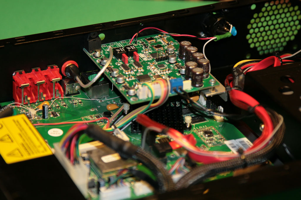

    Мда. По сравнению с
    действительно ужас.
    Может вам стоит вести себя чуть повежливее?
    Ведь ваш монтаж действительно ужасен внешне.
    14.11.2013
    448
    Внешне? Хм... а что мы на красивости смотрим? И чем же он ужасен? Например!? Что там не аккуратного?
    К плате стримлока припаяны ввместо тонюсеньких "разноцветных красивеньких проводков" моножильные провода c тефлоновой изоляцией....Дабы они не телепались, посажены на термоклей к плате... это только плюс.
    один к Spdif (этот провод в экране) второй к LRCKL, и 27 MHz out ...
    Питание как есть...
    Выход спдиф с серебряным центральным проводником..
    http://fotkidepo.ru/?id=photo:1004933
    Хотя конечно могу принести зеркалку с 1,8 дыркой и поделать фотографии...
    Просто этот типок, вечно влазит со своими вбросами не на одном уже форуме..
    http://hi-fidelity-forum.com/forum/thread-98301.html вот можете почитать...
