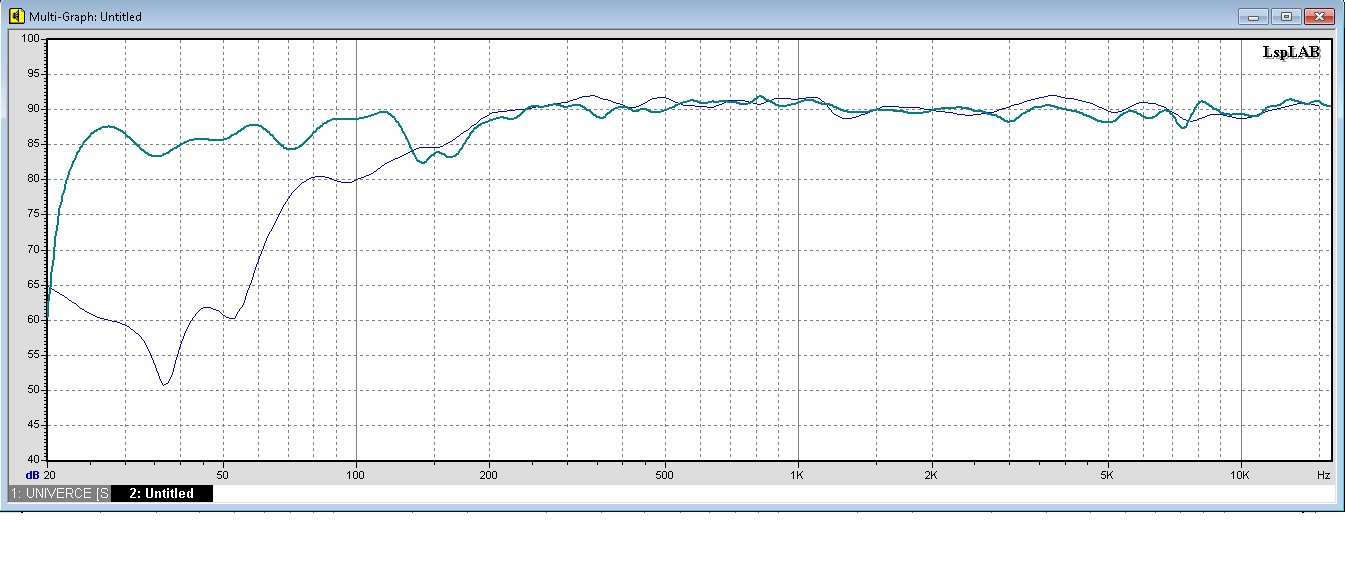

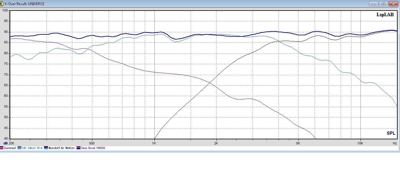

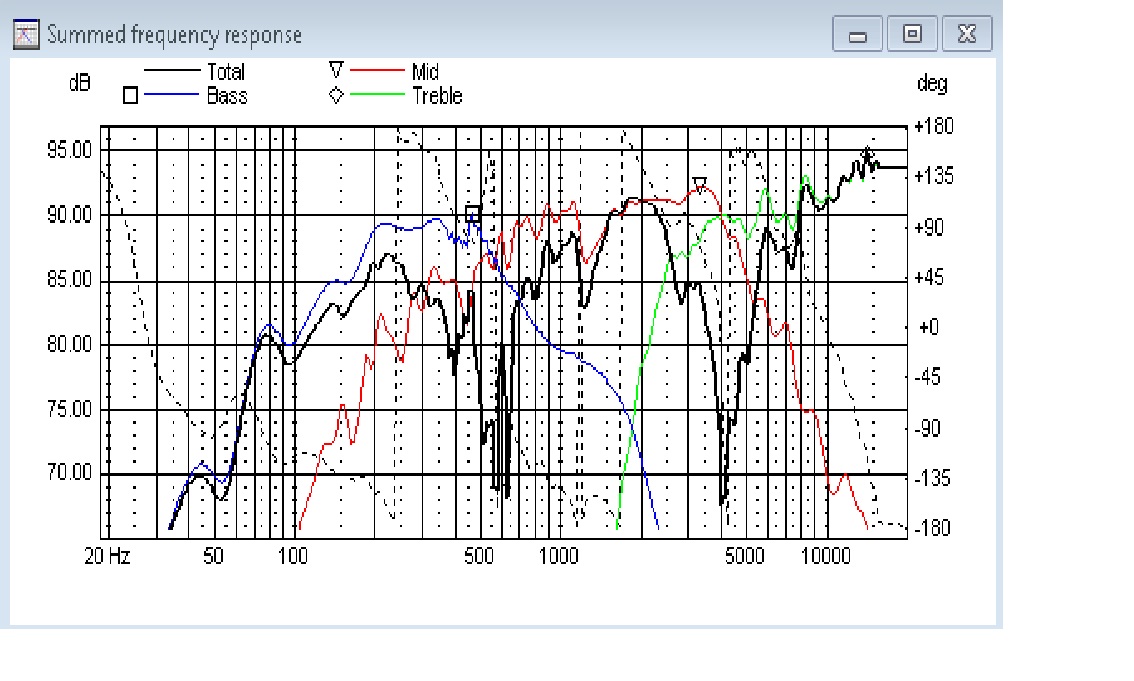

    Эти акустические системы задумывались мной очень давно, мне очень нравятся корпуса Focal Scala Utopia, но не нравится - как эта акустика звучит. Ну вот, нет в ней на мой взгляд реализма. какие то они "пластмассовые" что ли.
    Поэтому, я не стал изобретать велосипед, а взял за образец для подражания их корпуса, основу чертежа корпуса у Троэлса, проект Cyclop, где он внизу страницы о проекте показал, как можно сделать корпуса типа Focal. Доработал по своему чертежи и вот оно что получилось.
    Динамики:
    НЧ - Seas Excel E0046008S (W26FX002) - динамик великолепен. высокая чувствительность, низкие искажения, быстрый и мощный бас.
    СЧ - SB ACOUSTICS Satori MW16p-4 - я долго искал основу АС - а это конечно среднечастотный динамик - который должен воспроизводить самый важный диапазон. у этого динамика очень низкие искажения, хрошая детальность и телесность звука. АЧХ у него такая, что можно сказать про него - это вообще широкополосный динамик. в ящике для СЧ динамика стоят угловые рассекатели оклеенные герметоном А15 и сзади корпуса как видно на фото сделано бльшие тверстие окультуренное выходом от порта ФИ диаметром 100 мм - фактически - ОЯ.
    на ВЧ был выбран AIR Motion transformer AMT Mundorf - AMT 19CM1.1-C - исключительно великолепное воспроизведение высокочастотного диапазона.

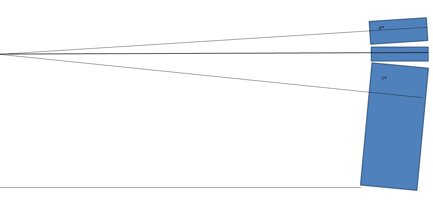

    Наклон корпуса был спроектирован таким образом, чтобы оси излучателей сходились в точке прослушивания, на расстоянии 3-3,5 метра. Это не говорит о том, что ближе или дальше будет плохо звучать, но наилучшая точка - в 3-х метрах.
    Корпуса мучились 3 месяца. Они очень мощные - вес каждой АС порядка 59 кг. При этом они, как и оригиналы сделаны на колесных подставках. Толщина передней панели 50мм, задней 40, боковые - 35 мм. Системы с фазоинвертором, который размещен внизу басовой секции, ФИ переходит как в продолжение, в щель снизу. Порт ФИ диаметр 100 мм длина 200 мм.
    Грили - на маленьких неодимовых магнитах.
    Конденсаторы Intertechnil Audin Cap Plus, Mundorf Supreme и Mundorf Evo на НЧ. В режекторе на НЧ неполярный электролит, катушка на ферритовом сердечнике , диаметр провода 0,71. Резисторы кроме НЧ все Superes. Катушки на НЧ C-Coil 15AWG 1,4 мм, на СЧ и ВЧ 14CFC Mundorf.
    Диапазон - 32-35000 гц.
    Импеданс 8 ом.
    Чувствительность 89 дб.
    Привожу графики и фото. Сглаживание - на замерах с искажениями - нет, на остальных - 1/12.

    Классно выглядит! Скажите, а как вы с динамиков меньше 90дб чуйки получили 90дб АС?
    Частый гость Аватар для ArtTim
    13.05.2013
    Барнаул
    181
    По умолчанию Re: Напольная АС - ILLUMINATI UNIVERSE
    Поздравляю, SeHi просто игрушка по сравнению с этим. НЧ закрытый ящик?
    Аватар для sid2612
    22.11.2012
    475
    У динамиков чуйка НЧ- 89 дб. у СЧ - 90,5 дб, у ВЧ - 91 дб. - как добился? Также как и Троэлс - http://www.troelsgravesen.dk/cyclop_...d-response.GIF

    У нч 86дб.

    учите матчасть - http://www.seas.no/index.php?option=...d=74&Itemid=98

    По чувствительности - откуда 90 дБ с учетом баффл степа?
    15.07.2009
    111
    Без компенсации баффл степа 89 а с компенсацией 86.

    Мне кажется, что после компенсации БС у НЧ должно остаться 86-87дБ и СЧ в этом случае можно и 8-и омный поставить. Или я не прав?
    Аватар для sid2612
    22.11.2012
    475
    Ставьте.))) я поставил то, что хотел. Уже показывал, для примера - что получилось у Троэлса с таким НЧ динамиком - http://www.troelsgravesen.dk/cyclop_...d-response.GIF

    какой раздел СЧ-ВЧ как внизу себя хейл чувствует? от скольки играть может?
    чем не подошёл M15CH002 ?
    Аватар для sid2612
    22.11.2012
    475
    Раздел 400/3800. играет все очень приятно и чисто.
