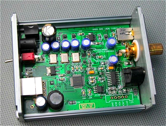

    По умолчанию XMOS+PCM5102 или XMOS+ES9023
    Тот или этот цап взять в качестве конструктора? Оба без гальванической развязки (насколько это видно по фото)?
    Кто-то имел с ними дело?
    Сам цап в последствии собираюсь вынести с этой платы на отдельную, вставить ADUM и сделать вход I2S для второго источника.

    Отзовитесь, пожалуйста, кто сравнивал PCM5102 и ES9023 в даташитном включении, а так же XMOS и CM6631A

    Только-что получил XMOS+PCM5102. Исполнен аккуратно, но видно, что китаец.
    Пока не слушал. Нет драйвера. Поделитесь пожалуйста, кто каким пользуется, если можно, то со ссылками.

    Первые измерения, маленький отчёт:
    При воспроизведении Digital Zero с выхода встроенного АЦП, в спектре присутствуют тычки 8, 16, 24 и 32kH, возможно есть и выше, но сейчас посмотреть не чем. Причём, чем выше частота дискретизации сигнала Digital Zero, тем выше тычки. Разница между 44.1 и 192kH, примерно 6dB (всё это на уровне -90-100dB). Думаю, что это связано с отсутствием гальваноразвязки DAC и XMOS(читай - гальваническая связь с компом по кабелю USB), а так же с топологией платы (Китай, 65 баксов, всё в пределах ожидаемого). С внешним ЦАПом пока не пробовал.
    PS. Пока непонятки с дровами .
