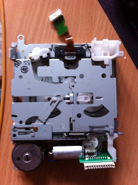

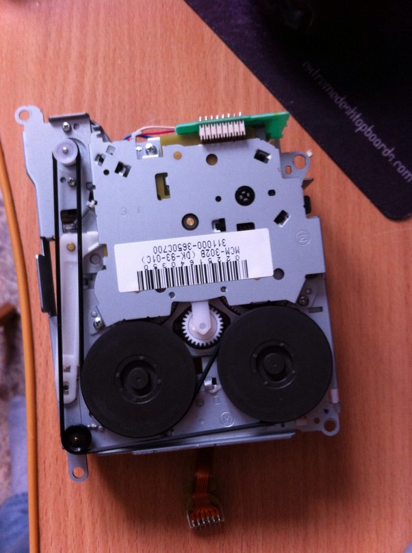

    Всем доброго утра.
    Я новичок в этой сфере и мне необходима некоторая консультация по ленточному оборудованию.

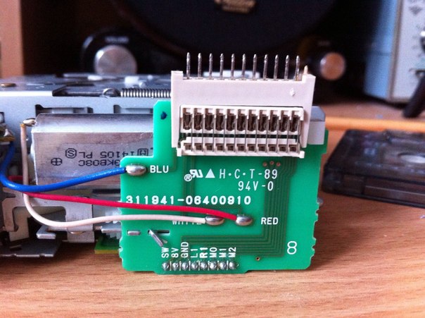

    Имеется кассетный модуль от магнитолы автомобиля toyota, на нём есть выходы: SW, 8V, GND, L1, R1, M0, M1, M2 и 6 выходов от головки COM, GND, L,R,FL,FR. Есть пару вопросов по нему.
    1. Какой примерно импеданс у головки во время вращения кассеты, и какие пределы напряжений?
    2. Зачем применяется COM и GND на головке раздельно?
    3. Запись и воспроизведение кассеты происходит одними и теми же обмотками? (FL,FR - для записи или для реверса воспроизведения?)
    4. Что могут означать выходы SW, 8V, GND, L1, R1, M0, M1, M2? (SW - я так понял, это механический датчик нажатия на кассету, 8V - думаю 8 вольт +, GND понятно, а остальное не ясно)

    двигателя два или один ?
    если два то м1 и м2 возможно питание двигателей м0 общий провод двигателей , L1 катушка электромагнита таковой должен быть

    Вот такая вот штука.
    Оба двигателя не относятся к вышеописанным ногам, они отдельно идут

    По умолчанию Re: Кассетный модуль от магнитолы, помогите с распиновкой
    во! осталось узнать, как называлось то, во что это запихивалось, и найти схему. Или расковырять, глянуть, сколько там моторов и как зовут их выводы
    M0, М1, М2 замыкаются за GND в разных положениях кассеты, то есть это датчики положения кассеты, осталось понять, что такое 8V, L1, R1
    ---------- Сообщение добавлено 19:39 ---------- Предыдущее сообщение было 19:21 ----------
    Кстати, на плате 8V называют CS+8V
    Спасибо, всё необходимое нашёл.
