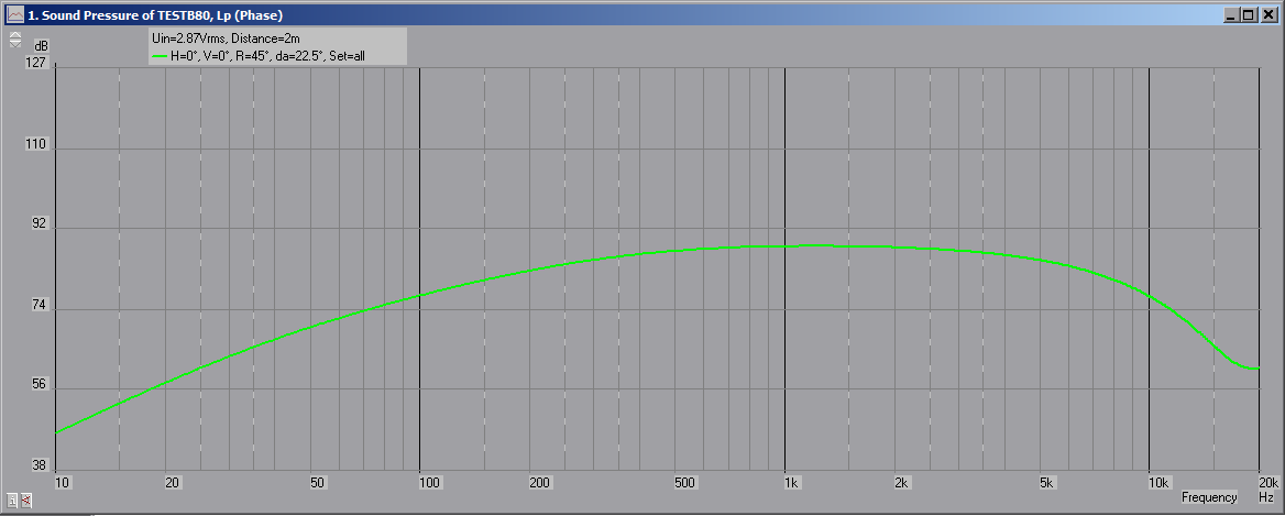

    Вот ещё мысли вслух

    Делать, я пока не буду, а проектировать буду.
    Т.е. пока для тренировки?
    Я когда заранее что-то проектирую, то потом много раз сильно все меняю, иногда с точностью до наоборот.
    Все-таки не очень понимаю Вашу идею с НЧ и мидбасом. Кстати, с НЧ Вы пока не определились.

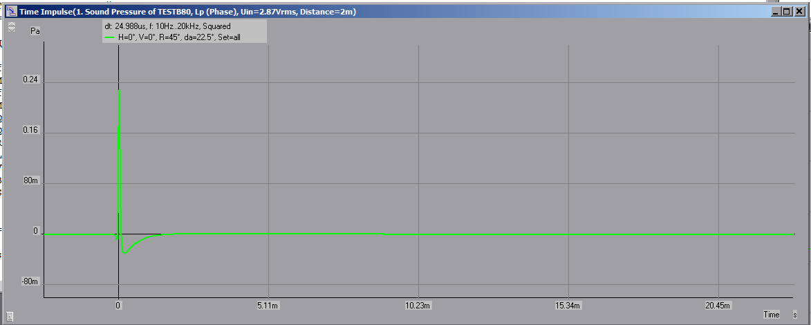

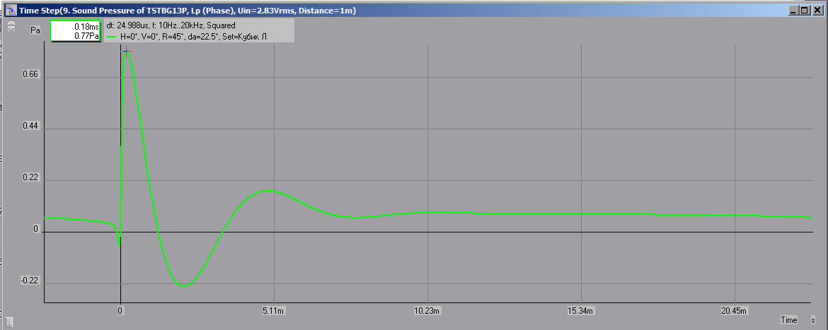

    Решил так: раз АС преобразователь сигнала, буду делать преобразователи сигналов.
    АЧХ, импульс, степ, меандр, всё остальное пока непонятно.
    Термины "раскрытие динамика", "панч"...за неимением физического обоснования, пропускаю.
    Такого линейного симулированного АЧХ и импульсной, как на B200, я не встречал ни на одном динамике.
    B200
ID:	203615 Нажмите на изображение для увеличения.
ID:	203616 Нажмите на изображение для увеличения.
    BG13P
ID:	203618 Нажмите на изображение для увеличения.
ID:	203619 Нажмите на изображение для увеличения.

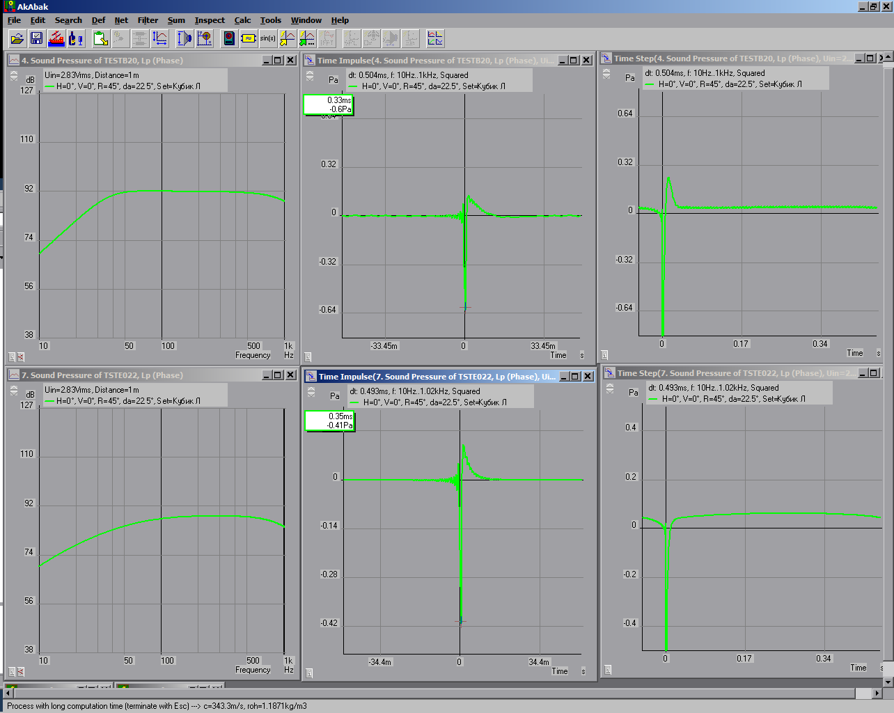

    По умолчанию Re: АС на лёгких динамиках - мысли вслух
    Vinni, а куда Вы поместите B200 с такими параметрами, как Qts 0,75 и Vas 102 л?
    И еще, раз уж Вы моделируете, можете ли сравнить B200 с "тяжелой" головкой, скажем, Seas E0022-08S W22EX001? Это совершенно другая ГГ, но в данном случае мы говорим исключительно про Mms, а она у нее в 2,7 раза больше. Будут ли импульсные х-ки хуже, согласно симулятору? Только важное условие: диапазон сравнения (импульс) должен быть ограничен входными фильтрами 0...1000 Гц.
    Старший pioneerовожатый
    Аватар для Vinni
    24.07.2012
    2,543
    Дык яж написал выше, лабирит 32 Литра воздуха, по расчётам оптимально по размерам. Почему никто до этого не дотюмкал? И хде я чего не понял - ХЗ?
    Зяпрсто. Я понял, что Вы хотите сравнить, но не понял за фильтры, наверное имели ввиду окно или ограничить реальным фильтром 2-го порядка например?
    Окно и ФНЧ Б2 : 0..1000Гц.

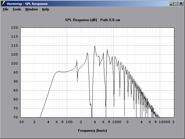

    Простите за наглость, но Visaton B200 в лабиринт вообще ни как не лезет, неговоря про 32 л. У Вас где то ошибка. Берите ТС у производителя.
    С уважением, Robertas
    У
    в щит его или в ОЯ
    Аватар для Vinni
    24.07.2012
    2,543
    У
    в щит его или в ОЯ
    Вполне может быть. Одна голова хорошо, а форум лучше.
    Перепроверьте если не лень.
ID:	203629 Нажмите на изображение для увеличения.
    Vinni, не "дотюмкал" я, т.к. Вы тут:
    MБ: Visaton B200 7,4гр, 8", 40-300 Гц, ЧВЛ
    говорите про головку в оформлении, а тут:
    - про головку без оформления.
    По графикам я не смог понять, моделировалась головка с или без оформления, и предположил, исходя из Вашего текста, что без.
    В любом случае уточняю свою просьбу: промоделируйте B200 и Seas W22EX001 в одних условиях, раз уж мы сравниваем именно головки, скажем в ЗЯ или на бесконечном экране. Предлагаю диапазон тоже уточнить, взяв его по Вашему проекту, и добавив по октаве с каждой стороны, это получится 20...600 Гц. Фильтры 2 порядка, например Бесселя.
