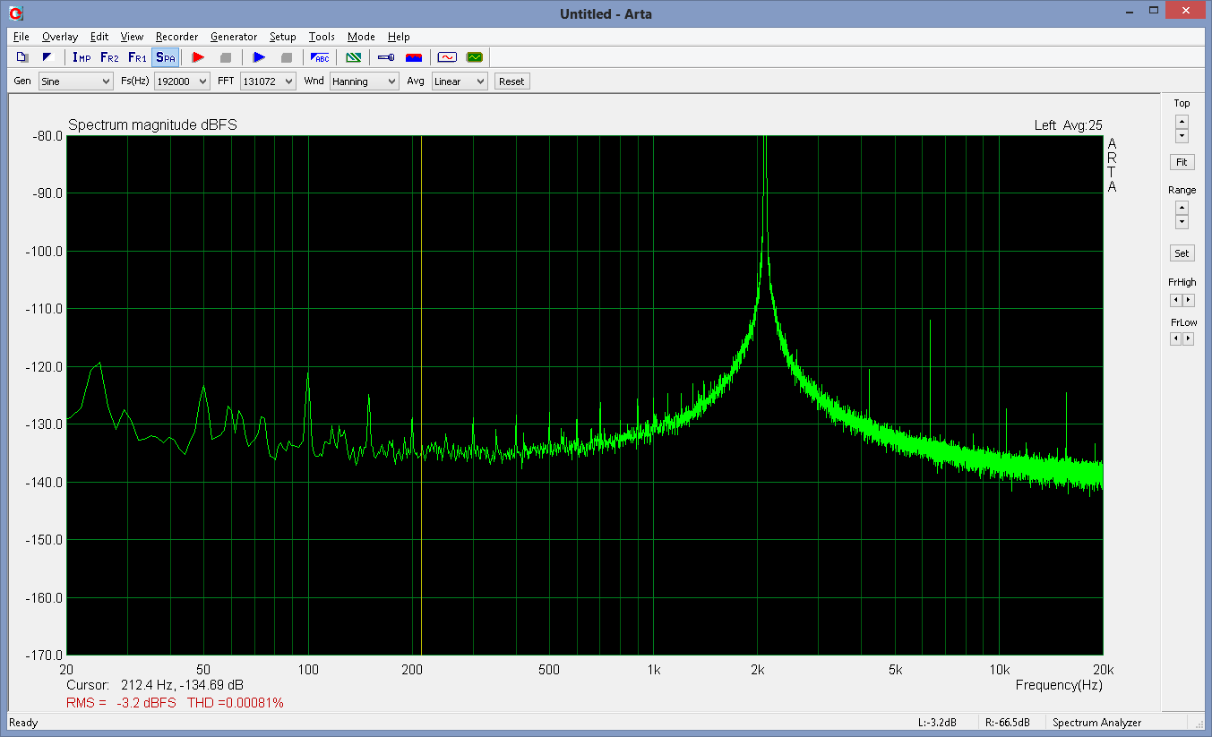

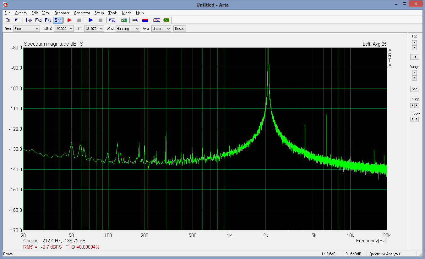

    Вожусь с г3-118. Возня идёт интересно.
    Обратил внимание, что на кабеле питания отсутствует ферритовое кольцо. Одел. Шум упал, ожидаемо, но удивительно сильно. Но, вместе с ним стремительно ушли плки 100 и 150гц. Почему? Ферриты не каждые так срабатывают, перебрал 3 разных кольца, все нонейм. От некоторых эфект сильнее, от некоторых нет вообще, хотя на кабеле сидят плотнее. Одевать внутри корпуса на пучок кабелей после транса эффект 0. Только на шнур в розетке, прямо на входе в транс.
    За окном, около 800м теле и радио вышки. Отлично ловятся щупом осциллографа. Ну, я от них ставил. А вот 100 и 150, прошу пояснить.
    Без ферритов: Нажмите на изображение для увеличения.
    С ферритами: Нажмите на изображение для увеличения.
    Есть чем AL(индуктивность одного витка) измерить на килогерце?
    Думаю, чем больше AL, тем больше эффект. Я сталкивался с подобным, была четкая граница минимальной индуктивности, когда помеха начинала уходить. Марка кольца не особо влияла, главное было намотать необходимую индуктивность и чтобы провод на кольцо при этом влез геометрический. Но то был малосигнальный кабель.
    WBR, Michael.

    Артой померял. 400nH и 1.5uH, понятно почему одни не работают а другие очень даже
    Вопрос по 100 и 150, остается открытым!
    Эти 100 и 150 не синусы, а импульсы. Хвост из розетки имеет емкостную связь со схемой, частично модулированную диодами выпрямителя, а измеритель тоже от розетки запитан, вот и петли и прочее. Это только одна сторона медали, НЧ. На ВЧ все гораздо интересней, хвост является антенной...
    Да все это В.Т. Поляков 20 лет назад в мурзилке расписывал подробно.
    WBR, Michael.

    По умолчанию Re: Ферритовые кольца на кабелях питания
    почитал про мультипликативный фон по интернетам, сейчас качнул радио, усугублю.
    похоже по описанию, действительно диоды у меня не шунтированы. но вот дребезг диодов задавлен снаббером, судя по осцилоскопу. но! верхушки синусойд срезаны. причем странным косым срезом с небольшими завалами. так ведь это получается тогда тоже источник для модуляции, ну вот эти гармоники от срезанных верхушек. тогда становится понятно откуда лезут палки кратные 50 но порядков начиная с 5го.
    будем разбираться.
