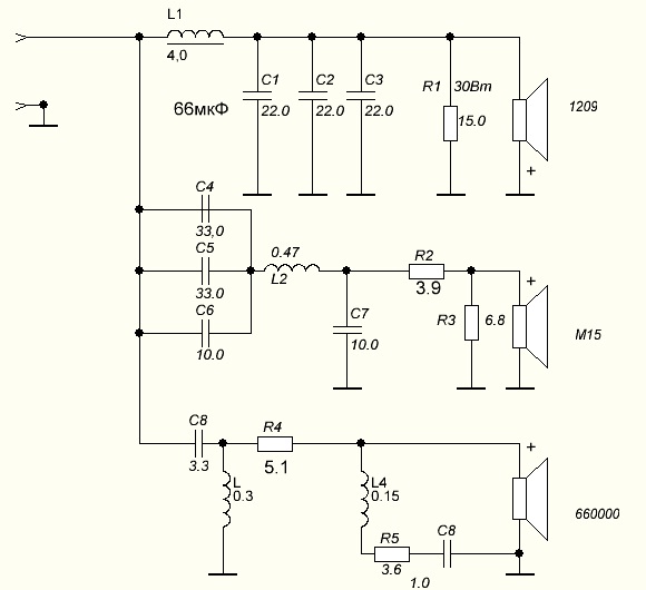

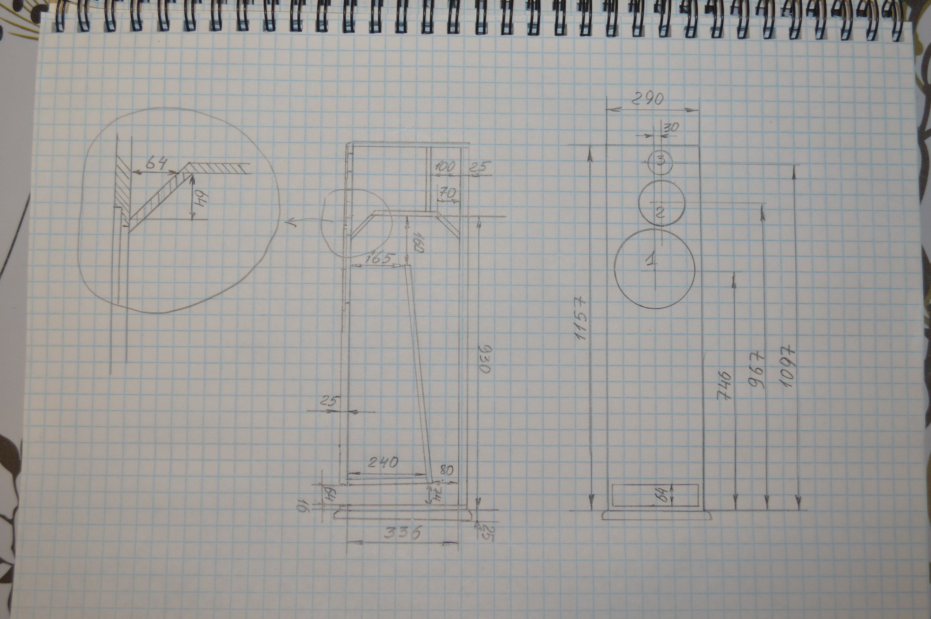

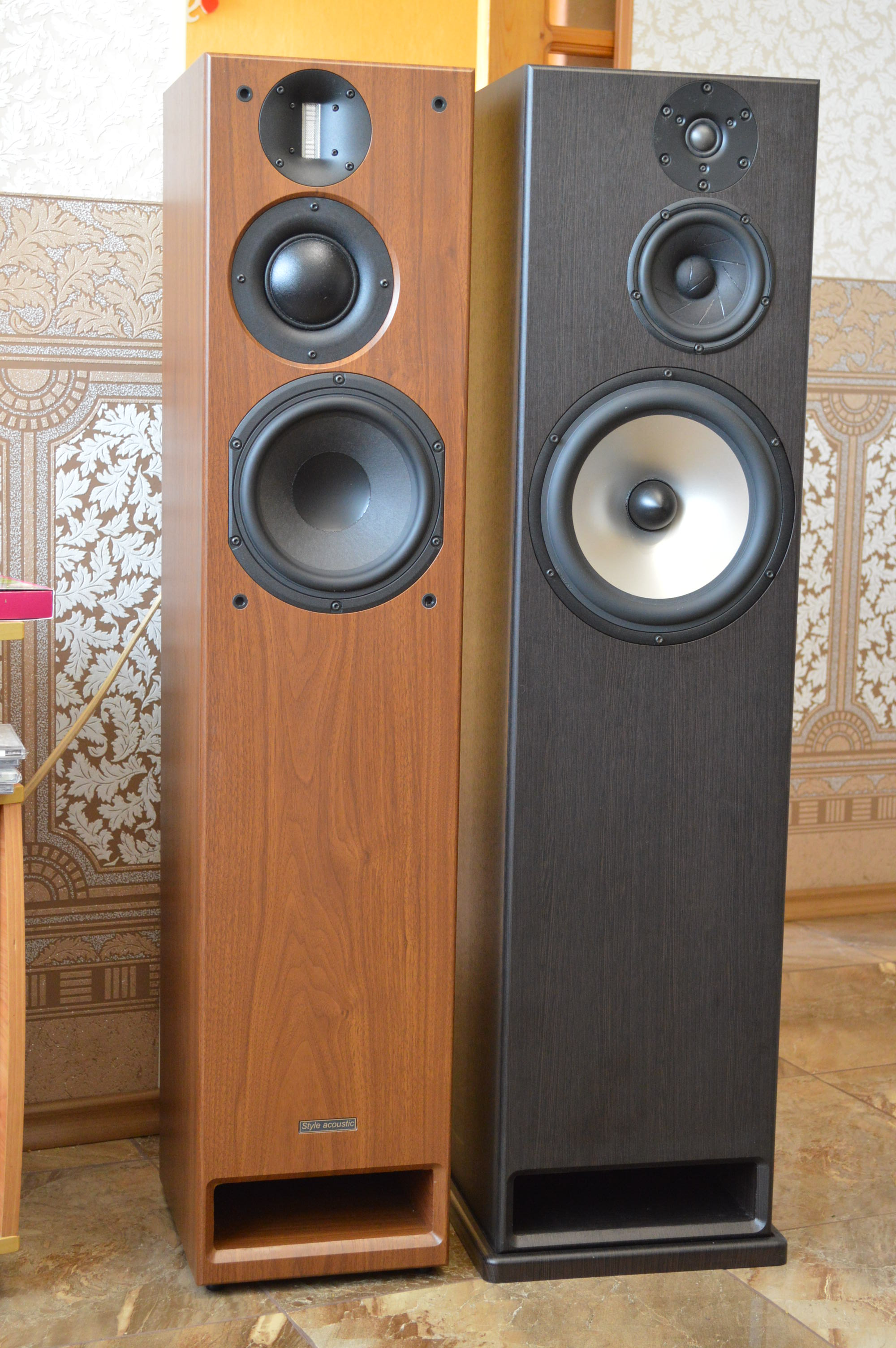

    Добрый день. В связи с появлением новой версии АС с оформлением TL, удалил все что касалось варианта ЗЯ. Привожу схему кросса и эскиз корпусов.
Название:	кросс 1209+М15+66000.jpg
ID:	274373   Нажмите на изображение для увеличения.

    По умолчанию Re: Трехполоска на СИС 1209+М15+66000
    Нч судя по всему в ЗЯ, по графику АЧХ частота раздела НЧ - СЧ в районе 160 гц. Как ведет себя 15м/4531 коо(правильно?) при таком разделе? Поздравляю очень интересный подбор динамиков!
    Спасибо.15м/4531 коо был выбран именно потому,что имеет большой ход.Компромисс в том,что хотел уйти от четырех полос за счет хорошего СЧ,обладающего нужным большим ходом и прекрасным,на мой слух,звучанием.Нч в ЗЯ...Основным достоинством АС является НЧ диапазон,бас и мидбас очень динамичны.Понимаю,что обрезанный снизу Сч имел бы меньшие искажения на больших уровнях громкости.Но в комнате 20 метров ,давление достаточное до перегрузки СЧ.ВЧ динамик заслуживает отдельных похвал-мне очень понравился.

    Алексей Коваленко,
    В каком объеме поселили СЧ динамик и какой линейный размер передней панели? Если думаете проработать пассивный вариант сведения проводилось ли моделирование, интересно что на СЧ - ВЧ разделе получается. Подбор СЧ и ВЧ очень не плох.

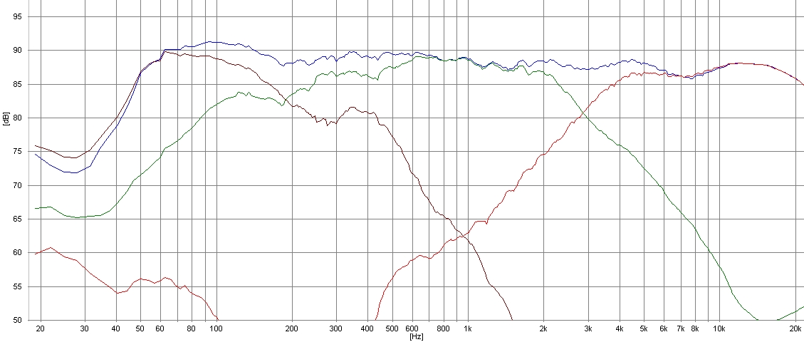

    Алексей Коваленко,
    Объем под СЧ около 4 литров.Добавил график М15 в ближнем поле с кроссовером.В моделировании я слабак,все делаю натурно,благо,макет кроссовера с переключаемыми элементами,который мною изготовлен специально для настройки АС,позволяет набрать стандартный трехполосный кроссовер за считанные минуты и тут же померит и послушать...СЧ -ВЧ раздел в пассивном варианте не будет сильно отличаться,он и сейчас пассивный,только без делителей...
    С уважением,Алексей.

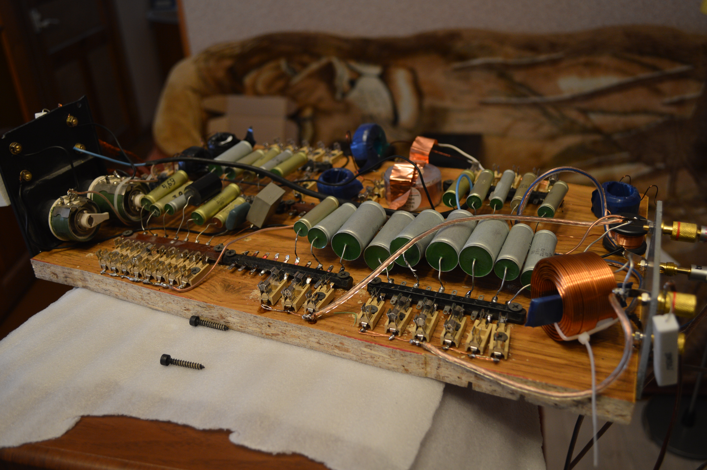

    Вот мой "симулятор"
    24.07.2012
    2,543
    Классная идея предохранителями выбирать!
    Беру на вооружение.
    Аватар для Алексей Коваленко

    Я бы горб на 350 режектором удавил.
    Я сам сначала "испугался" не разобравши...затем,опустив микрофон на уровень НЧ,увидел,что горба нет...влияние комнаты...Сейчас еще и спад изменен,будут окончательные графики позже...
    Мои отзывы по звучанию не объективны,скорее всего,по крайней мере сейчас...
    Сначала галетники использовал,но панельки предохранителей имеют надежнее контакты и набирать легче-вариантов больше...

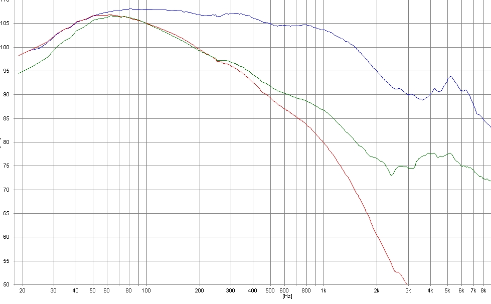

    Добрый вечер.Сегодня пробовал пассив.На первом рисунке,для наглядности разницы пассива и актива,приведены графики:синий-1209 в ближнем поле без фильтрации;красный-активный вариант;зеленый-пассивный.Видно,что при ативе,легко расширить полосу вниз,40Гц+1.8дБ ,30Гц +3дБ.Получается , в активе срез по -3 дБ на 34 Гц,в пассиве -41 Гц.как говорится,мелочь,а приятно .Справедливости ради,надо сказать,что у меня индуктивность в цепи 1209 имела активное сопротивление 0.53 Ом (другой в наличии нет,а мотать сейчас ни времени ни провода толстого...).Возможно,при меньшем активном сопротивлении было бы лучше...
    если интересует схема пассивного кросса,могу выложить.Скорее всего к пассиву в этот раз возвращаться не буду,надо заканчивать...и так затянул...
Название:	1209актив и пассив.jpg
ID:	202062   Нажмите на изображение для увеличения.
